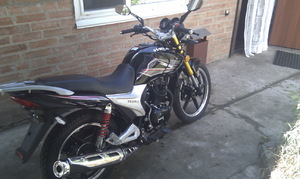

Пора начинать тему. Купил мотоцикл Gold Classic за простой внешний вид и классическую круглую фару. То уродство,что стоит у его собрата с названием Sport и прочего обилия китайских мото, ничего,кроме как раздражения,не вызывает. Удобная посадка, колени легко сжимают бак,и прячутся под него, а не как на стелсах. Так же не нужно выворачивать правую ступню,что бы нажать на задний тормоз. Педаль большая и находиться четко под носком. В штате ветровик, который тут же сломался при попытке поменять ему угол. Пришлось клеить крепления и усиливать всю область креплений металлическим скотчем. Советую сделать это сразу же после покупки. И после установки возьмите строительный фен ,выставьте градусов 250-300 и продуйте его,что бы снять внутреннее напряжение.
Далее......стучали клапана.Отрегулировал. Зазоры стояли, как у моторов 50 годов)))Предпродажа в магазине была проведена на 2 с минусом - все откручивалось руками, кроме того, что закручивали сами китайцы. Они то как раз собирают очень хорошо. Так что в том,что китай раскручивается и болтается винить нужно русских пьяных сборщиков. Раньше просто не умели сделать мотоциклы,когда делали,сейчас даже просто собрать не в состоянии. Уж куда проще то. Тут китайские девченки куда компетентнее. Свет хреновый, ежу понятно, цепь еще хуже, это все сразу дорабатывать и менять. переднюю резину скорее всего тоже. Лапка КПП болтается,помоему тут опять пьяный Ваня забыл шайбу. Пассажирские подножки прикрутили так,что одна складывается вверх,а другая в бок. Ребят,ну просто,вы хоть иногда просыхайте что ли......Кто нибудь так не проверит,как прикручены задние амортизаторы к маятнику,поедет и убьется. И виноват опять будет Китай, что совершенно несправедливо. Проводка уложена хорошо, ничего не болтается,не торчит,где не надо. Нареканий нет. Снял пластиковые воздухозаборники с бака,проклеил металлическим скотчем так же. Крепления облил эпоксидкой. Кстати этот же пластик неплохо прикрывает колени от ветра. Специально так задумано или просто случайно получилось, но эти штуки работают. Пробег 30 км,катаюсь вокруг дома пока немножко,привыкаю,делаю страховку. Приятно, что китайцы озаботились эргономикой наконец то и комфортом.

И так.Еще немного достоверной информации. Цепь родная 428*116. Сегодня поменял ее на сальниковую SFR. При попытке ее расклепать сломали выжимку)))))Зато про цепь я теперь забуду надолго. Дальше в планах замена передней резины,установка дуг и света.
Еще спилил болгаркой задний отросток лапки КПП. Пользоваться им нереально,потому что нога у живого человека так гнутся не способна, а при попытке откинуть подножку часто включал вторую передачу вместо этого.
Пробег 200 км.Мотор нравиться.На 5 передачи 4 тысячи оборотов 60 км,ч. Поехал по трассе вчера в деревню. Старался ехать справа на 60,но там где одна полоса и обгон запрещен,приходилось ехать, а то тачкеры меня матом проклинали. После 4 тысяч мотор еще веселее на самом деле. Открываешь газ до 6 тысяч и вот уже 90 км/ч.  На такой скорости из-за узкой передней резины рыскает по дороге. Нужно ставить 90/90-18. Так же из-за резины скорее всего появляется расколбас при торможении. А вообще по тормозам все нормально.Вполне адекватные для мотоцикла такого класса. Диск сзади погоды бы не сделал вообще. Перед тоже адекватен вполне. В повороты мотоцикл ложиться неохотно, низкий он. В общем пока все.Скоро первое ТО.
Пробег 250.....справа в районе лапки КПП все в масле.Думаю,ну вот он - китай!......Ага...вытер и понял,что это смазка цепи)))))))Цепь SFR в упаковке идет уже в какой то смазке,которой на ней очень много.
300 км. Первый раз заправил.Вошло 7 литров. Мотоцикл бензин не ест. Он его нюхает.......

Пробег 1050 км.  Прошел дальняк в 600км Воронеж-Тамбов-Селезни-Воронеж. Фотки как раз в начале темы.В дороге не случилось абсолютно ничего. Поменял масло( Zic M5 10W/40) ,протянул крепеж.....Ослабли только амортизаторы и водительские подножки. Но есть у меня подозрение, что болты вовсе не откручиваются,а растягиваются и вечно их подтягивать невозможно...потом сломаются и придется высверливать. В общем нужно в срочном порядке искать болты нормальные. Дилеры скручивают мотоциклы откровенным говном и тем самым  подвергают будущих владельцев опасности на дорогах. Лопнувший болт амортизатора на скорости 40 км в час - гарантированное падение под колеса автомобиля.
Пробег 1300.Перебрал вилку,залил новое масло Мотуль 15W по 180 мл на перо. Вилка стала заметно адекватнее себя вести,пропал расколбас при резком торможении.Но чисто субъективно,можно было и по 200 залить.Но боюсь сальники выдавит. Попробую позже проставками поджать немного пружину.Но это скорее к концу сезона. Так же поставил топливный фильтр. Порвал болт крепления замка седла и болт врепления переднего крыла.Вчера высверлил и заменил.

Вот еще неприятный момент.Поцарапал краску на верхнем шве бака неделю назад. Царапина начала потеть бензином. Немного счистил краску,аккуратно замазал эпоксидкой. Не потеет больше.Заказал наклейку на бак графитовую за 70 рублей( в магазине 700!) Наклею и хрен бы с ним. Так же еще едет сумка на бак и светодиодная лампа в фару.

Пробег 2000. Второй раз залез в перья. Долил еще по 70 мл(в сумме стало 250) гайку регулировки пружины закрутил на максимум. Вилка наконец стала жестче. Хочется еще как то поднять морду. Может какие то проставки на перья есть,подумаю. Есть ощущения еще,что мощность упала. Может пора зазоры клапанов смотреть? А может я просто привык к мотору и мне его уже мало......Коробка жесткая, когда двигатель горячий - нейтраль не ловиться практически. Цепь пока ни разу не подтягивал))))))
Залез в клапана - зазоры ушли. Снова выставил 0,05 и 0,06. Мотоцикл поехал. Вернулся подрыв с 3,5 до 6 тысяч. Стало веселее))))Подкачал колеса.За 2000 давление упало.Было по полтора бара. Докачал, мотоцикл стал устойчивее.Завтра поеду за маслом. Не заливайте Зик........плохо с ним.
