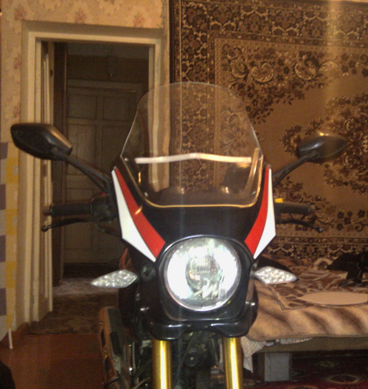

Мотоцикл тихонько превращается из городского дорожника в туриста. Скоро поездка на 900км.

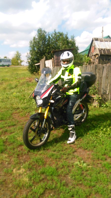

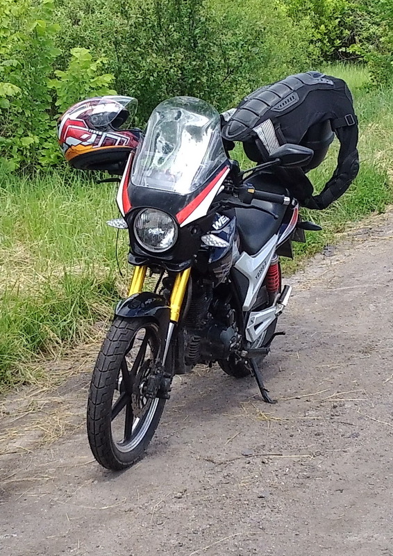

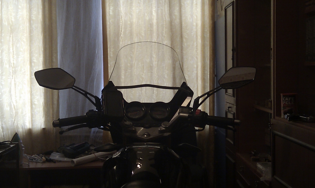

Вырезал из 3мм оргстекла ветровое стекло взамен низкого.Согнул,поставил. Вот как выглядит. Теперь нужно затонировать его. Лаком задуть тонировочным или пленкой? Кто что думает?

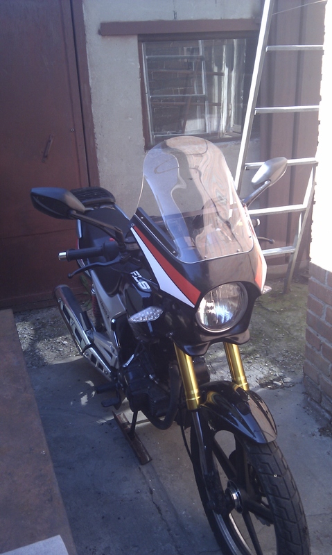

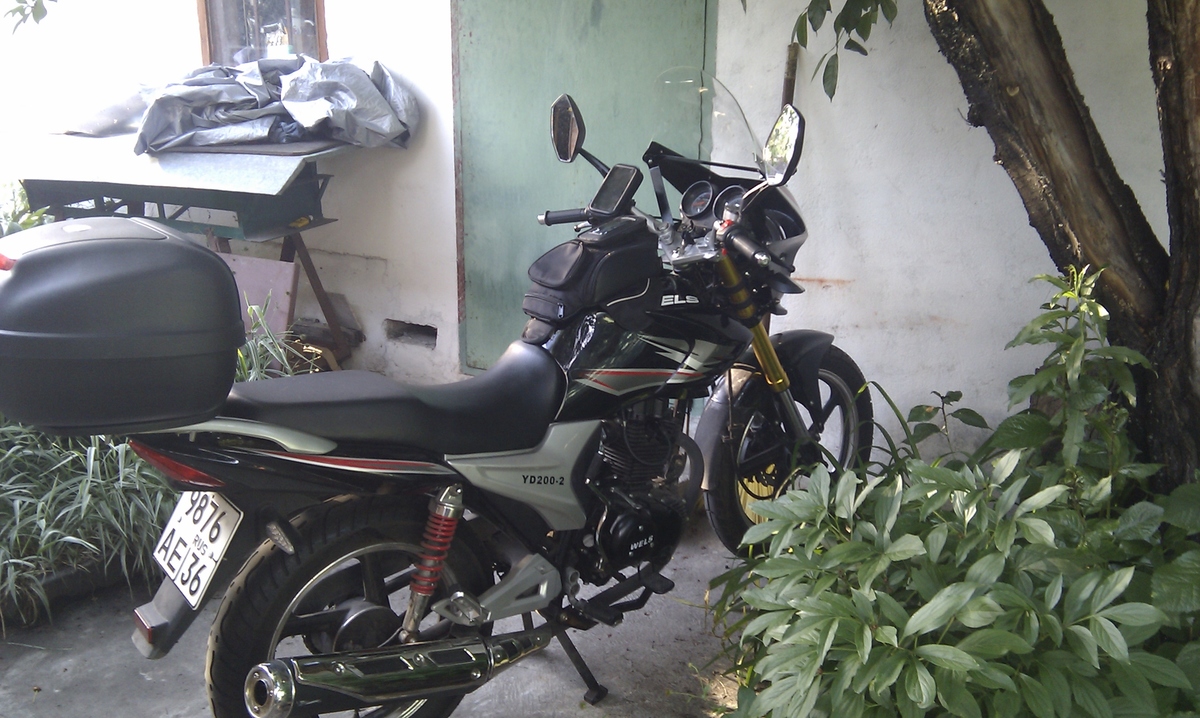

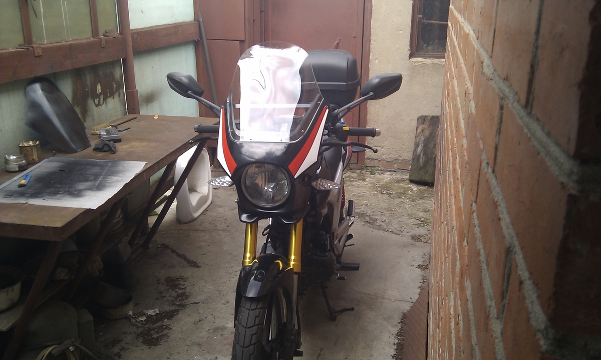

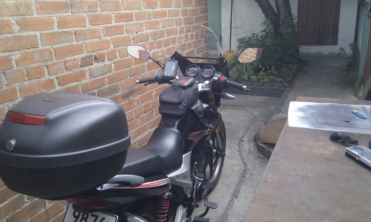

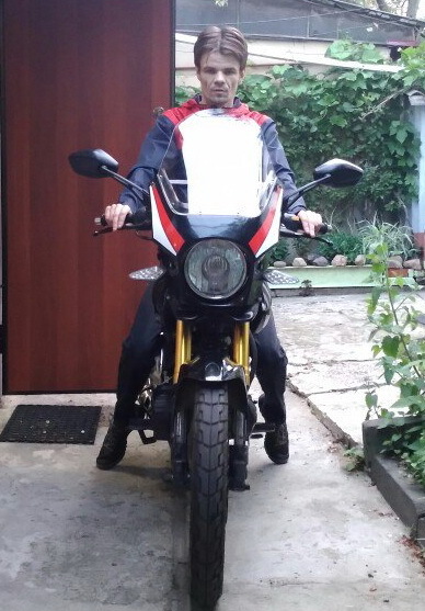

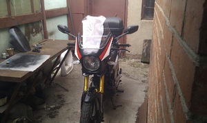

Вот еще фотки новой морды. Более наглядные.Протестировал на ходу ветрозащиту - при моем росте 177 60 в час можно ехать с открытым визором.Потом поток начинает идти уже в лоб. Под шлем ни дует вообще. Шут ветра уже не так досаждает, слышно мотоцикл.

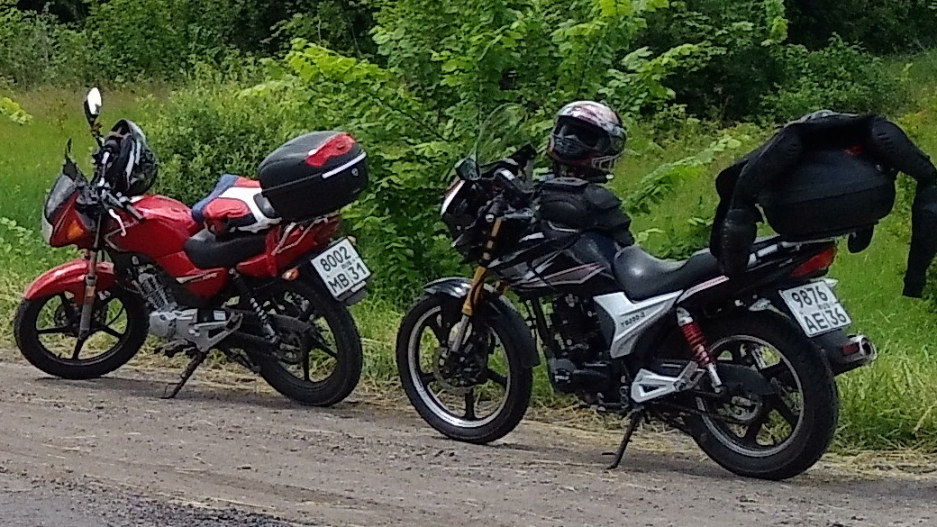

Ну и так...проехался наконец на ебрике,который мне все советовали, когда выбирал мотоцикл. Блин,хорошо что не послушал. Ебрик в поворотах ведет себя как велосипед с гнутой рамой после моего. Видно сказывается более длинная база при той же жесткости конструкции.Я на своем могу развернутся в пределах одной полосы......на ебрике нет. Девченка,владелец ебрика, сделал на моем тоже самое,чего не могла сделать на своем. Рулится китаец лучше.
Проехал 400км вчера одним разом - все таки для полного кайфа стеклу не хватает сантиметров 3 высоты....но переделывать уже не буду....кстати,тонировать скорее всего тоже.Пусть так ездит....сделаю тогда новое стекло из цветного поликарбоната,как куплю.
Думал,из-за увеличившейся нагрузки на руль будет хуже рулиться......все таки весь воздух,что давит в мотоцикл на ходу,приходиться на руль, что плохо сказывается на рулежке на тех же харлеях електричках и прочих крузерах,где ветрозащита на руле,а не на раме(как на голде), но вроде нет,стабилен......все нормально.

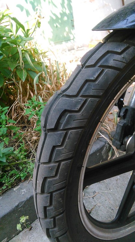

Еду ночью за грузовиком...встречки слепят, едем 50 км в час....откуда у грузовика вываливается брусок деревянный 10на 10 и мне под колесо....не упал,удержал мотоцикл,но шине копец. Поменял на новую шинку.

Насчёт базы мотоцикла.. - странно, всегда был уверен, что короткая база оправдана только в труднопроходимом лесу, горах и т.п., а на ровных дорогах лучше больше.. На моём "мопеде" база 1410+мм, и мне кажется что это предельно мало, нормально около 1500 мм и т.п.) Мой рост 181 см, вес 86 кг.

Что до базы мотоцикла, то да,большая база дает больше устойчивости при движении прямо,а в поворотах наоборот, поскольку колеса движутся по отличной друг от друга траектории и нагрузка на раму возрастает. У ебра при той же жесткости рамы база на 3 см больше. Это не критично,но чувствуется при поворотах на скорости. мотоцикл чуть сильнее гуляет. Кстати насколько я знаю,базы больше 1500 встречаются только у круизеров.......у дорожников они меньше заметно. У спортов как раз вообще гонятся за короткой базой в силу маневренности.

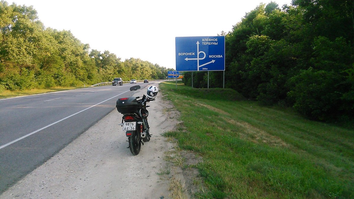

Небольшой дальнячок в 550 км. Большую часть дороги валил 90-100.Особенно в конце,когда уже устал и хотелось побыстрее домой.  Сгорела лампочка габарита))))Позади 10000 км пробега.
