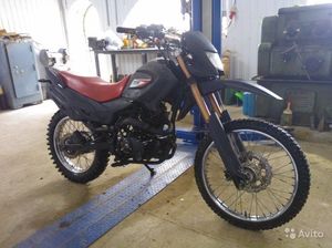

Evgeniy107 Опубликовано 3 октября, 2016 Жалоба Поделиться Опубликовано 3 октября, 2016 Помогите новичку, достался мне вклиненный IRBIS ttr 250r повидавший много хозяев, прежними владельцами был заменен двигатель на 167 fmm, и самое интересное то что когда разобрали двигатель диаметр цилиндра и поршня составил 65.5 мм, хотя по факту должен составлять 67 мм, получается, что цилиндр и поршень поставили от 165 fmm такое вобще возможно? Теперь мы в замешательстве от какого двигателя заказывать запчасти, коленвал нужно менять, и какой покупать цилиндр с поршнем? :wacko: Ссылка на комментарий Поделиться на другие сайты Поделиться

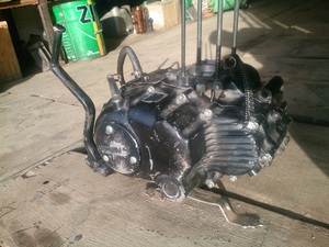

Evgeniy107 Опубликовано 5 октября, 2016 Автор Жалоба Поделиться Опубликовано 5 октября, 2016 Евгений, не спеши покупать новый двигатель! Просто вспомни, у тебя двигатель с балансирным валом или нет? Скорее всего с балансирным... Не спешу вся зима впереди)) двигатель вроде с балансирным валом, фото только такое, плохо видно, на блоке точно помню что написанно 167 FMM а на цилиндре видел только вроде cbr 250, цифры точно такие были. Ссылка на комментарий Поделиться на другие сайты Поделиться
denis08 Опубликовано 6 октября, 2016 Жалоба Поделиться Опубликовано 6 октября, 2016 На фото отлично видно что двигатель с балансирным валом. Ссылка на комментарий Поделиться на другие сайты Поделиться
Mishany Опубликовано 6 октября, 2016 Жалоба Поделиться Опубликовано 6 октября, 2016 Еще одна разновидность ТТР-250 :D в общем по вопросу, где то я читал что даже можно переделать нижневальник в верхневальник, просто заменой ЦПГ и установкой звезды на колено, так что думаю просто замена ЦПГ на меньшую по диаметру возможна. Движки по идее одинаковые, а китайцы путем увеличения диаметра вылепливают из них разнокубатурники, а по факту это все те же японские 150-ки. ^_^ Ссылка на комментарий Поделиться на другие сайты Поделиться

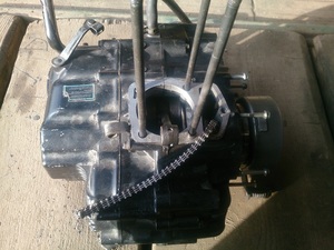

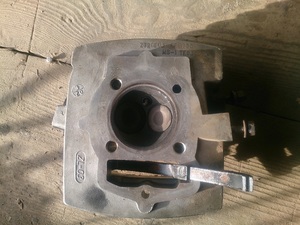

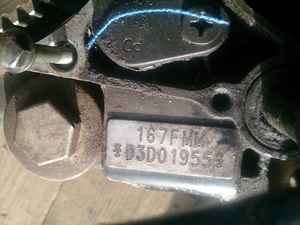

Evgeniy107 Опубликовано 7 октября, 2016 Автор Жалоба Поделиться Опубликовано 7 октября, 2016 фото сделал Ссылка на комментарий Поделиться на другие сайты Поделиться
Mishany Опубликовано 19 октября, 2016 Жалоба Поделиться Опубликовано 19 октября, 2016 фото сделал Странно, оповещение не приходило.. -_- Установленная движка -верхневальник с балансирным валом, хороший движок, по поводу объема чуть меньше 250сс, так как движка с балансиром, то поставить можно практически любой движок, (все влезут по креплениям) по электрике возможно придется 1-2 провода перекинуть в клемме и все. 167FMM, на моем Флексе 169FMM, странно то, что у меня нижневалка и без балансира. По поводу цены, ответил в личку, страничка продавца там же. Ссылка на комментарий Поделиться на другие сайты Поделиться
