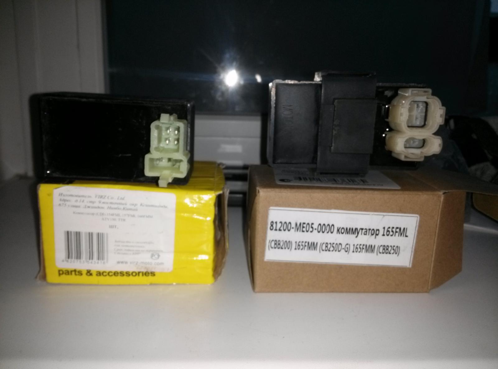

Вот такие купил,один как я и писал ранее,купил не с тем разьемом!) Тот который больше размером, работает только на холостых! Который слева работает так же как и старый!

Ну вот вам продолжение истории,терзали меня сомнения по поводу последнего приобретенного мной комута,что смущало? Размер и маркирвка на коробке 165fm и 165fml,я так понял что все эти движки по большинству  работают на Dc комуте! Вот я и решил поделится тем что у меня получилось,я поменял немного схему отключив провод с генератора,и подключил плюс с аккума на это коммут,заводится отлично, холостые держит ну не то чтоб в идеале но 1300-1400 можно подстроить!)  А вот продавцам сообщу чтоб не путали покупателей,что в место Ac продают Dc !) Если кому нужна ссылка на комут,то могу скинуть!)  Пока решил оставить Dc комут!) Кароче как то так,видео работы движки выложу позже!
Ну..... а ты переживал, надо просто было напругу правильную сувать, не зряже я тебе про ас и дс стал толковать ;)
Да покупал то я его как AC))) И стоит комут на этом моте AC! А продали мне в место переменки комут для постоянки!))
Удивительно, что он вообще хоть как-то работал...
