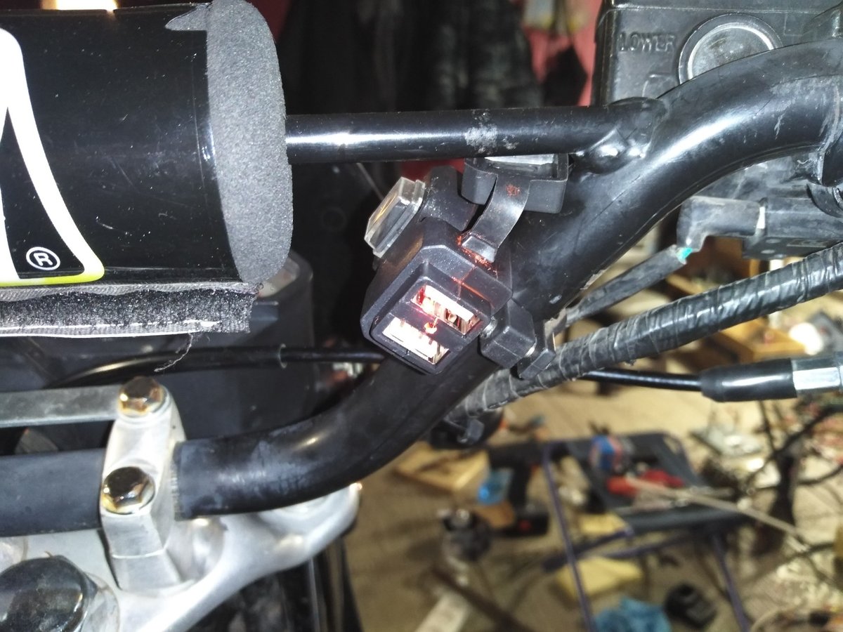

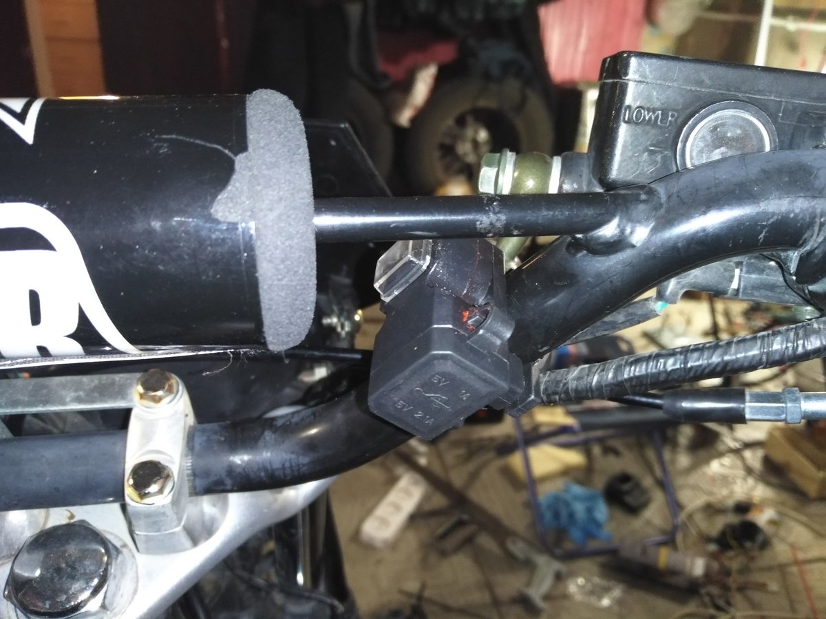

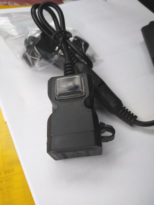

Евгений13 Опубликовано 22 марта, 2020 Жалоба Опубликовано 22 марта, 2020 Приветствую друзья! Пришли посылки с Али,держатель телефона и USB розетка. Все установил. Юсби подключил к фишке,которая идёт в район заднего фонаря ,но не подключена,6-ти контактная. На одном контакте появляется + при вкл зажигания,а минус к аккуму. Юсбишку разобрал и промазал соединения желтокрасным герметиком,вроде норм. Работу пока не проверял. Цитата

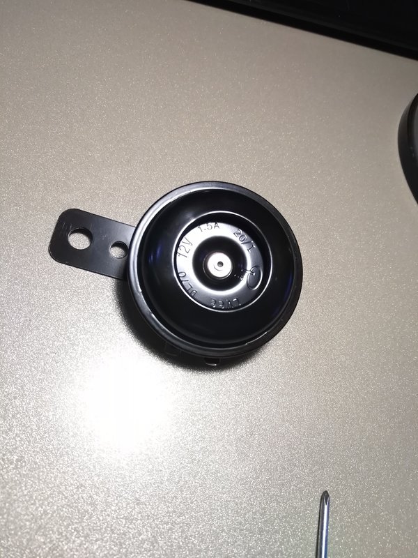

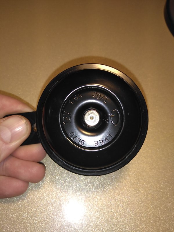

Евгений13 Опубликовано 23 марта, 2020 Жалоба Опубликовано 23 марта, 2020 Приветствую. Сегодня пришла очередная посылка с Али. Писал ранее,что за 3 года сгнил сигнал,менял на б/у от 2107,но он тоже работал как то через раз. С виду сигнал хорош,завтра буду ставить,пришел за 20 дней,очень быстро. Снимал амморт,ткнул на золотник,а оттуда чуть пшик и все,воздуха нет. Выкрутил сосок полностью и слил около 7-10 мл масла. Залил амортизационную жидкость 10 мл. Взял электрический автонасос ,для накачки он не накручивается,а одевается и сверху флажок запирается. Сначало запер ,а потом включил насос и постепенно одевая на сосок добился ,что бы чуть приоткрыло золотник и качнул около 8 АТМ. Часть конечно вышло,но амморт стал жестковат. Следующий раз буду ещё пробовать,принцип накачки понял,должно получится лучше. Цитата
Raider1972 Опубликовано 25 марта, 2020 Жалоба Опубликовано 25 марта, 2020 В 23.03.2020 в 18:20, Евгений13 сказал: Писал ранее,что за 3 года сгнил сигнал После первого же отказа в первый сезон снял,ослабил гайку мембраны,залил внутрь немного машинного масла,отрегулировал звук сигнала при помощи аккума,поставил на место....и забыл про него. Цитата
Евгений13 Опубликовано 25 марта, 2020 Жалоба Опубликовано 25 марта, 2020 Тоже планирую может силиконом облить. Цитата
