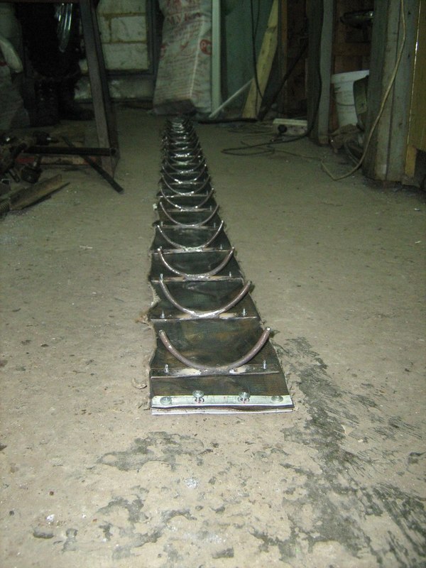

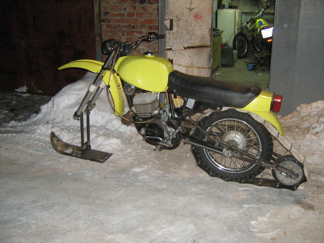

много лет назад мною и таким же контуженным единомышленником был запилен вот такой аппарат.
по снегу пёр. но принципиально отказывался поворачивать, ибо база длинная, да и лыжа спереди не очень способствует.
зато изготовлен был из того самого, что было под руками. а под руками был сварочник, железо и пожарный рукав...
ремонтопригодность в полевых условиях скажем так... ну никакая.

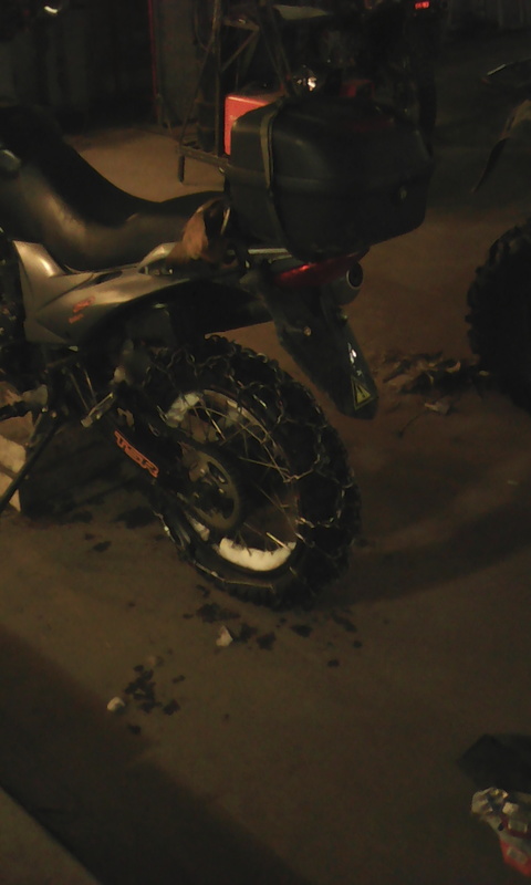

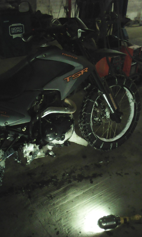

а в прошлом году, точнее ровно год назад, запилил сам себе вот такие цепи.
прошу прощения за качество, уж какие фотки были...
проходимость конечно с гусеницей не сравнить, но... по снежной целине ехал я и 500 кубовый квадроцикл. проходимость одна и та же.
по 30-40 сантиметровому снегу едется прекрасно.
50см снега - с сильным трудом, но проходит и мотоцикл и квадроцикл, с подключенным полным приводом и блокировками.
свыше 50см снега - садится и квадрик ( на пузо), и мотоцикл ( на двигатель)

лыжа с двумя направляющими. фоток нет... могу только на пальцах нарисовать - плоская лыжа, а по краям две вертикальные стальные полосы.
гусеница из пожарного рукава. зацепы сначала были пластиковые, потом металлические.
если снега глубокого нет, тогда нафиг гусеницу. цепи сварил, и погнали.
ну во всяком случае, на мой взгляд, цепи наиболее дешёвый и быстрый вариант.

мое мнение сложилось такое - для езды по льду больше подходят шипы, они все таки лучше держат курс.
для езды по укатанному и пухлому снегу - onli цепи. потому как площадь зацепа на мягкой поверхности у них больше.
но должен предупредить, что если делать цепи, то правильные цепи. рисунок правильных цепей либо ромб, либо квадрат/прямоугольник. от цепей, просто пущенных поперёк колеса толку будет мало - будет сильно таскать в стороны при езде.
