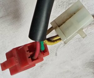

На свой ттр250 приобреле реле взамен старого дохлого. На месте понял, что фишка мама-мама (реле от кайо т2) и распиновка нарушена. Не вопрос, переставил провода в папу, но смутило то, что на реле желтый и розовый провод, а из косы проводки два желтых. Красный, зеленый подсоединил. Желтый к желтому, другой желтый к розовому. Запустил без аккума. Выход на фару 14.7, не скачет. На клеммах акб 14.2.
Как убедиться, что провода правильно поставил?

Ты, вроде как проверил уже)
На фотке слева оригинальная распиновка для подключения к стандартной косе (проверенно на двух выпушенных в разное время жгутах проводов) . Фото сделал на память перед пайкой.
В 26.12.2016 в 18:29, milan сказал:
Я читал, что один из этих проводов типа постоянка, другой переменка, в общем, просто менять их местами нельзя. Поэтому и думаю, это я так угадал или в скором времени у меня что нибудь сгорит?

Здравствуйте! Отпишусь по проблеме. В последние прокат, подъезжая к перекрёстку, на холостых стал глохнуть двигло. Фары горят, тормоз нажат. Я на панель, а у меня зарядки ноль. Стрелка на 12 вольт; добавил оборотов - зарядка в районе 15 вольт; ХХ - опять 12В. Выключил фару, появилась зарядка. Качусь дальше без фары. Подкатываюсь к перекрёстку, нажимаю тормоз на ХХ, опять - 12 вольт. Потом проверил, так-же и с поворотниками. Докатился до гаража, разобрал, все провода массы проверил, жгуты на изломы и т.д. Получается без нагрузки на гену заряд есть, с потребителями на ХХ зарядки аккумулятора нет. Снял РР для примера и в магазин. Рассказываю проблему, продавец говорит - бери реле, что-то в последнее время у многих проблема с зарядкой, распродают каждый день. Купил, поменял, всё вернулось: на ХХ хоть с фарой, хоть со всеми потребителями напряжение ниже 13.5В не опускается (проверял уже вольтметром). Причём новое реле было с чёрным проводом массы, а старое без (на фото).

Спасибо, что отписались ^_^
Будем знать.
