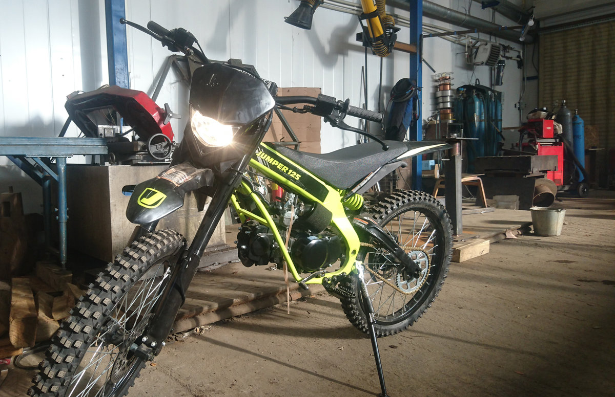

igrok.max Опубликовано 18 марта, 2018 Жалоба Опубликовано 18 марта, 2018 (изменено) В итоге после недолгих размышлений купил этот аппарат за 77300, была скидка. Также уже установил тахометр и счётчик моточасов в одном корпусе, теперь задумываюсь об установке какого-нибудь универсального компьютера, чтобы и скорость показывал и сам считал остаток моточасов до очередной замены масла. Сейчас идёт медленный процесс обкатки. На территории лёд, ходить-то скользко, не то чтобы ездить. Что бросилось в глаза сразу - так это отсутствие поворачиваемости, не знаю для какой цели сделали такие ограничители, в дальнейшем думаю как минимум их подпилить. Защиту тормозных ручек придётся однозначно делать, есть какие-нибудь рекомендации по производителям? Тормоза можно сказать отсутствуют после топовой Авидовской гидравлики на вело, там одним пальцем колесо в юз прекрасно можно остановить, тут даже отдалённо такого нет. Да и чтобы не пытаться перебарывать 15-летнюю привычку по расположению тормозных ручек, думаю проще переставить под себя их расположение. Также придётся изготовить пластину на раму за передним колесом, чтобы спрятать электронику от прямого попадания грязи из-под колеса. У меня это также мечта, лет с 18 хотел приобрести себе мототехнику и созрел к 32 =). Теперь ещё встал вопрос как перевозить технику, на легковую лепить мотохвост не самое удачное занятие, хотя люди делают и так. Задумываюсь об установке фаркопа и приобретении прицепа. В дальнейшем может будет парочка таких. Изменено 18 марта, 2018 пользователем igrok.max Дополнение. Цитата
vandiesel Опубликовано 18 марта, 2018 Автор Жалоба Опубликовано 18 марта, 2018 Поздравляю! Защиту ставь любую! Мотик лёгкий, даже мягкая, китайская - выдерживает легко! Главное, чтобы не "голый" пластик! По тормозам : Я наоборот, на всех великих, менял "по мотоциклетному" , а то, когда давным-давно, купил кроссач, Каву 125 , были неприятные моменты на тренировках, по "мелкой моторике рук" - пытался задок, в повороте закинуть... правой ручкой Если есть планы, сесть на мотоцикл, всерьёз и надолго, то - на будущее - лучше переучиться! И на велике - переставить, как надо! ( Какой идиот, вообще додумался, на велосипеде, передний тормоз, располагать с другой стороны?! Я, даже сыну, на велосипедах, всегда переставлял тормоза, по человечески, на будущее, на перспективу... А то, убъётся, если захочет на мотоциклах ездить.) Если хочется сейчас катнуться, купи саморезы " блохарики" , есть 9мм , с трапециевидной шляпкой. Её болкаркой крест- накрест пилиш ( естественно, после вворачивания в шашку покрышки ) , я так, в прошлом году, Дакар "шиповал" - немного показался по лесу и льду - держак лучше, чем без них, но конечно, не заводская ошиповка! Зима кончилась, выкрутил и в баночку - до след. года Не предлагаю, заказать с Алиэкспресса, специальные шипы-ввёртыши, из правильной стали, т.к. пока придут - они уже не нужны будут! Разве что, на след. зиму. И самое главное! Разбирай всё! Не катайся, пока не приведёшь всё в порядок! Я всё описал выше - нужна СРОЧНАЯ переборка узлов, иначе все загубишь! 1 Цитата
