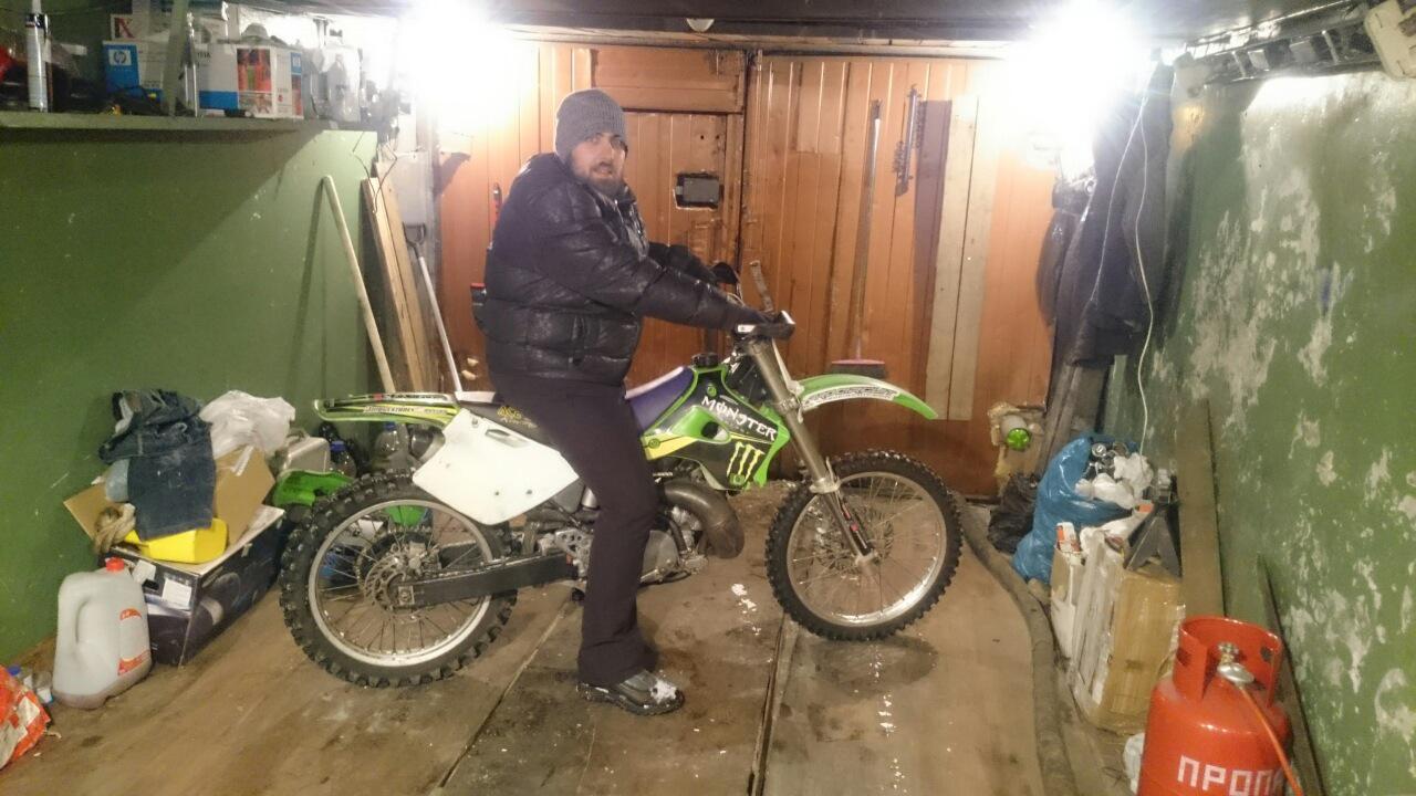

Приобрел
Всем привет, вот и я стал обладателем 2Т техники.
Kawasaki KX250 2T.
Жду не дождусь выходных, чтоб сесть и покататься, хоть у нас и снега навалом (вокруг гаража позарываться))))))
Вопросы:
1. Задний аморт оооооочень мягкий, пружина стоит на 80 кг, я сам 100, что лучше, подрегулировать, чтоб не так проседал?
2. При температуре в гараже +2 должен он заводиться сам, без всяких его разогревов, подогревов?
3. Что лучше сделать с пластиком- перетянуть винилом, заказать наклейки? хочется и подешевле и чтоб смотрелось нормально.
4. Мот без каких либо документов. Кто-нибудь делал себе паспорт спортинвентаря?? Могут ли у меня его забрать при транспортировке на прицепе?

Поздравляю с покупкой! За сколько взял ? Зверская зажигалка! 53 лс и 100 кг веса мота.
Было бы здорово снять видео или краткий отчет, что понравилось, как едет (=
1. по амортизатору - 12 положений, по часовой от мягкого к жёсткому, щелчков, - регулировка жёсткости демпферного сжатия.
Так же затягиванием главной пружины на амортизаторе, попробуй для начала на половину.
Мягкость может казаться,так как при езде про линк будет не давать на кочках и препятствиях пробиваться
это очень хорошая система амортизации и отлично работает если ухожена и шток не поврежден.
2. Нет, не всегда. Даже при новой или идеальной ЦПГ. На современных КТМ 2т карбюраторного типа предусмотрены даже наборы жиклёров
на каждый шаг смены температур. На китайце не смотри, там изначально проблема решена очень дешёвым
карбюратором, который не имеет дополнительных полостей, впрыска и систем разряжённости, тем самым они решили
проблему холодного старта, но убрав динамику разгона, стабильность оборотов и в целом потенциальную мощность двигателей.
Стоимость японского карбюратора б.у. от 10 тр, стоимость китайского от 900р. Сразу можно понять из каких материалов производится.
На японских сложных карбюраторах существуют проблемы холодного старта. Можно греть феном карбюратор, патрубки, не долго,
обязательно сливая старый бензин, наклоном мотоцикла.
3. старый стикер бомбинг и подобное можно снять нагрев феном, на своё усмотрение перетянуть, своей графикой,
которой много на заказ и в продажи в разных клубах и форумах.
4. ничего не нужно возить кроме дкп с подписью продавца.

Взял за 93000.
Из косяков вчера высмотрел течь масла и конденсата из выхлопной в месте соединения с двигателем.
Вот думаю, толи заказывать прокладку, толи асбестом замотать.
За 93 тыс.руб. в Питере сейчас вообще не реально купить, что-то из живого внедорожного "японопрома", ..с документами.
Чтобы мотоцикл не проседал под увеличенной (по сравнению с предыдущим владельцем) нагрузкой - затягивайте пружину. Регулировка гидравлики "на сжатие" не повлияет на просадку подвески в статике, а в динамике просто замедлит интенсивность. Ещё посмотрите на амортизатор в районе нижнего крепления (справа или слева), возможно (!), на Вашем экземпляре есть и регулировка хода отбоя, и тогда её следует подкорректировать (немного закрутить), в соответствии с увеличением затяжки пружины. На своём мотоцикле я её не сразу нашёл - добрые люди подсказали..)
Пожалуйста. Асбест и огнеупорная ткань, которой обтягивают печные трубы,из хозмага или "все для бань" отлично справится
