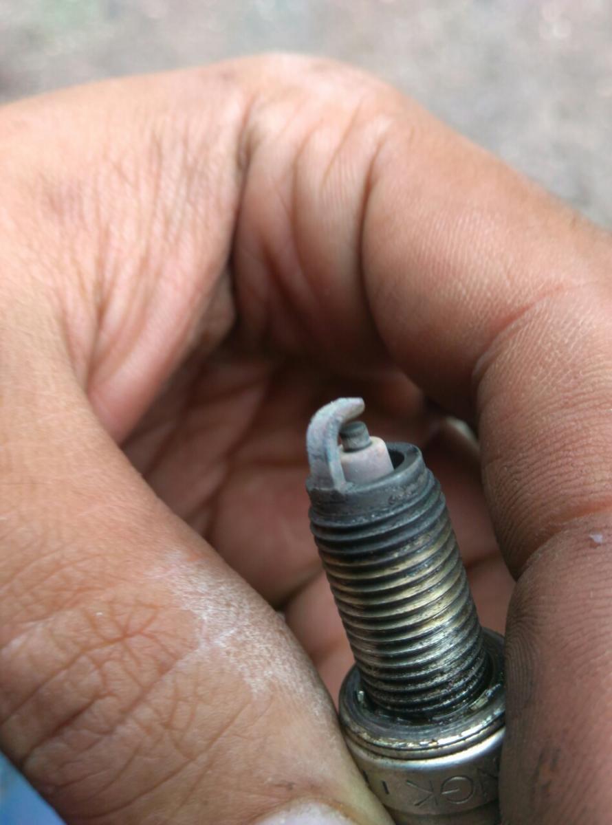

    Patron Partizan 150
    Сегодня разбирался с карбюратором PZ27. Походу я тогда встал из-за открутившегося жиклера ( вероятно же я его и не закрутил при покупки) Система иглы и жиклеры не подходят к нашему карьбу, все слишком велико. Поэтому поставил так, только иглу опустил на самое нижнее деление... Ну теперь партизан хоть как то поехал, драндулет стал хоть как-то до 80 ехать и теперь двиг крутится 6000 на передаче. жиклер качества увернул в ноль, поэтому вероятно на низах провал есть

    Patron Partizan 150
    как мне кажется ступеньки должны влиять но на существенно больших оборотах, хотя бы после 5 тысяч Когда поставил карб PZ27 он первые 4 километра работал просто отлично, на нейтралки мы его до 8 тысяч крутили, но на дороге я просто не успел его даже полноценно испытать... Пока грешу что PZ27 взял БУ и его надо было прочистить, даже если он не пойдет, то с него можно будет использовать настраиваемую иглу и жиклер что бы родной карб промодифицировать. Надо еще отметить что сейчас езжу с более теплой свечкой СR6, и даже она вся белая :mellow:

    Patron Partizan 150
    Белая деталь на твоей фотографии, которая иглу поджимает Ждем фото :) У меня може иногда передачи из-за недостатка оборотов не включается, и часто это со второй на третью происходит. Кто нибудь смотрел свою свечу? У кого-нить свеча имеет нормальный оттенок, есть подозрение что она подобрана неправильно...

    Patron Partizan 150
    Решил заняться вилкой, слил оттуда где-то 200 мг зеленой жижы. залил моторного 15В40 300 мг, стало вроде как получше, хотя можно было бы залить и 250 я думаю... Снова выкрутил свечу, опять вся белая и это спустя где-то 250 км после того как шайбу подкладывал под иглу. С шайбой вроде как получше едет, но это может и обкатывается он уже. Еще одну шайбу не подложишь, не закрутится фиксатор. Надо что-то думать видно с пружиной... Заметил еще рушится резинка под сиденьем Посчитал звеньев цепи, так и выходит 116 .
