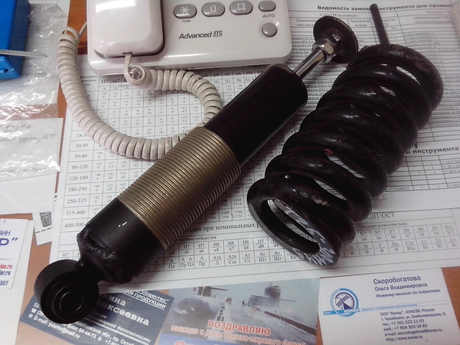

  7. Судя по маркировке от 25-ки скорее всего пружина (Т25-3001149 Пружина переднего моста)
  8. Про тракторную пружину - не совсем она подходит нам по геометрическим параметрам (про усилие сжатия пружины пока сказать ничего не могу). Если под переделку от Нивы ставить, то для того чтобы внедрить сгон сантехнический с гайками, внутренний диаметр тракторной пружины маловат - наружный диаметр у сгона 47мм. Сгон с гайками даст возможность регулировки преднатяга пружины. Да и короче она стоковой миллиметров на 10-15. А если сгон не внедрять, то есть амортизаторы для Нивы с диаметром штока более 12 мм - СААЗ 21214, наружный диаметр патрона у него тоже больше 43,5мм. - опять же не под тракторную пружину.

  20. Не поверите, ниппель "для подкачки" есть даже в стоковом амортизаторе, только стоит он на алюминиевой мембране, разделяющей масляную и воздушную камеры, и чтобы до него добраться, надо полностью разобрать амортизатор (вынуть шток), предварительно срезав развальцовку. Мы разбирали амортизатор у Sloth зимой, он вроде даже фотографии выкладывал. Возможно, у него другой амортизатор стоит.
  21. На 295 мм брать не рекомендую, я поставил, слабая на нём пружина (веса во мне чуть меньше 70 кг), задевает колесом за крыло, дорожный просвет уменьшился на 30 мм, примерно. Сейчас стоковый докатываю, до конца сезона возможно хватит, сейчас пробег 2300. Затем поставлю на купленный амортизатор пружину от стокового, ещё может 1000 км откатаю, к тому времени может и на замену мота созрею. На 325 мм chumavik ставил не занижая.
