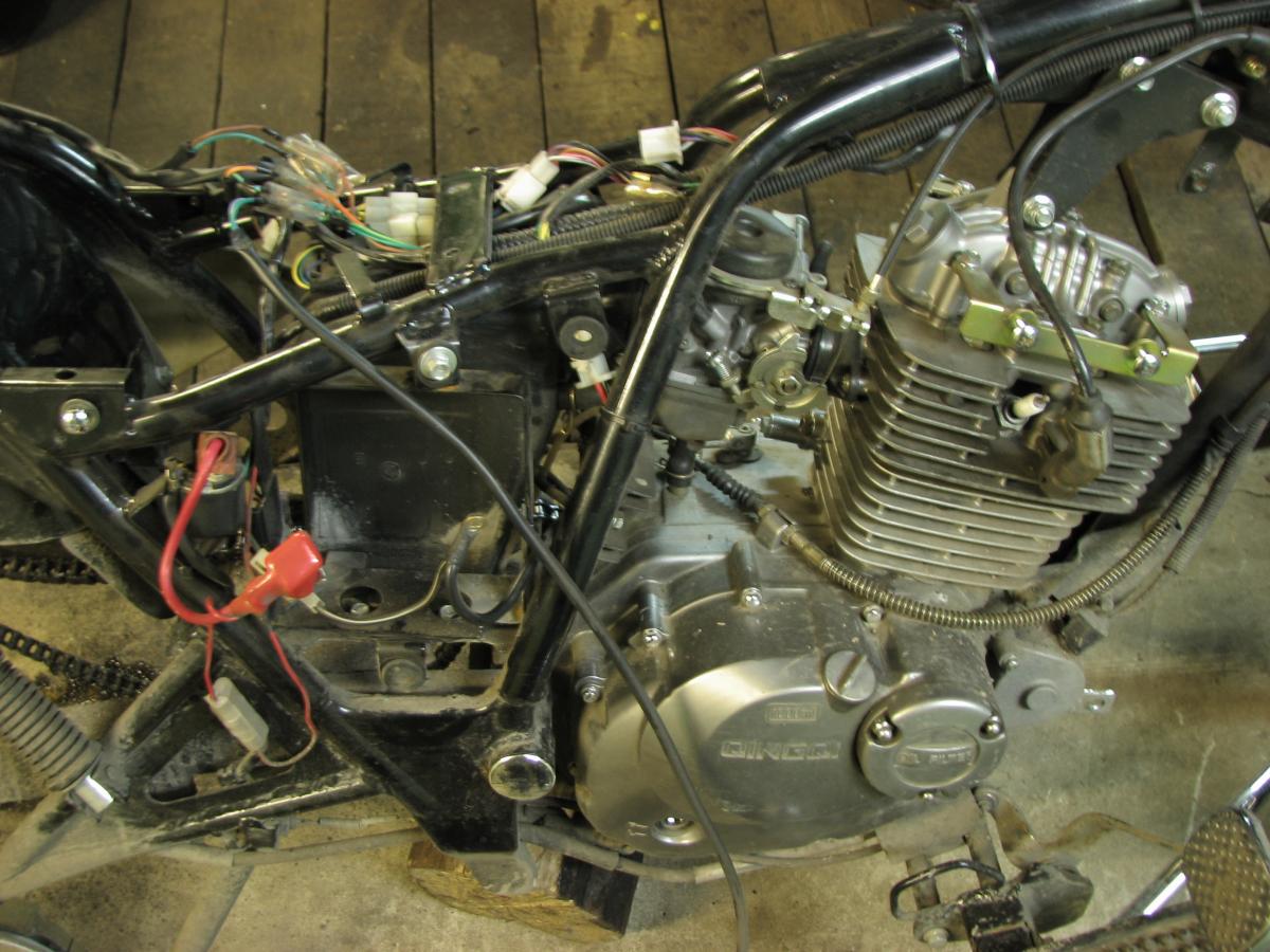

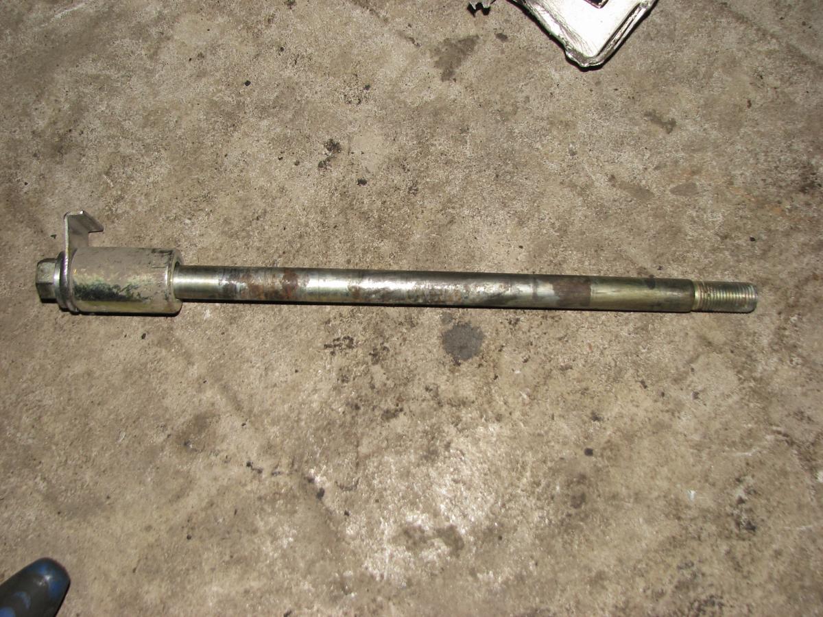

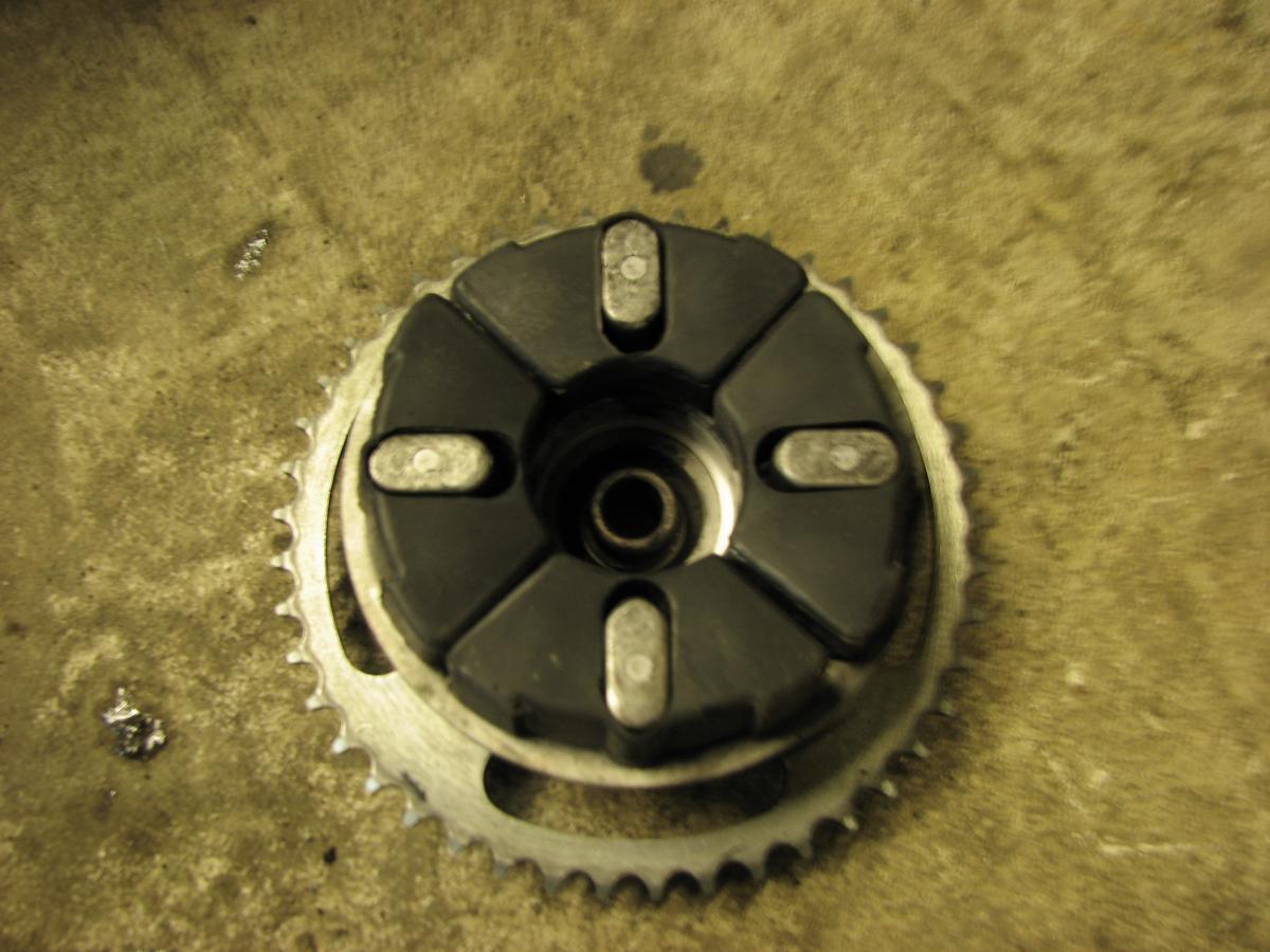

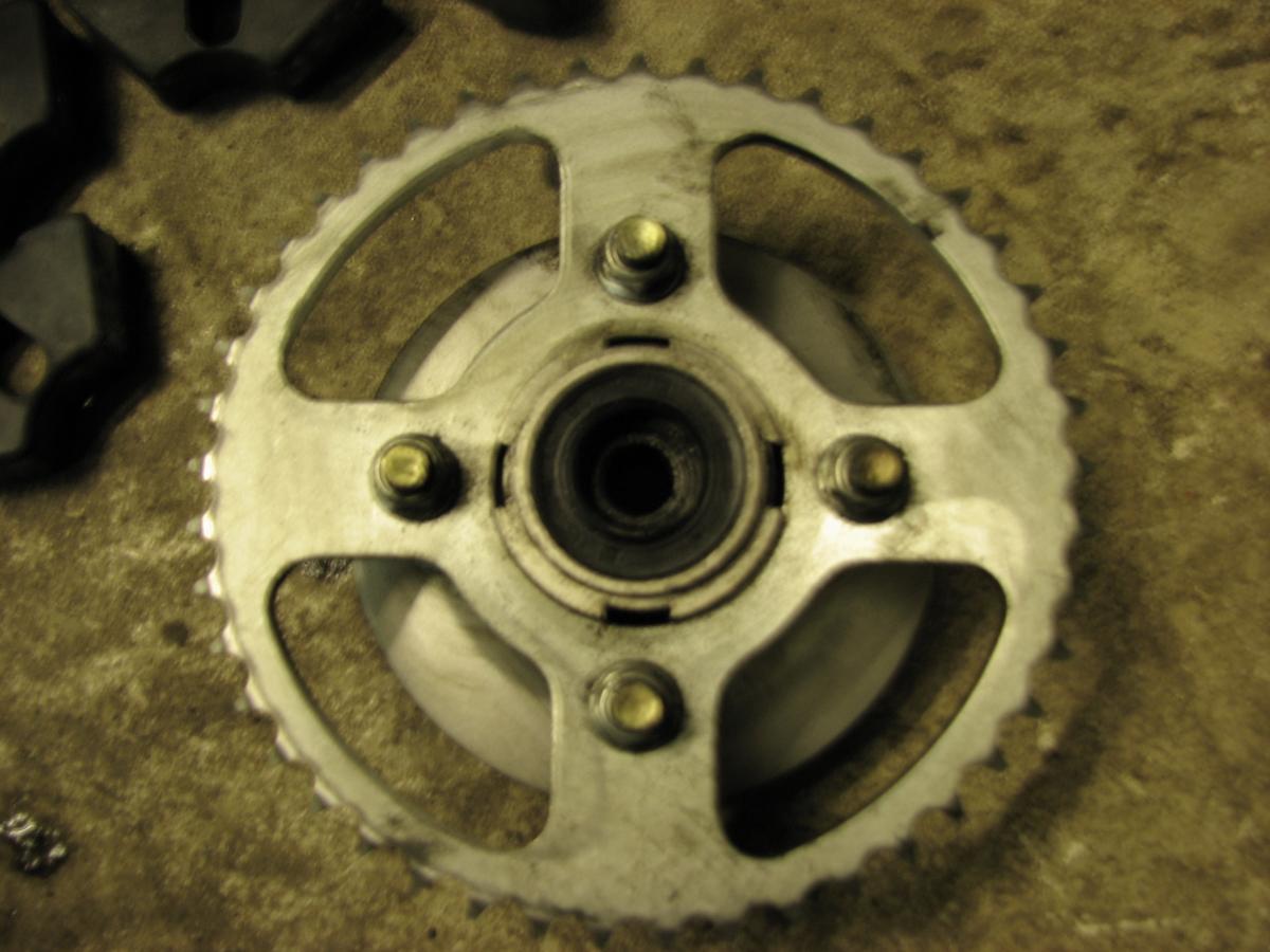

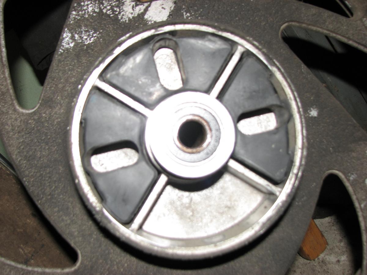

Наконец начал сие мероприятие. Пока что разобрал до состояния, как на первых двух фотографиях. Для этого использовал головки на 8,10,12,13 и ключи на 12,13,14,17,19. Теперь точно знаю, что именно из инструмента следует возить с собой :) Далее опишу наиболее важные моменты: 1. Для снятия заднего колеса, подкладывал под раму пенёк. Извлёк заднюю звезду с демпферами и увидел, что между самими демпферами и креплениями есть небольшие зазоры, что позволяет иметь ощутимый люфт. В итоге намотал на овальные крепления(фото 3) немного изоленты. В итоге посадка демпферов стала жёстче и люфт значительно уменьшился. Конечно колхоз, но ресурс изделия будет больше. На самой звезде с внутренней стороны увидел маркировку 428-45Т, то есть у звезды 45 зубьев. 2. Далее, обратил внимание на ось заднего колеса(последнее фото). Смазкой там и не пахло, зато ржавчина покрывает значительную часть поверхности. В дальнейшем обработаю ось ацетоном и хорошо смажу литолом. Предполагаю, что подобная ситуация и с осью маятника. 3. Под сидением имеется значительное пространство, которое занимает, по-моему, не адекватный воздушный фильтр и пластиковый карман для релюшек. Если поставить нормальный нулевик, то появится свободное пространство, под которое можно смастерить карман(правда не придумал ещё, из какого материала). 4. Сняв правую крышку и аккумулятор, заметил, что из-за не очень удачного расположения реле стартера и самого аккумулятора, участок провода от клеммы "+" до реле подвержен воздействию окружающей среды. Я ездил несколько раз на мотоцикле в дождь или после дождя и на проводе появились заметные следы ржавчины. 5. За лето, успел несколько раз упасть на мотоцикле. Дуги безопасности прекрасно справляются со своей работой. Мотоцикл падает на бок, и упирается на дуги, защищая раму и бензобак от соприкосновения с асфальтом. Но сняв переднюю дугу, оказалось, что в районе верхнего крепления появилась трещина по сварному шву. Теперь в планах заварить трещину и усилить верхнее крепление. В остальном, пока, замечаний нет
