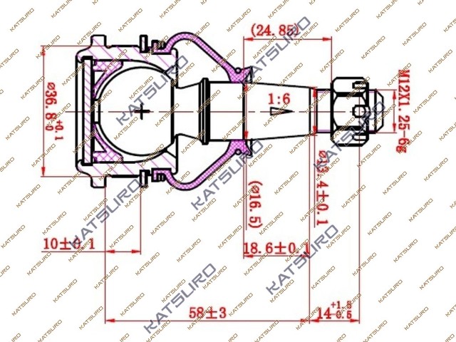

  10. у нашей шаровой высота до стопорного кольца 10мм, у марка 8,, что с этим сделал?

  12. А у нас какой конус? Стенка станет тоньше на 2.3мм, разве много?

  14. А вот шаровая от Яриса: тут надо просто на вертикатьно-расточном станке один раз расточить рычаг и все, меняй сколько хочешь. Думаю , что по шаровым нижним это самое не колхозное решение

  16. Вот размеры шаровой от марка: У нашей посадочное 32.2, высота до кольца 10. ну по диаметру понятно, снять миллиметр, а вот как из 8 сделать 10?

  18. По конусу подойдет от яриса, но токарь нужен будет, так как родная шаровая по посадочному меньше, придется рычаг расточить
