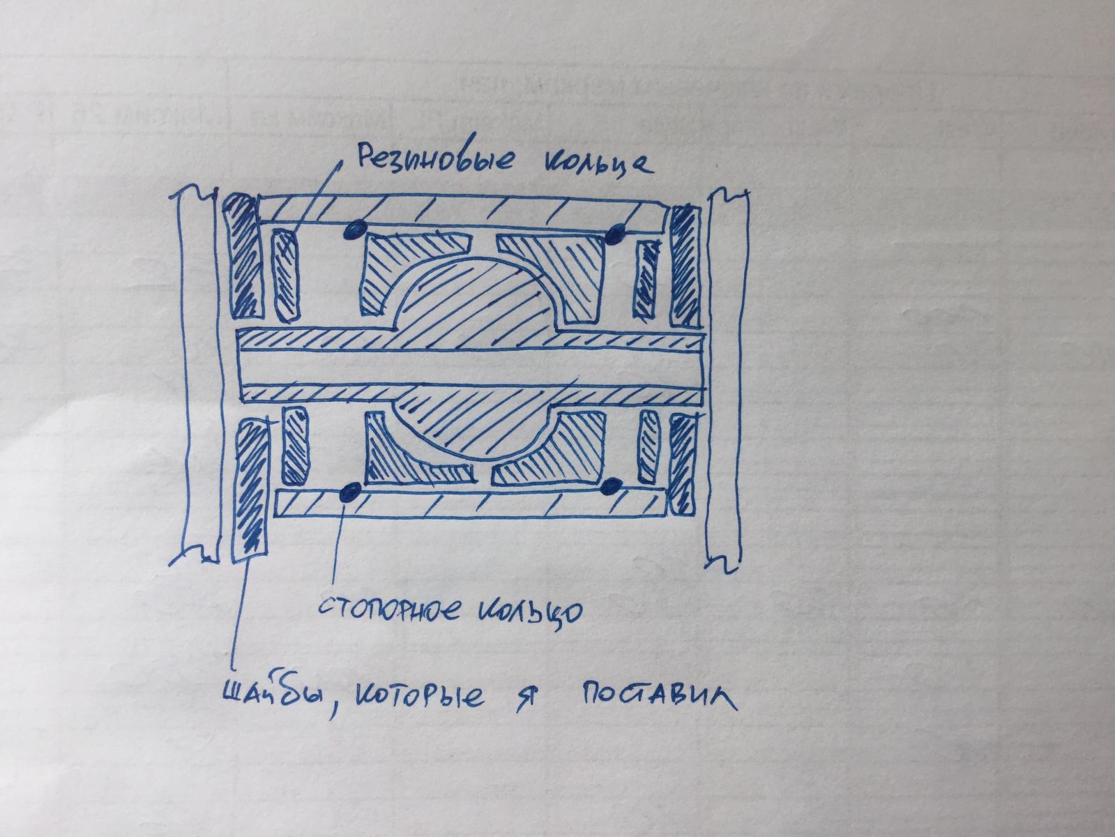

  13. Друзья! Давайте ещё раз посмотрим устройство шарнира рычага, нарисовал как смог, вроде не все ещё забыл чему учили на механическом факультете. В шарнирах рычагов нет никаких сайлентблоков, там стоят металлические шарниры, которым сносу небыло бы, если бы до конца конструкция была правильной. Первое что происходит это разбивает стопорные кольца и появляется движение вперёд-назад. Резинки, которые мы видим - это просто резиновые кольца. Поставив шайбы, о которых я писал выше, мы фиксируем шарнир от продольного перемещения и продляем срок службы узла. Пихать туда резиновые шланги нет никакого смысла. Лучше уж один раз обратиться к токарю и сделать копролактановые втулки с новой осью. Так, как реализовано на ямахах и другой именитой технике. Ну или у Димы на Васаби)))
  14. Она же медная Идея не плохая, только нужно сделать так, что бы резьба была максимального диаметра, потому что давить нужно по всей площади Ну и вкладыш нужно подбирать пока непонятно какой, видимо от рулевой какой-то, если получится, то будет вечный узел!

  17. Я бы посоветовал отдать токарям в восстановление, их сделают надолго и они станут разборными, с возможностью замены потроховНа ириске шаровая съемная, но я их восстановил, пока все отлично работает, ни намёка на люфты

  22. http://www.china-moto.ru/forum/topic/3381-irbis-atv250s-250%D1%81%D1%81-4%D1%82-bashan-bs250-11/page-136#entry182285 летом сделал самый бюджетный ремонт, 16 шайб по рубль восемьдесят,вложил в крепление рычагов, проехал уже около 500км, все по пересеченке, общий пробег 1500, все родное стоит, шприцевать туговато, но все работает, люфта нет! подумайте, главное никаких заморочек))))
