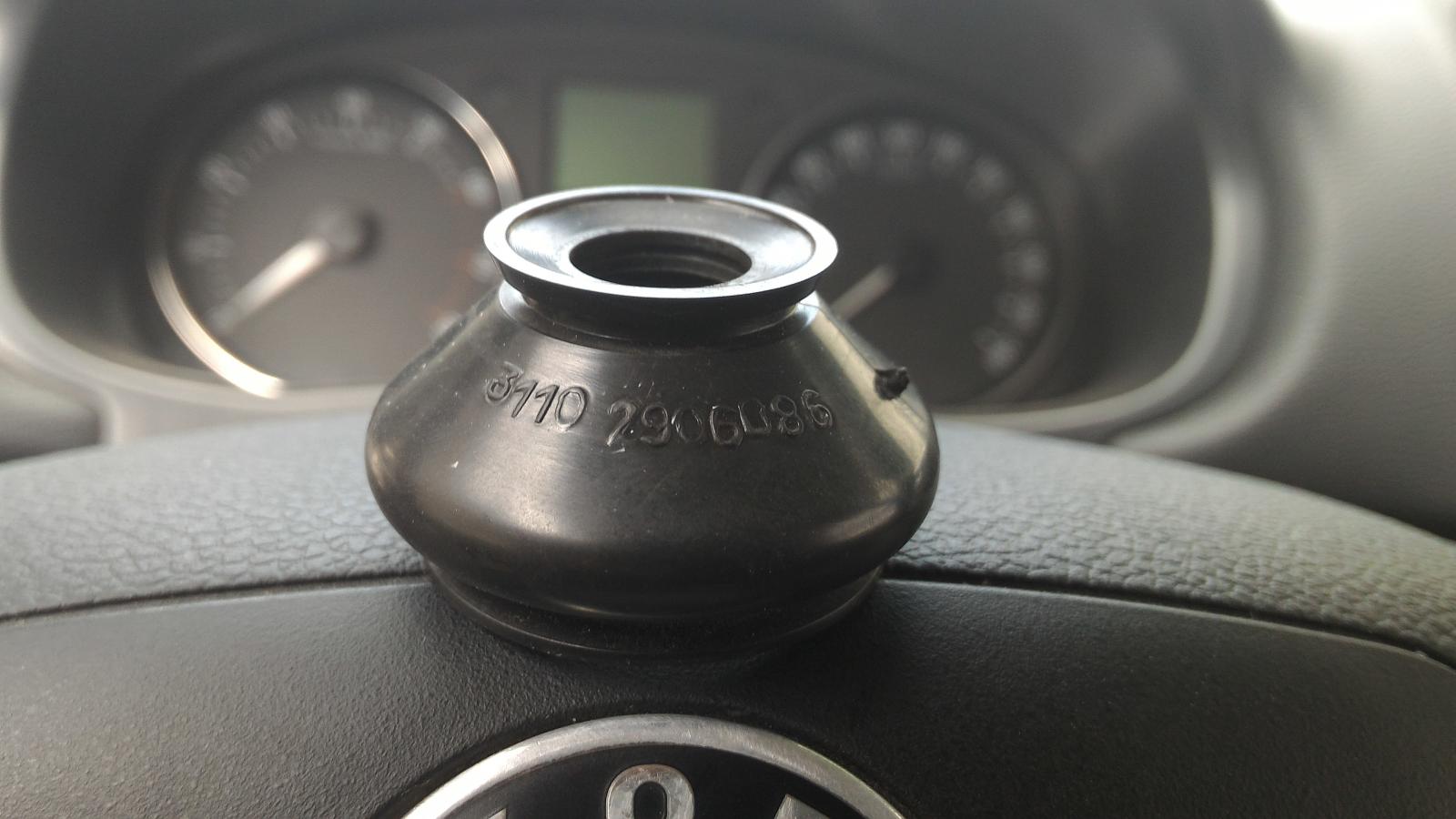

Маленькая деталь. Подобрал пыльники на шаровые, от ГАЗ 3110 пыльник стойки стабилизатора, 30р

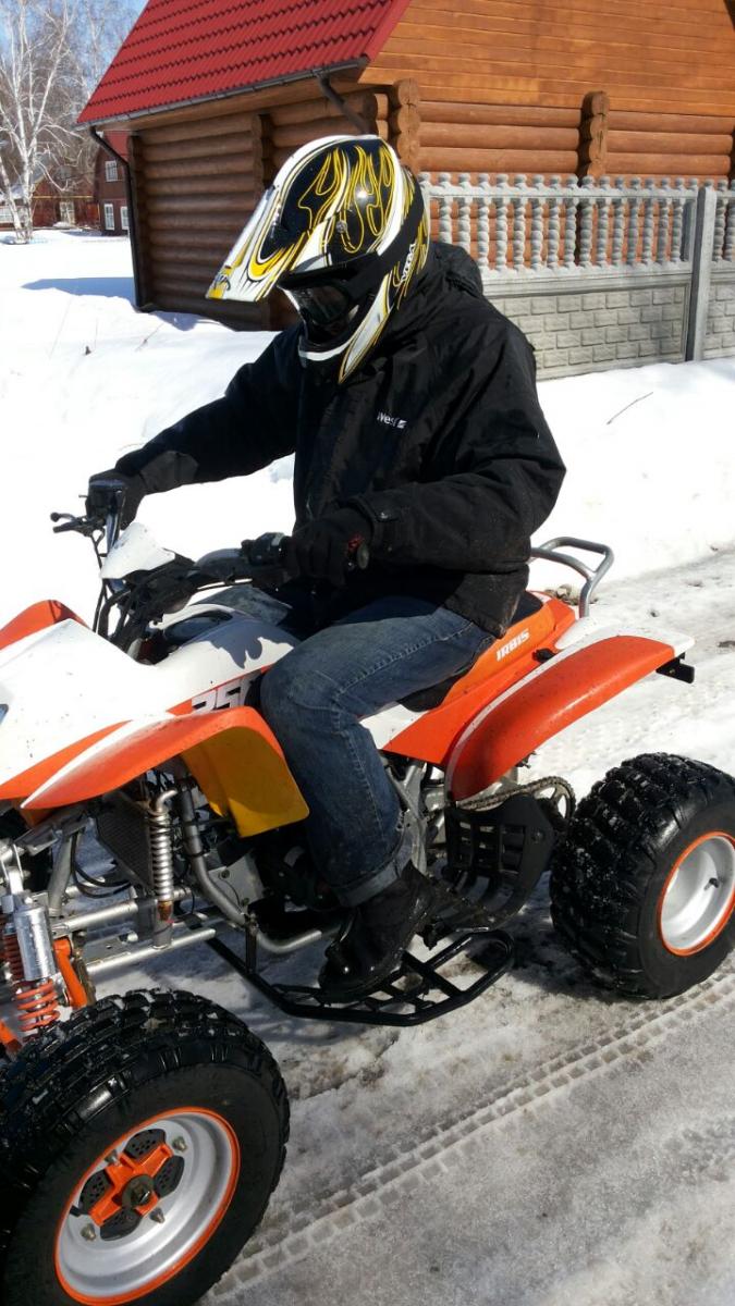

У меня рост 188, вес 90. Нормально везет, нормально сижу. Вот только проставки бы в руль добавить, что б в стойке удобнее было. Ну а в целом все норм
