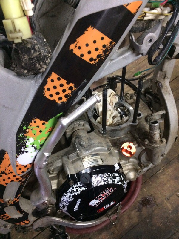

Поздравляю с приобретением! Дам пару советов и больше не проси( при условии что ты не по ДОП ездить будешь) А теперь присаживайся уютней и читай, остальные тонкости найдешь на 237_ми страницах. Перед тем как мотор заводить, поменяй масло в моторе.( 2 фильтра на коробку 1 мотор, объем 1,5 л.) Если собрался куда то уже ехать, не стоит. Замена масла каждые 15 м/ч( купи себе моточасы) На холостых не жги бензу, обкатывай спокойно без нагрузок. Перебери все подшипники, проверь на наличие смазки - рулевую, прогрессию, маятник 100% сушняк или ооооочень мало Руль выкинь, ручку газа выкинь, все лишнее выкинь, если по ДОП не собрался ездить! Если номера не вешаешь, бугель выкинь тоже с проводкой и поворотниками, поставь ремни для вытаскивания и кантовки. Разбери и укомпануй проводку за фарой (иначе скоро замкнет)остальную тоже проверь.( желательно загерметизировать что голо) Пульты тоже выкинь, поставь 2 кнопки старт и стоп Звезда ведомая под замену вместе с цепью. Засверли маятник, что бы вода стекала. Выкинь болт верхнего крепления мотора на клапанной крышке.( с учетом если собрался по кочкам скакать и прыгать) Все тросики проложи правильно и заново, обязательно сразу пролей смазкой внутрь рубашки. Рычаг сцепления в месте соединения с бабышкой троса, может быть с напайкой, зачисти ее. Рычаг сцепления лучше установить с облегченным выжимом, только не забудь про курок обогатителя У рычага сцепления, ручки газа должен быть свободный ход 1,5-2 мм Верхнюю втулку (подшипник) заднего аморта разбери и смаж. Распусти полностью пружину заднего аморта что бы пружина имела свободный ход, после затяни на 4 полных оборота контргайки. Масло в заднем аморте лучше сразу на 5W меняй. Регулировку сжатия и отбоя, сделай на самый слабый режим, как обкатаешь, отрегулируешь как надо( самый слабый это не значит выкрутить до конца +1-2 щелчка оставь) Переднюю вилку по желанию. Задний тормозной шланг поменяй на более короткий с изгибом на рабочий цилиндр или прижми пласт. хомутами к раме. Переднее крыло отрегулируй что бы об раму не терло или пересверли посадку. Крышку бака купи от КАЙО Т6, клапан не ставь, в новой крышке уже будет, выведи трубку. Замок зажигания перебери и смаж селиконом, только не жидким. Замени антифриз, тормозуху, штатные тормозные колодки выкинь (до первой лужи) Проверь хомуты на радиаторах и их затяжку. Желательно поставить передний диск тормозной 270 мм с переходником(тормоза сразу появятся) Карб выкинь, купи FCR37( поменять придется всего 2 жиклёра) к нему в придачу новое колено под 38мм, сток банку можешь оставить, правда пустой станет после 2 ой замены масла. Если карб + колено, нужно запилить каналы впуска и выпуска. Фильтрбокс разбери и посади все плоскости на герметик, проверь наличие прозрачной заглушки снизу короба. Воздушный фильтр стоковый, тоже выкинь. Поставь нормальный и пропитай маслом. Проверь все болты на качество сборки и затяжки. Перенеси массу(-) двигателя с защиты ведущей звезды но корпус мотора( если в новых уже не сделали) Спусти китайский воздух и накачай колеса заново (перед 1,2 зад 1,2 - 1,4 для начала) Возможно что то не учел, но работы у тебя много, а сезон вот вот начнется, так что начинай подготовку. А по электрике, тебе подскажут.

Наверно купил цепь "Г" Я покупал DID Professional , 6 выездов, растянулась в упор. По этой причине для себя определил только Renthal и только O-Ring. Не смотря на то, что сальники дохнут от грязи и песка моментально! Больше денег на промывку + смазку, но результат стоит того!
Цепь ходила на старой звезде или ты комплектом махнул все на новое?(цепь + звезды?) Подъедает ли цепь ведомую звезду по бокам? Это я к тому, что возможно у тебя перекос колеса, при условии что ты 100% уверен в ровности ступицы!
