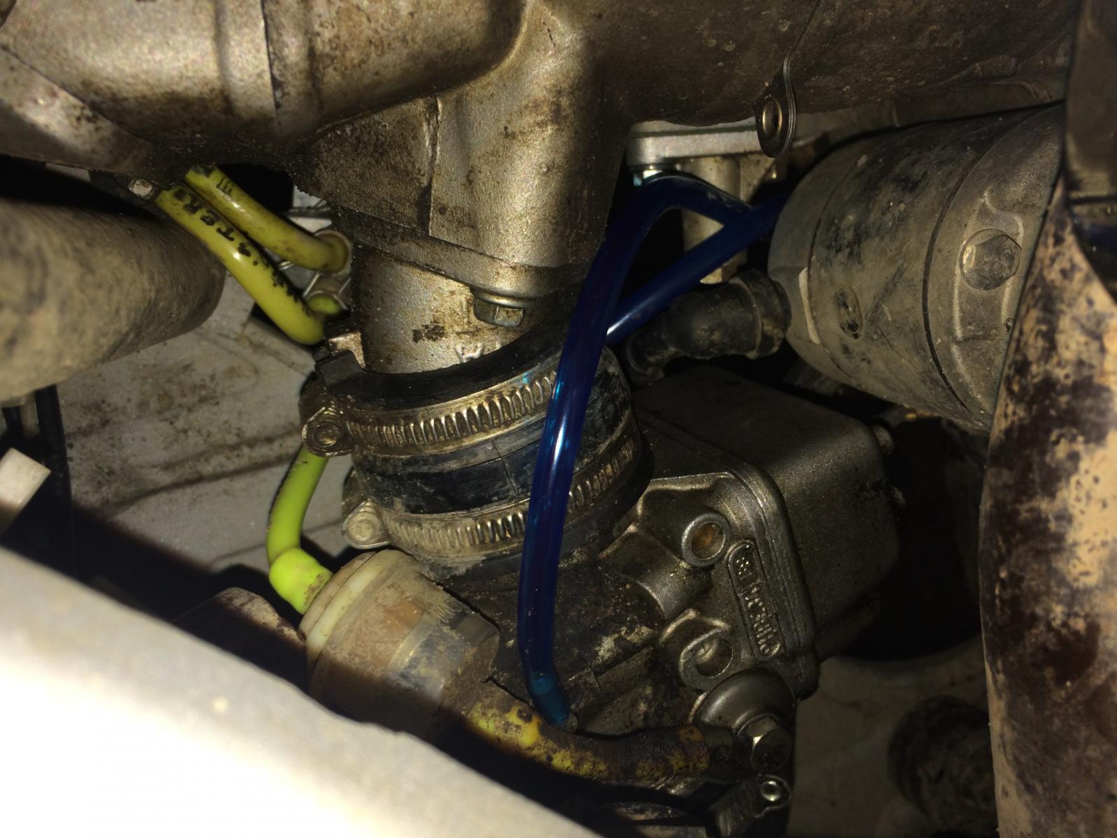

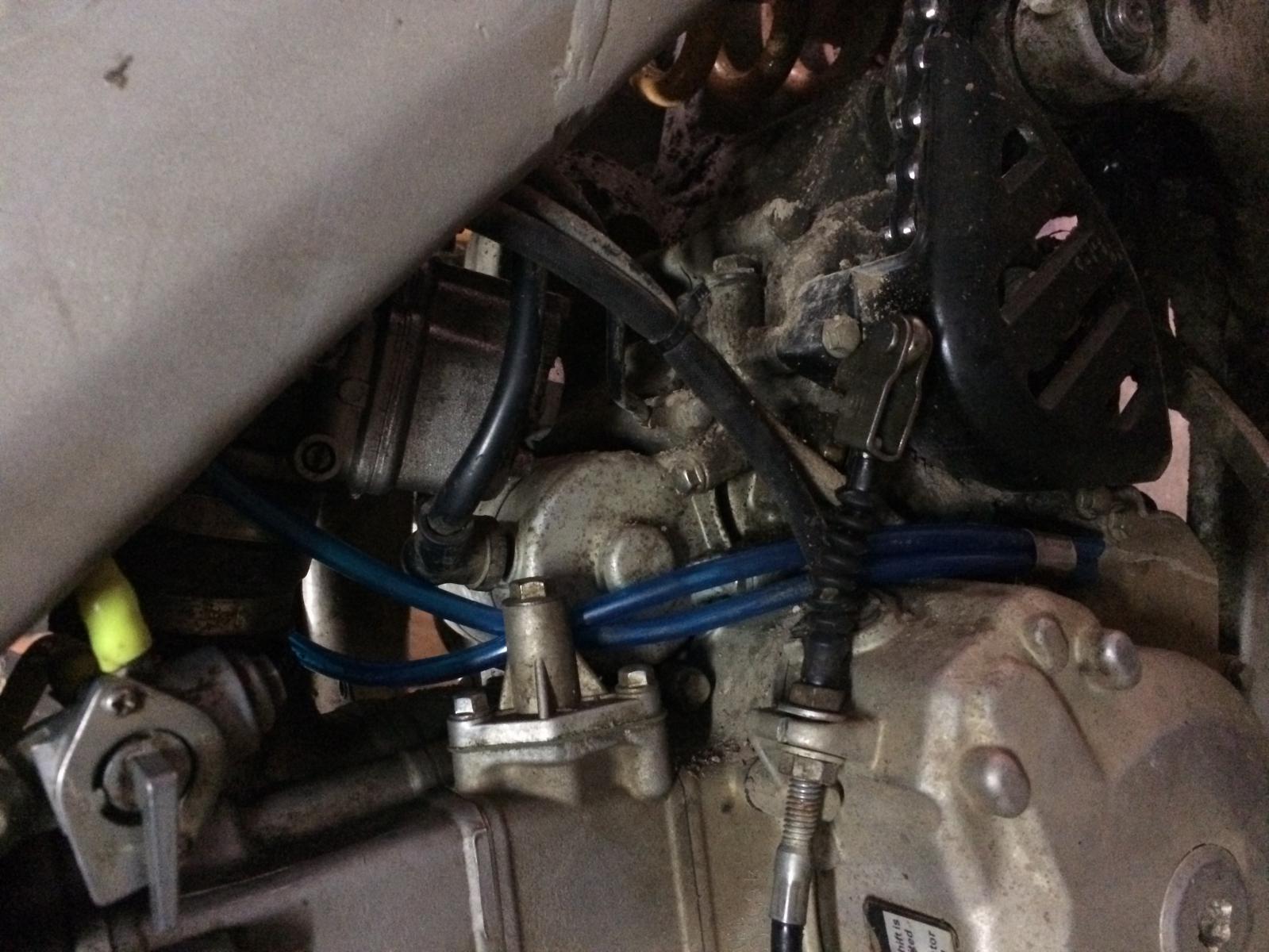

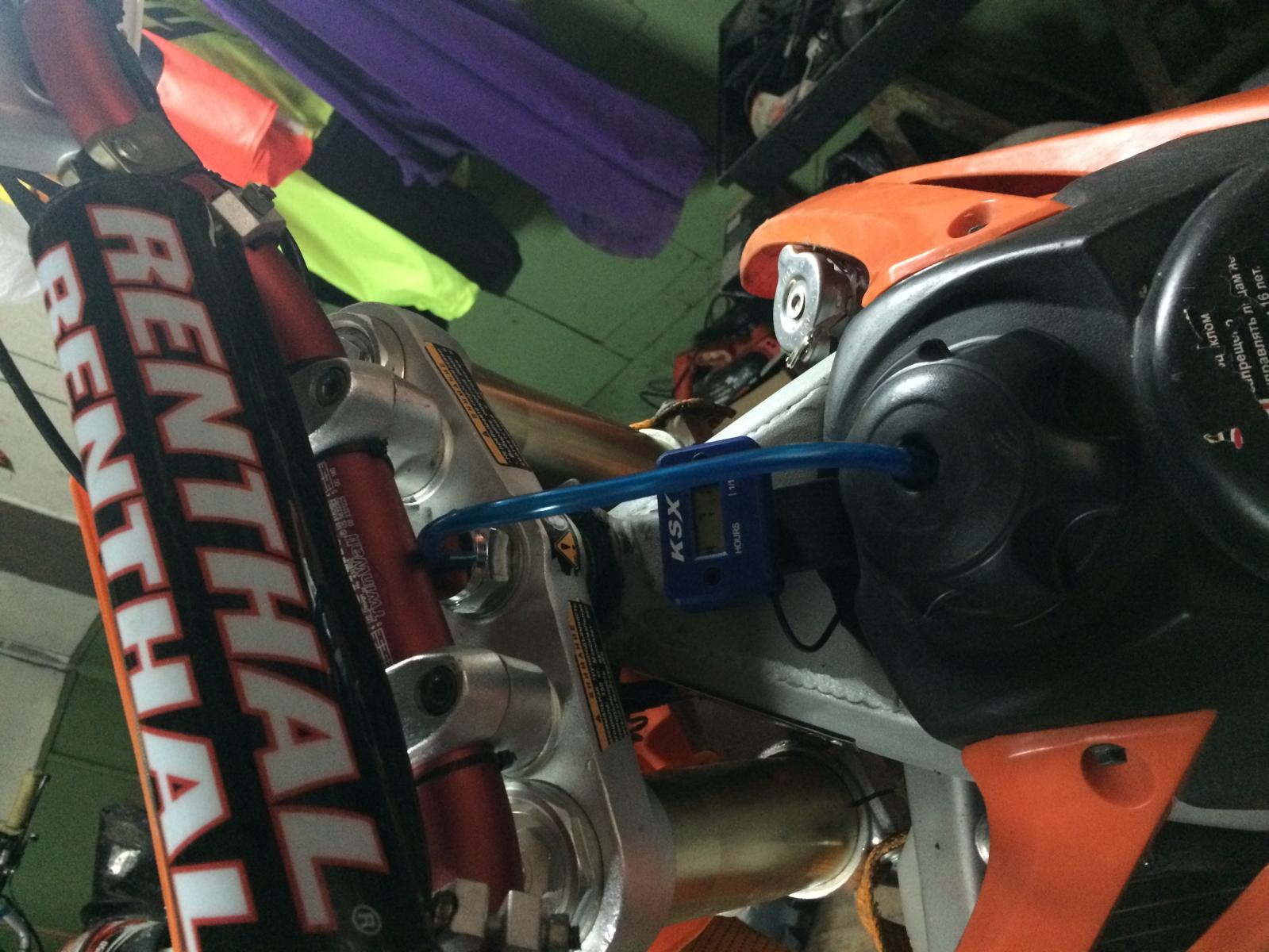

1.Защита на руле упирается в рулевую колонку, это у всех или только у меня? Если ты про подушку и она упирается в траверсу, это нормально, хотя сам уже не помню как это на штатке должно выглядить! 2.Как лучше проложить трос сцепления? Проложи по раме через приваренные петли(их там 2) и пластмассувую дужку, она у рулевой колонке на 2 ух саморезах! Желательно в местал перегиба, одеть резиновые трубочки, что бы не перетерло рубашку( иначе попадет вода и тросик перестанет нормально ходить)! 3.Если уронить мот, то из карбов льется бензин из маленьких отверстий я туда прозрачные трубки надел, но не понимаю это нормально или у меня с карбом не так? Это нормально, это переливные отверстия из поплавковой камеры( см. фото). 4.Первая передача включается туго и с рывком, поймать нейтраль проблематично, это нормально или после обкатки пройдет? Это нормально, пока мот новый, к 1 тысячи пробега или пару замен масла все пройдет, притрется))) 5.Как должна работать крышка с резиновой пимпой на баке? и для чего она? Штатная крышка без клапана, лучше сменить от КАЙО и сделать как на фото! На трубке из крышки стоит не рабочий клапан сброса давления из бака, выкинь его!
