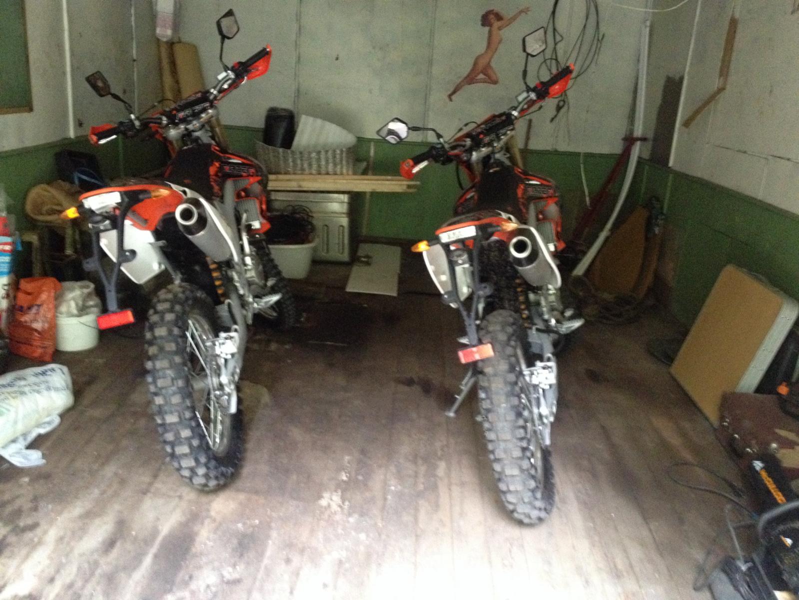

  4. Вот они два девственных близнеца))) Правда были когда то)))

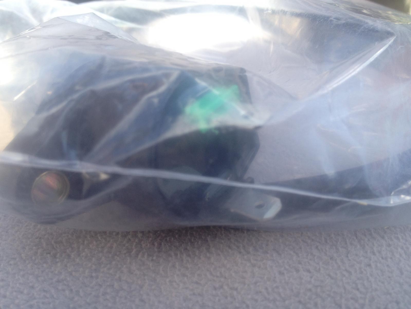

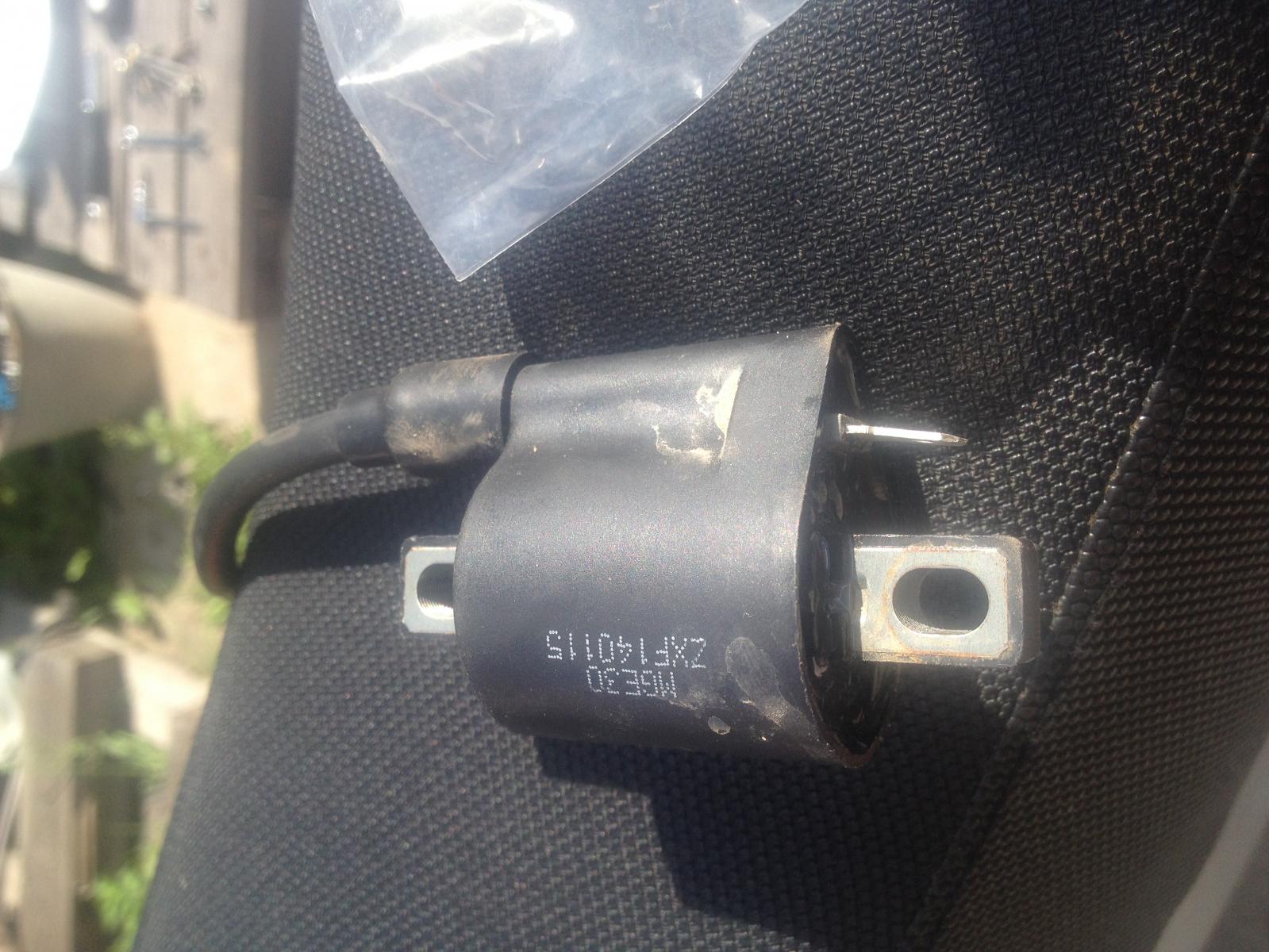

  5. Первое фото, это наша катушка, вторая от KAYO. Часто глох на ходу! Наша то работает, то не работает, поставил со второго, пока нет проблем. Возможно это были предохранители, главное что помогло.

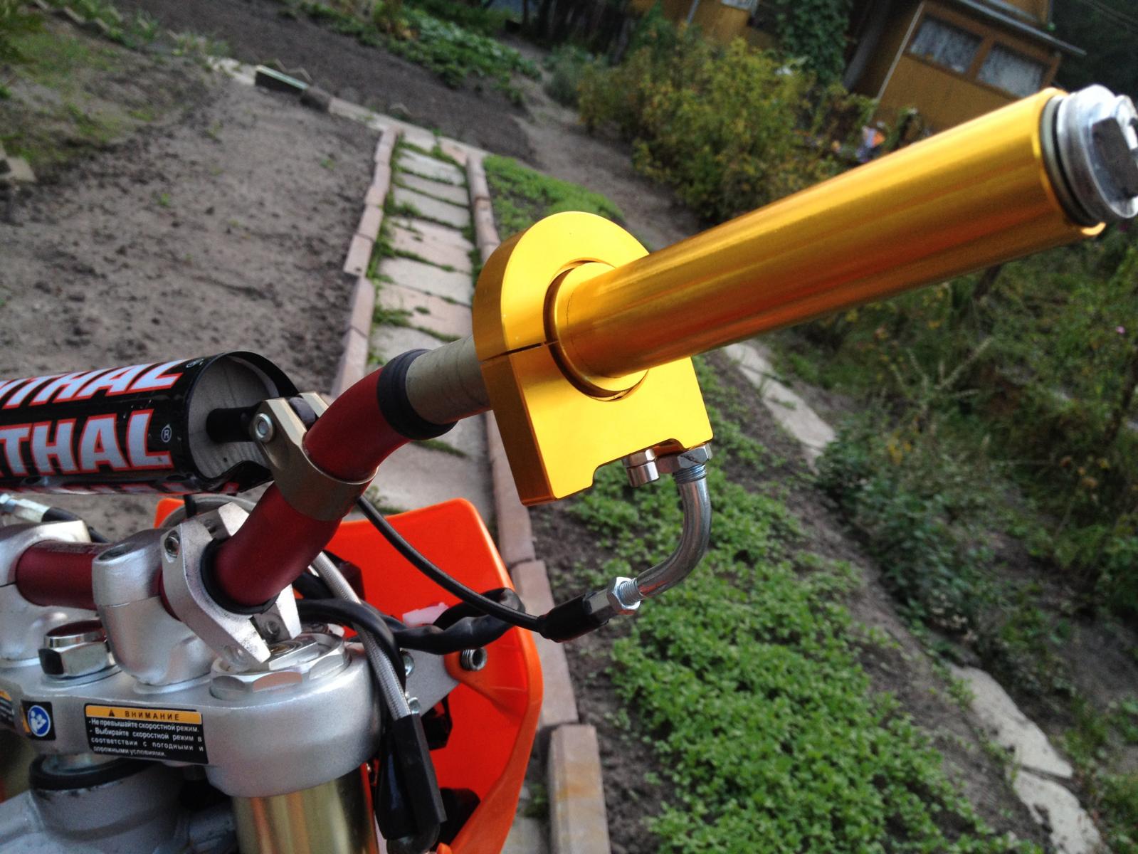

  6. Вот еще забыл, отличные сварные швы! Выровнял под 0(шарошка рулит)!

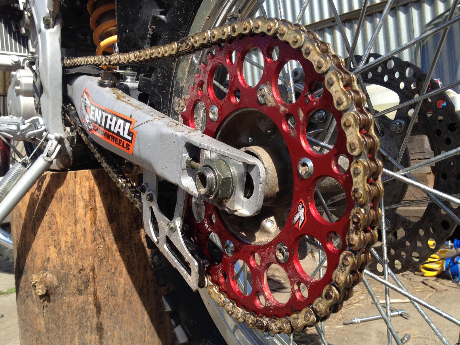

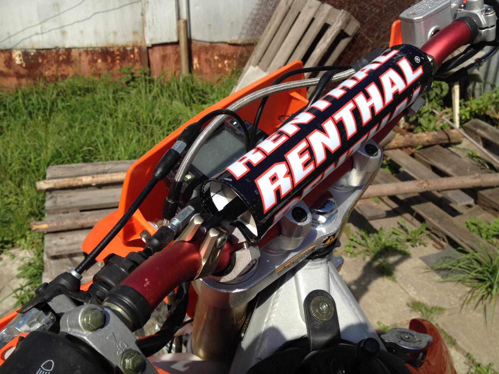

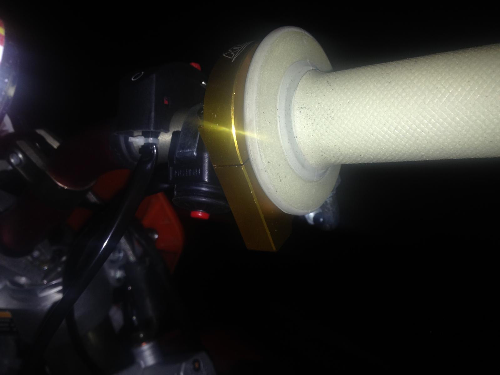

  7. Запчасти Renthal! Фотки не самые новые, блоки на руле все убраны. Руль Renthal. Кнопка стартера от пита KAYO, Пульт зажигания(экст. торм. ДВС.) от KAYO не подошел. Установил вместо него родной, вытащил из блока, загерметил, пока стоит на стяжке, пока не проворачивался. Ближний свет замкнул на постаянку, планирую ставить тумблер. Газулька короткоходная, мот ведет себя совсем по другому. Задняя звезда 51. Передняя 13 зубов, посадка не понятно, от ЦРФ 250 и 450 не то(пробовал).На выхах сниму звезду, отвезу, мне подберут, сказали подходит от КТМ 250. Как будет установлена отпишу. Обязательно загерметизировать и зажать посильней предохранители(окисляются, пропадает питание,горят). Проверить все шланги охлаждения на затяжку хомутов и их наличие. Задний стопак не герметичен. Всю проводку переложить, залить герметик, внутри смазать силиконом. Патрубок стыка карба и воздухана посадить на прокладочный клей(выглядит как смола. Посадочное место под акум было не прикручено. Пока как то так.

  16. Согласен, они там все криворукие!Лучше самому все делать, для себя же))) Я один отдал им, вернули с мятым радиатором и царапаной защитой рук + боковая защита! Сказали при транспортировке прижался об борт)))))) После решил вообще про них забыть и делать самому.

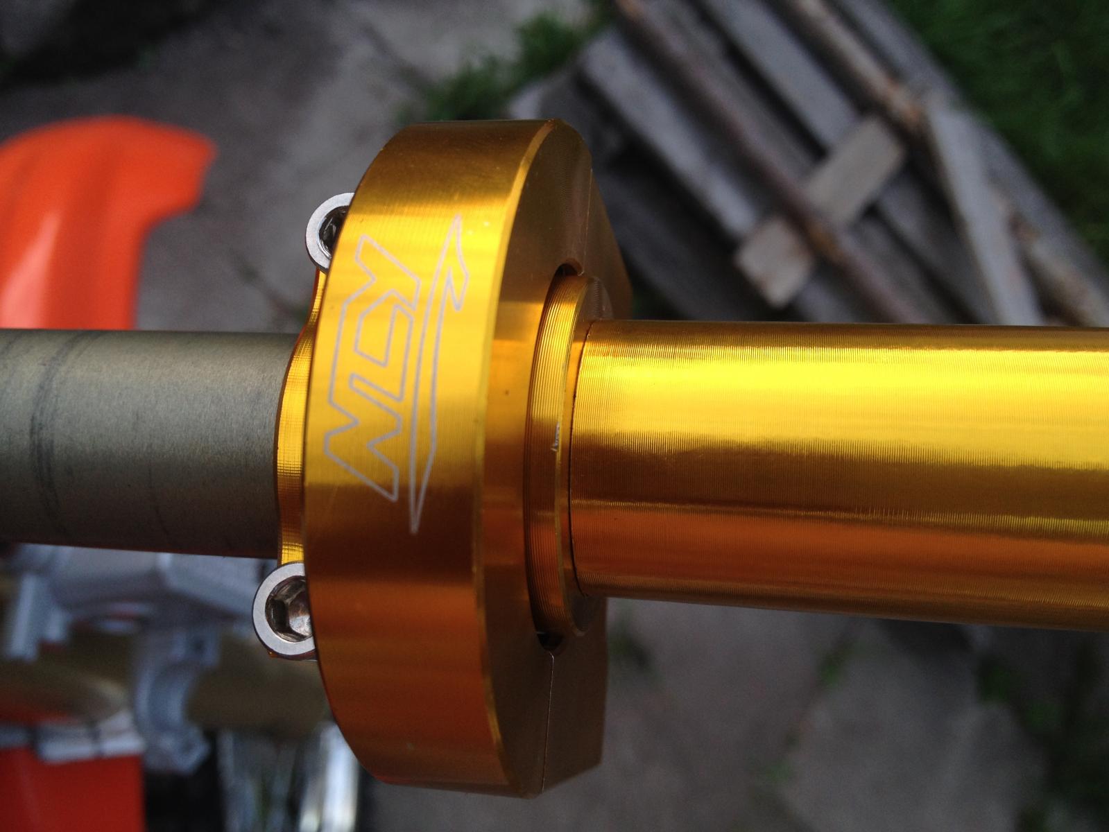

  17. Ручка газа спортивная короткоходная NCY Оранжевая Короткоходная ручка газа с диапозоном регулировки натяжки троса. Возможно использование как одного троса, так и двух. Вход под трос M10x1,25. Регулируемый упор ход ручки. Штатный блок управления выкинул, поставил отдельный пульт запуска и экстр. торм. ДВС. Руль Renthal Twinwall REN-Handlebar-Twinwall.Руль самой прочной конструкции "труба в трубе", с перемычкой, с диаметром трубы 28,6мм (1 1/8 дюйма) По клапан: впуск 0,10, выпуск 0,15

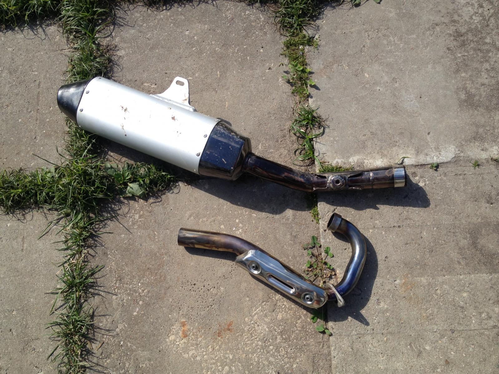

  19. До воздушного я еще толком не добрался,только загерметил стык переходного патрубка мот очень капризно прикатывался, аж бесил))))Колеса перед 1., зад 0,8. Мотики забирал в сборе уже. Впереди много работы)))))) По асфальту еду 1% пути, т.к. мот только для дачных покатушек. Народ я не пугаю по вложению, можно и не вкладывать, я решил пойти другим путем)))) Народу можно покупать ЗЧ от KAYO,Motoland,IRBIS,Mikilion,X-Motos и т.д (это гораздо бюджетнее). Для меня по душе другое. По выхлопу 2 части, это верно!Ты еще не совмещал каналы?Хочу это сделать попозже, т.к. 100% не совпадают каналы! Еще момент, не могу найти точный размер заднего-нижнего направляющего болта под торм. суппорт? Нужен метчик, навернулась резьба!!!Облазил все что мог и нет размеров!Забрать болт забыл для примера!

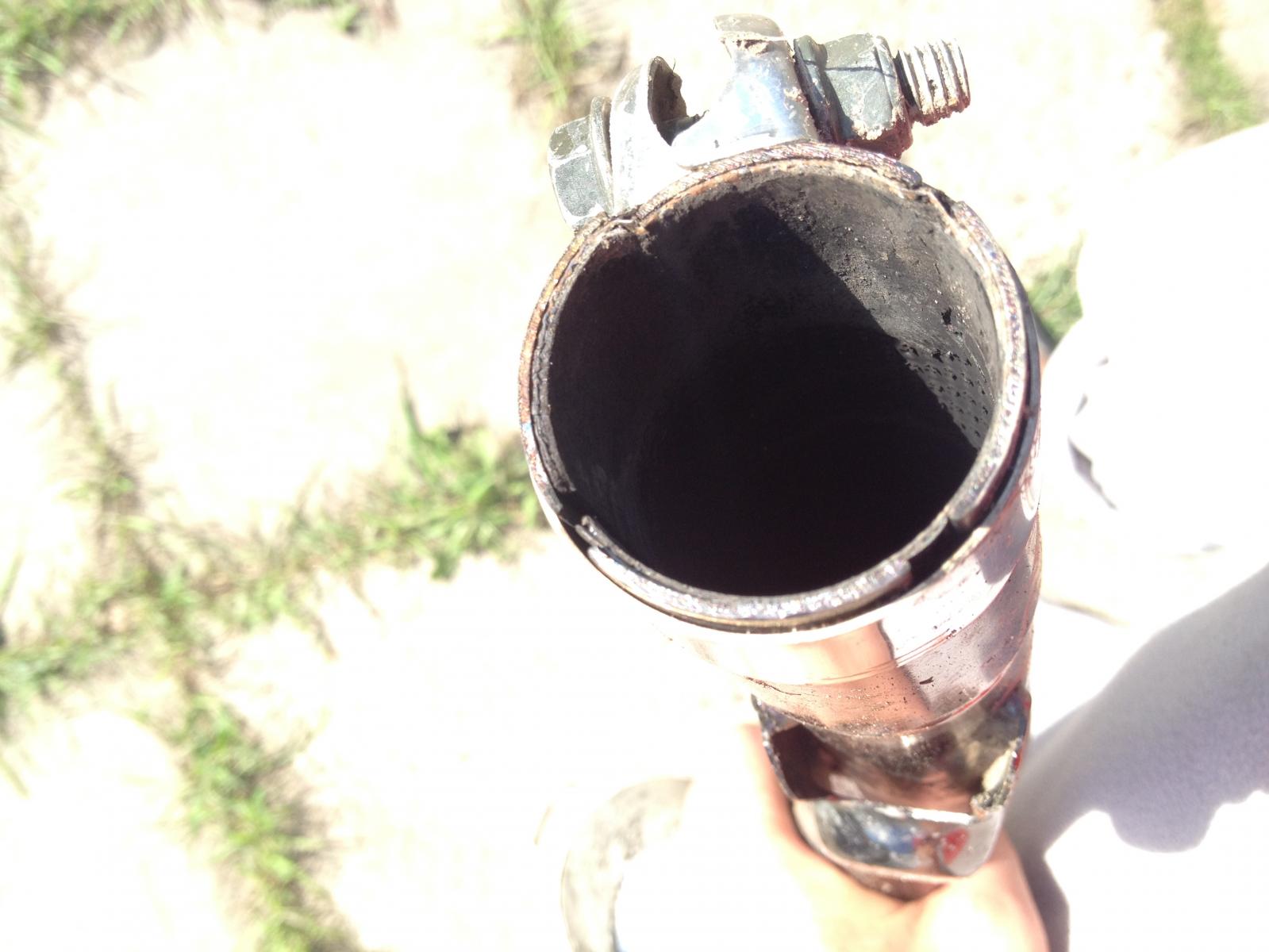

  21. Выхлоп из скольких частей состоит?Прям от бошки целиком по твоему? Масло в ДВС и КПП в одном поддоне?
