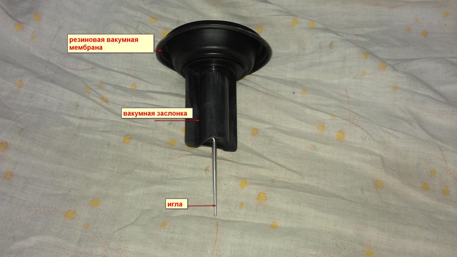

Ага понял про иглу . С мембраной всё получилось просохла денёк на солнце и легла в пазик нормально . Спасибо всем.

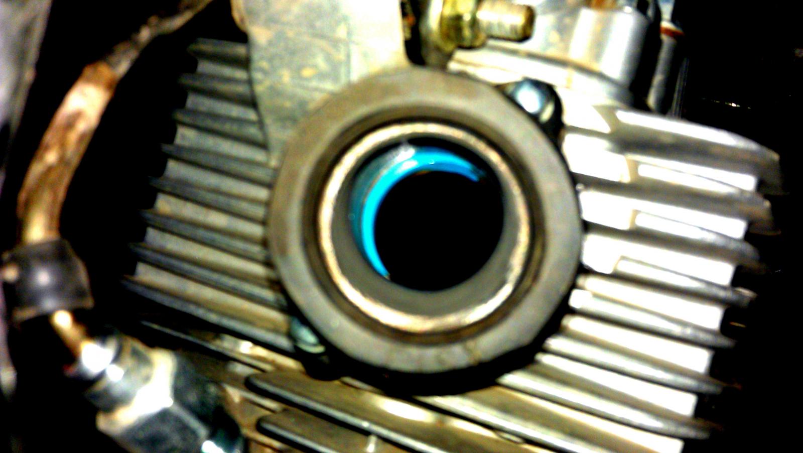

Вопрос ? Вот снял карбюратор здесь видно две заслонки на одной игла , Как игла вытаскивается из заслонки чтобы поднять или опустить её . И второй вопрос при сборке оказалось что вакумная прокладка которая соеденина с пластикавой заслонкой где стоит игла от паров бензина стала больше посадочного паза в корпусе карбюратора куда она должна ложиться и прижиматься крышкой и она теперь торчит топорщится из под крышки в паз не ложиться соответственно и крышка не садится на свое место как положено . Кто как собирает и ставит на место это всё хозяйство. Вот ещё фото патрубок через который крепится карбюратор к цилиндру не совпадают отверстия закрашено синим маркером .

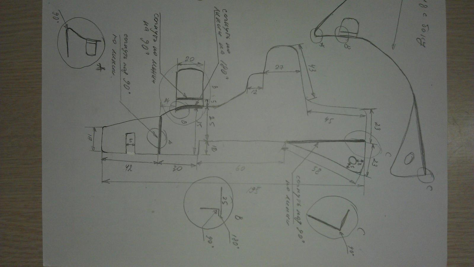

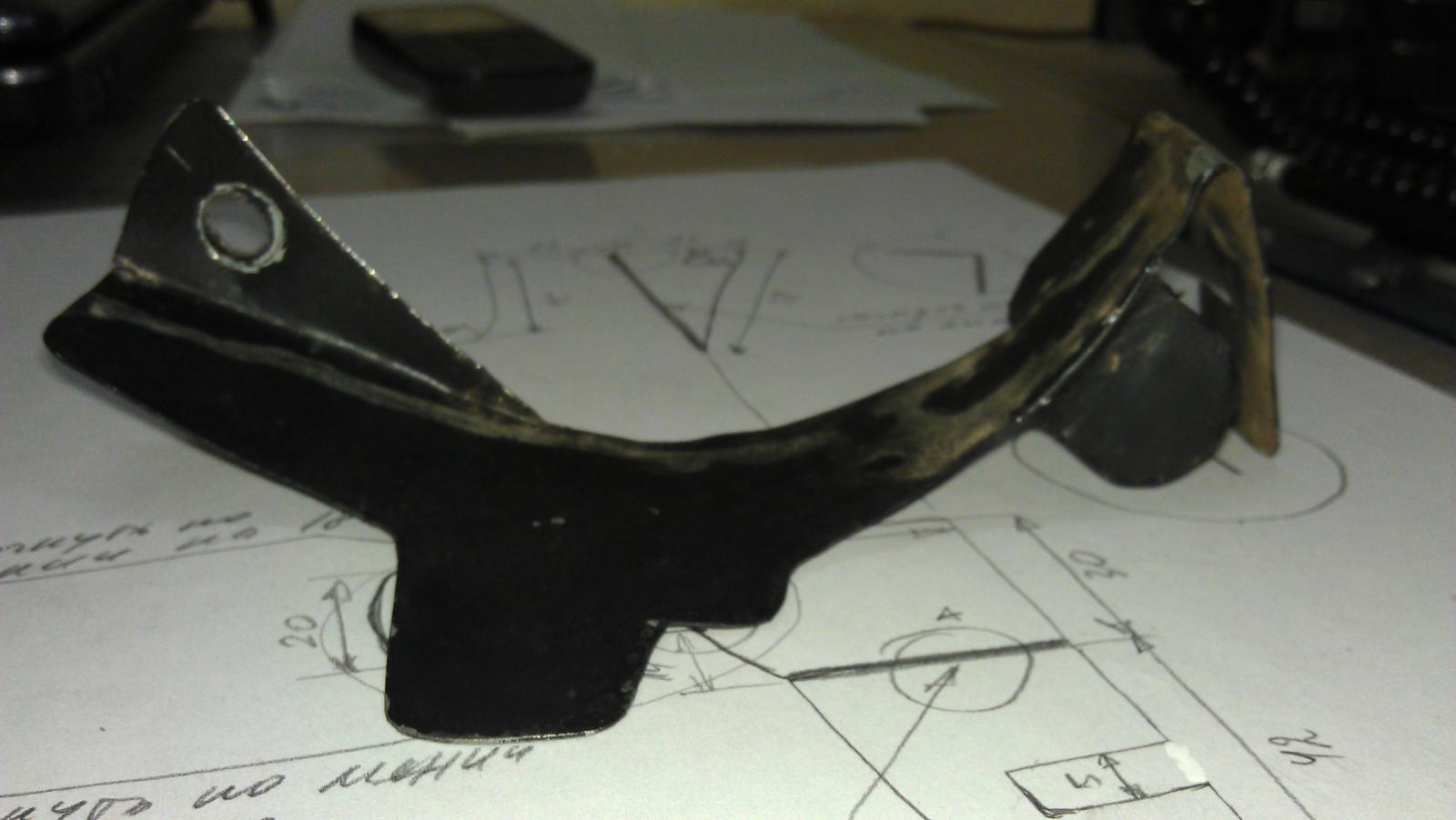

Вот дополнения ; заготовку сперва надо вырезать из бумаги по шаблону я его нарисовал в натуральную величину на формате А4 приложить к своему моту подкоректировать рисунок и затем наложить на металл и вырезать согнуть где необходимо и доработать напильником по месту

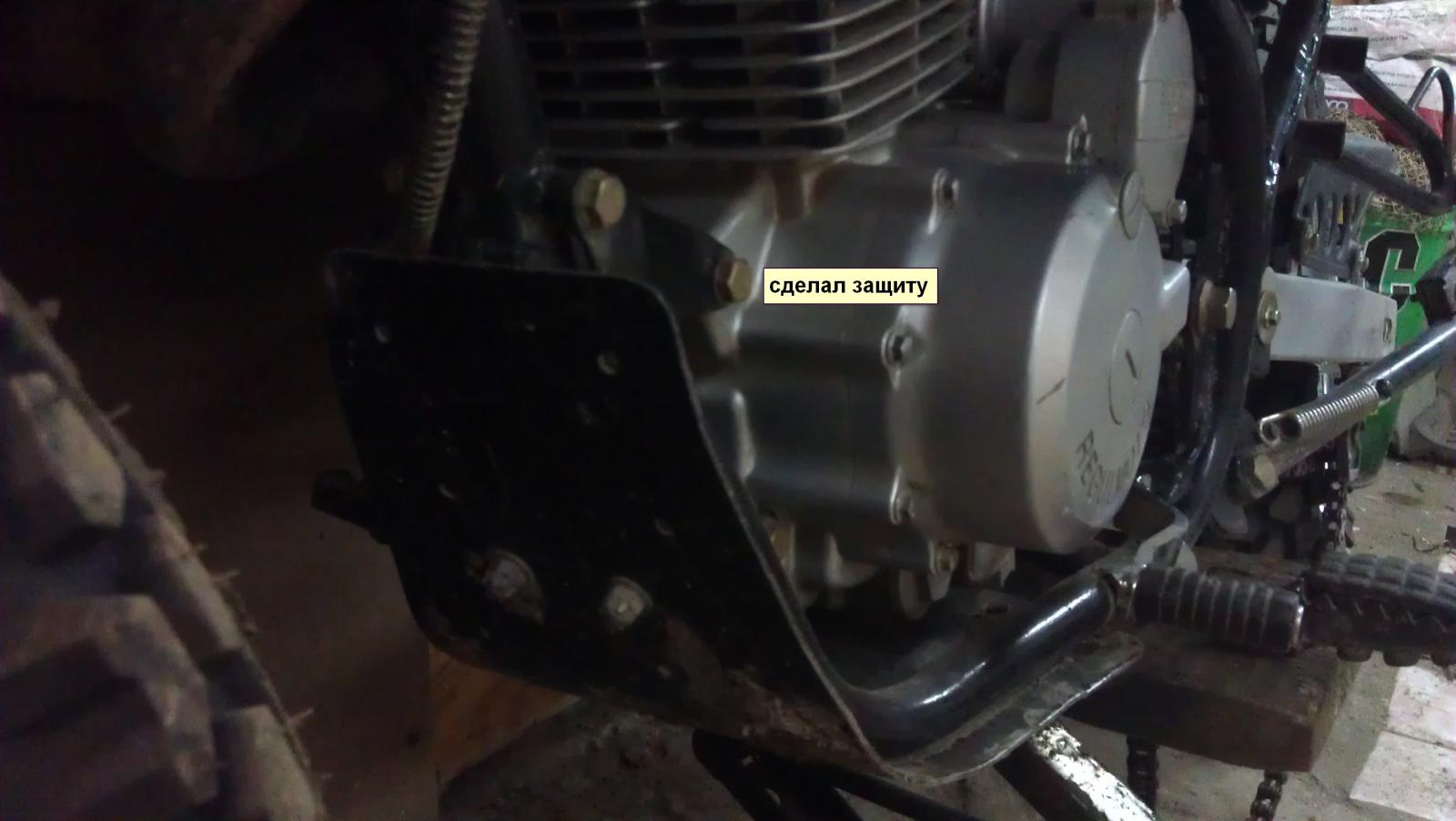

Да нормально она то двиг полностью не закрывает так лобовину только и низ .Чтобы камень по случаю не поймать с низу .

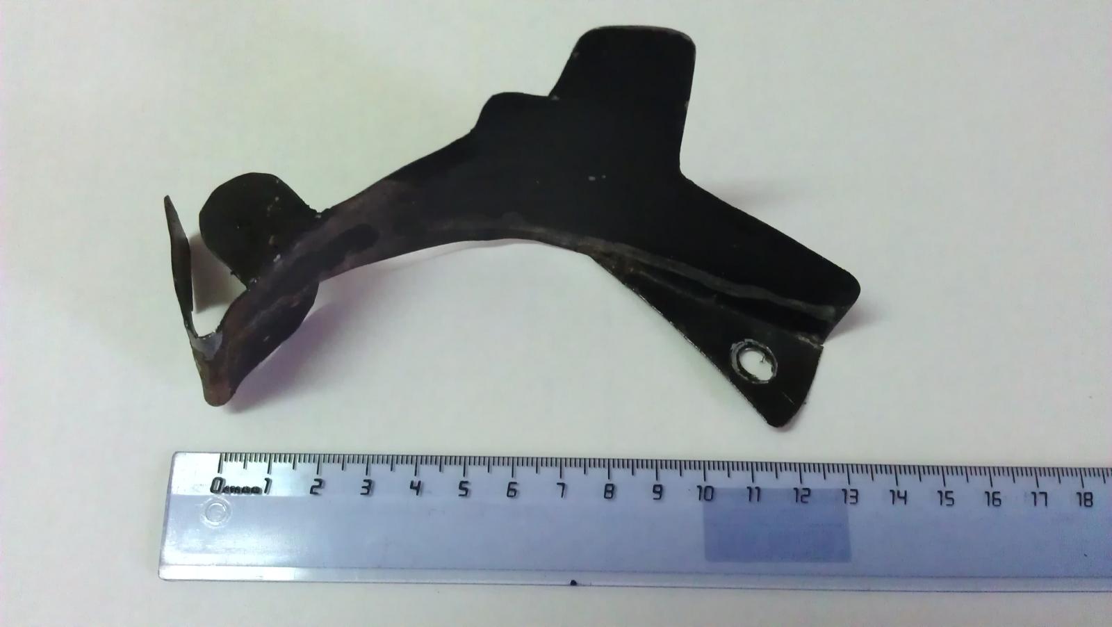

Я из алюминия сделал 3 мм.по весне попробую улучшить конструкцию .
Вот себе пока такую защиту смастерил.

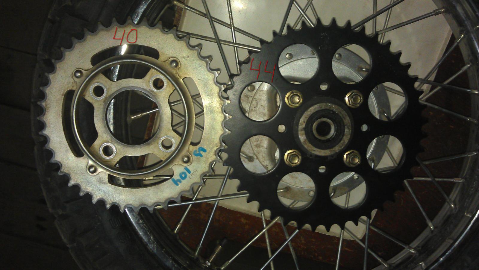

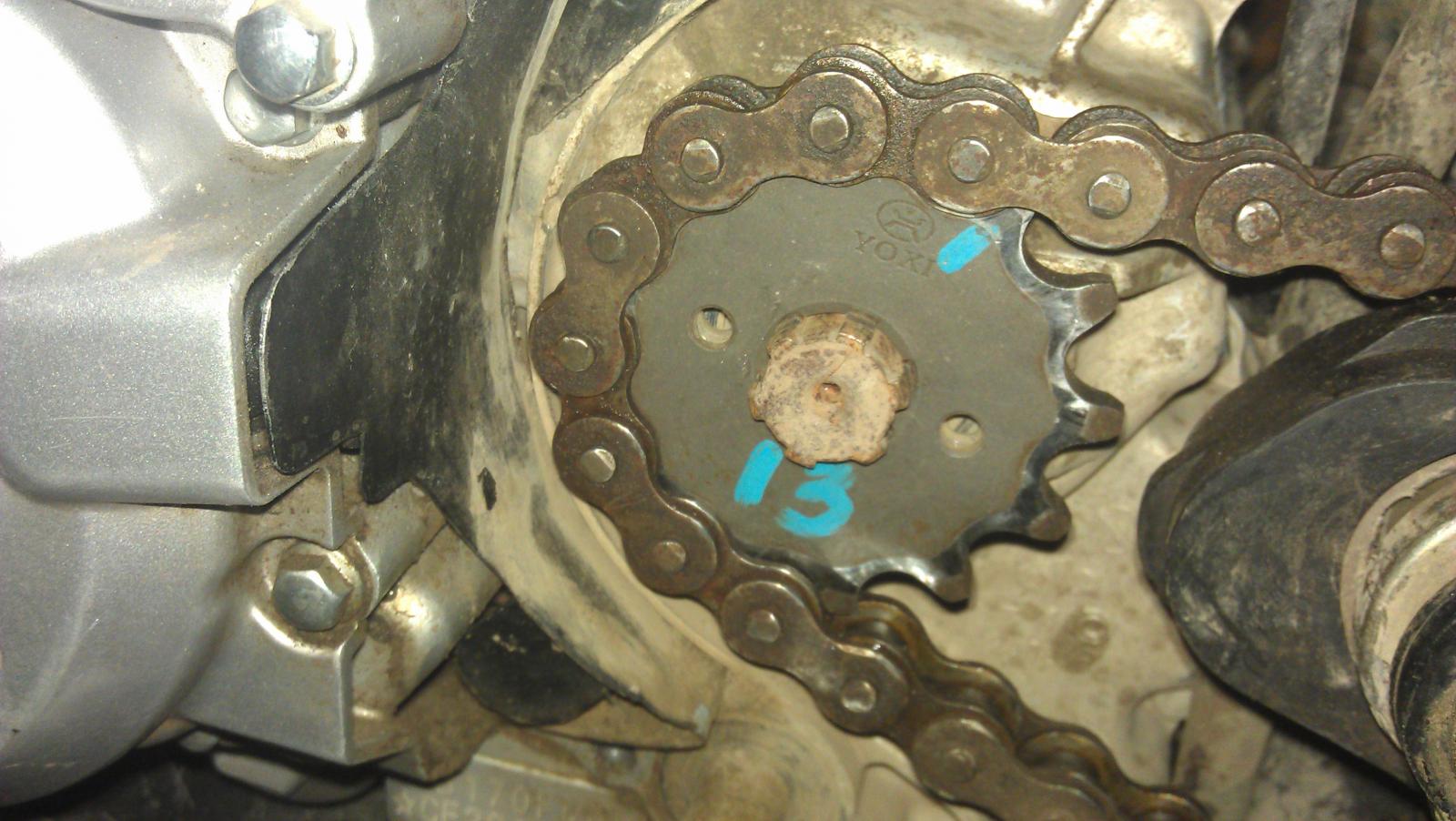

14 звезду взял для пробы так сказать за компанию, весь интерес был 44 звезде что-бы прибавить тяги для езды по лесу и сопкам 2-3 передачи .

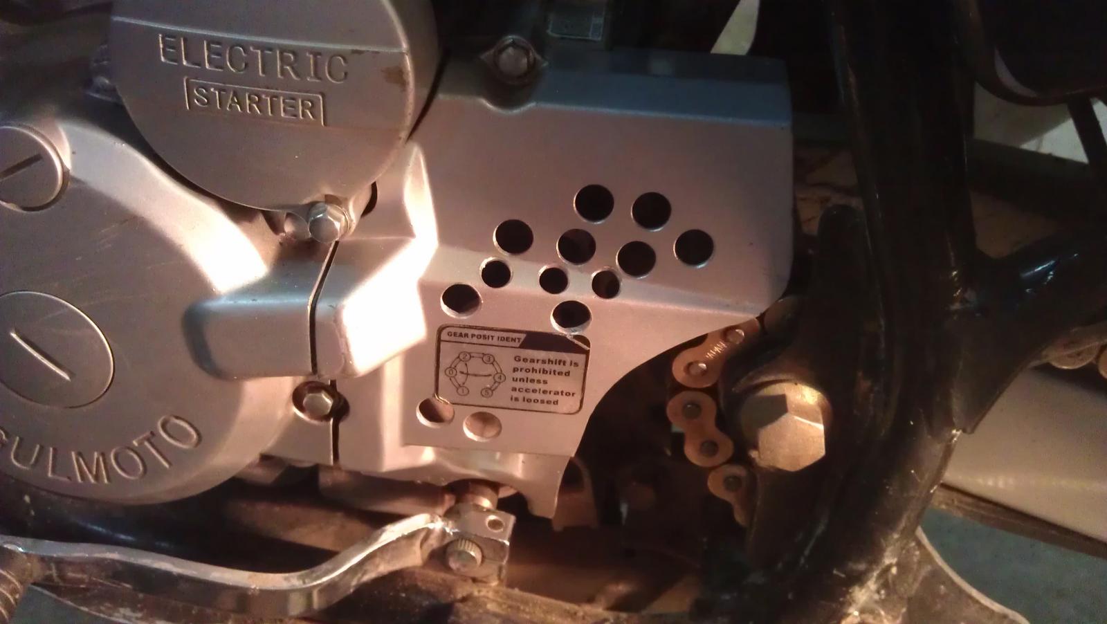

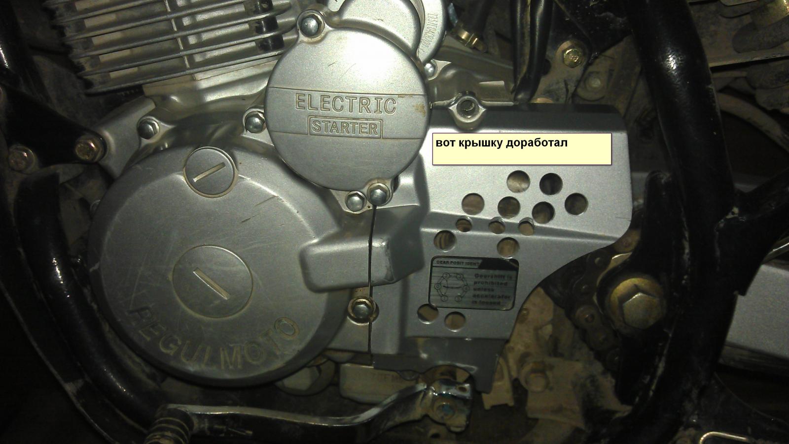

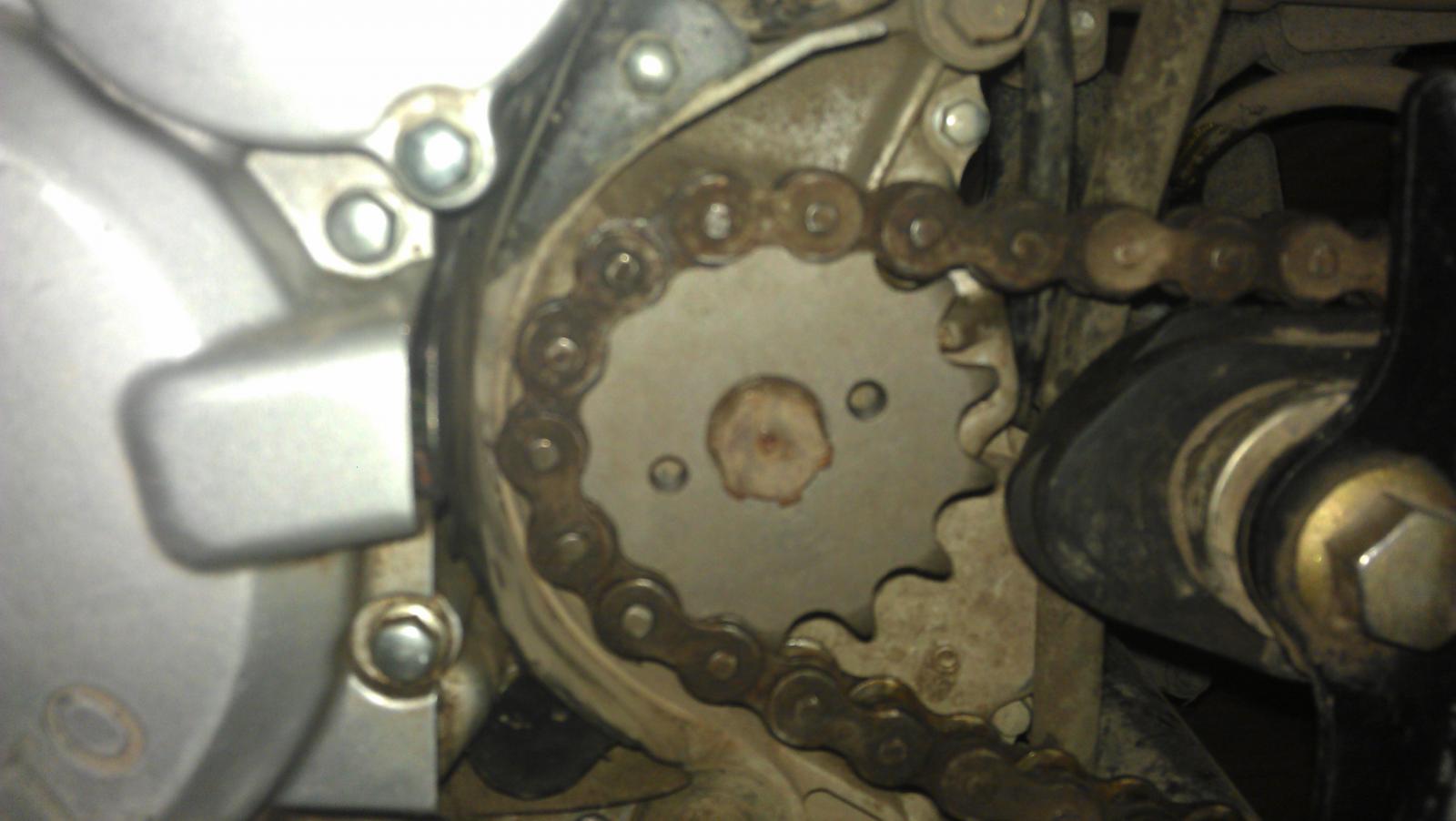

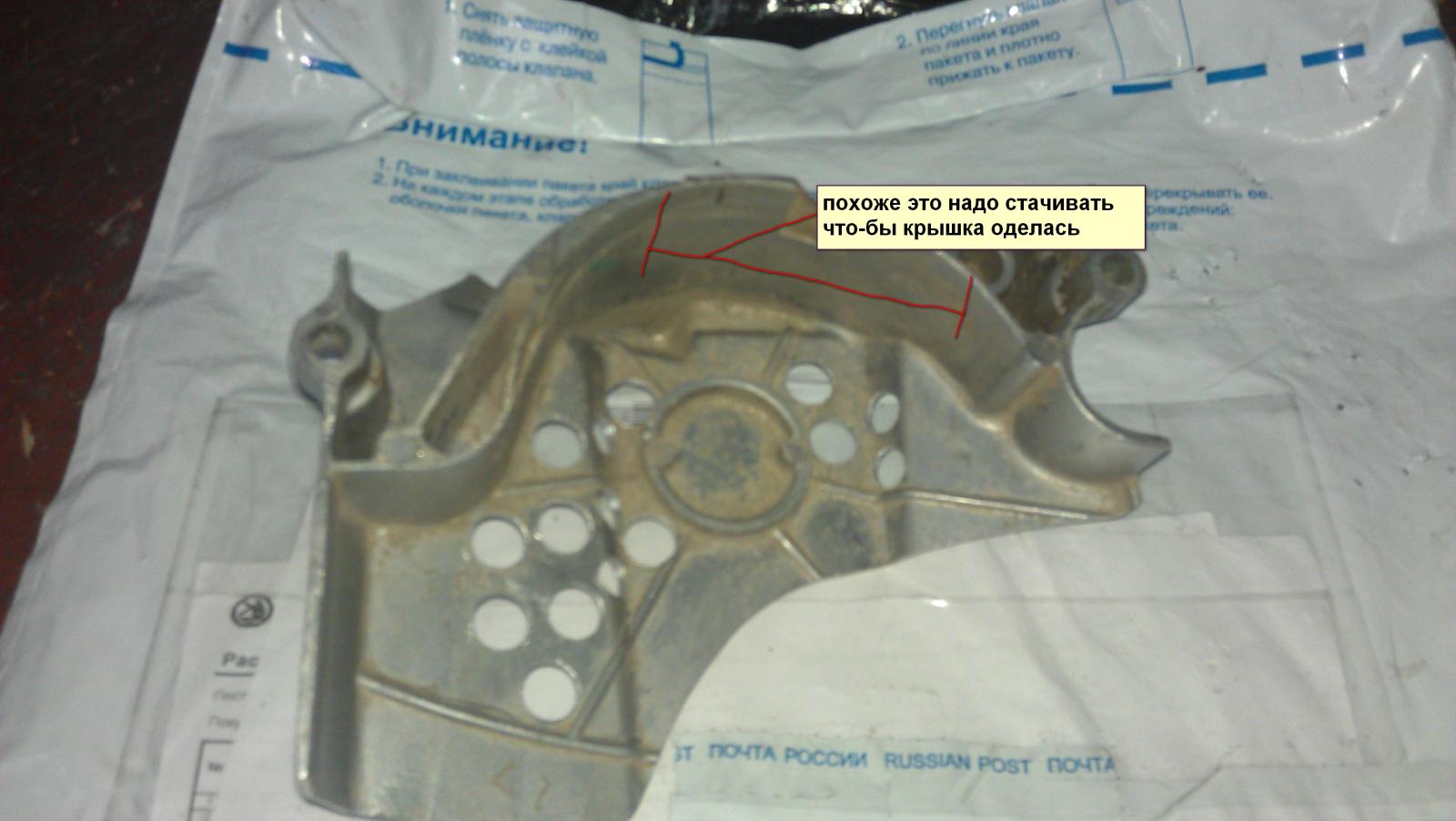

Пришли звёзды задняя JTR273.44 и передняя JTF287.14 так вот задняя становится как родная плотно и по местам и по отверстиям , а вот передняя на 14 зубов становится нормально на шлицы и с цепью становится хорошо , вот только боковая крышка затем не становится цепь упирается в крышке в перегородку её конечно можно сточить либо ездить без крышки если хочешь чтоб стаяла звезда на 14 вот фото ;
