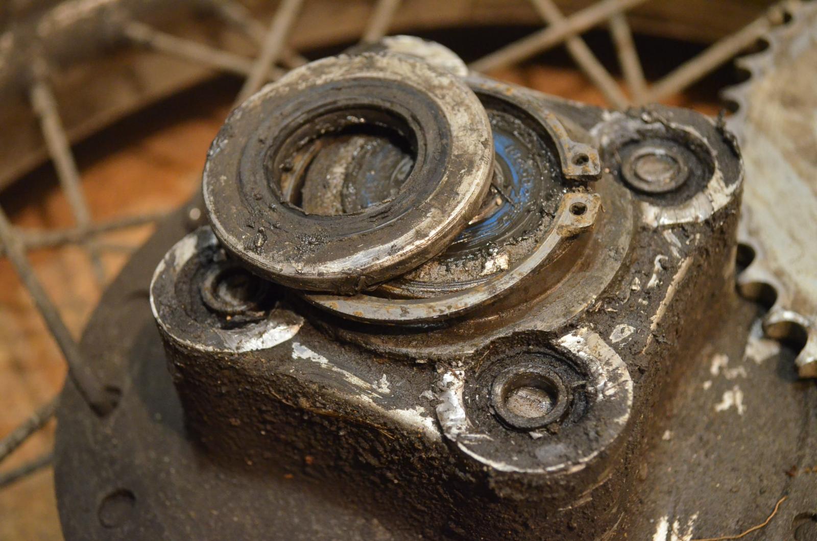

Все нормально, 3 выпали сами один засверлил саморез вкрутил и плоскогубцами вытащил, и проблему со звездой хоть временно, но исправил, вобщем шпильки сделал из стали, а потом решили приварить наглухо к ступице, сделал легкий прохват, и хоть бы что и ничего, если бошку сверну то там либо заказывать колесо или от ттр250 ставить.

Скорее всего попробую прикрутить звезду к колесу более прочными болтами и придумаю доп крепления, а если опять сорвет то придется покупать колесо.

Стопорное кольцо одевалось на ступицу, так часть ступицы вырвало в месте с сальником, на фото видно. Я даже не знаю как объяснить правильно

Я правильно понял что нужно вытащить шпильки из звезды и сломаные те что в ступице, потом просверлить резьбу в ней и прикрутить звезду намертво? Но вот сальник и стопорное кольцо уже я не смогу поставить. Если ни разу не снимал заднюю звезду то ничего не поймешь.

а стопорное кольцо куда?

В общем, не уследил за мотоциклом своим, сделал прохват по песку и сорвало шпильки от звезды, теперь думу думаю что делать, аргоном не как, если както напрямую прикручивать, но опять же с другой стороны тормозной диск, короче хз.

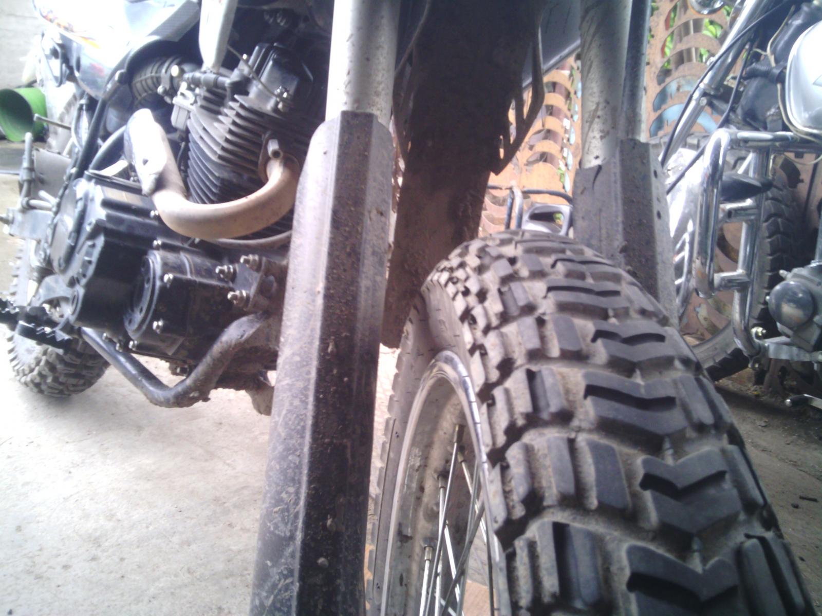

Из-за то что не нашел в своем регионе переднюю подходящую для эндуро шину, было решено ее немного доработать, результат превзошел все ожидания, легко едет по песку и меньше рыскает, легко выезжает из мокрой колеи итд. Задняя: Kenda 5.10-17(но лучше ставить на 4.60 70/30 асфальт/бездорожье, по уже будет ) К270 Дорога/бездорожье 50/50.
