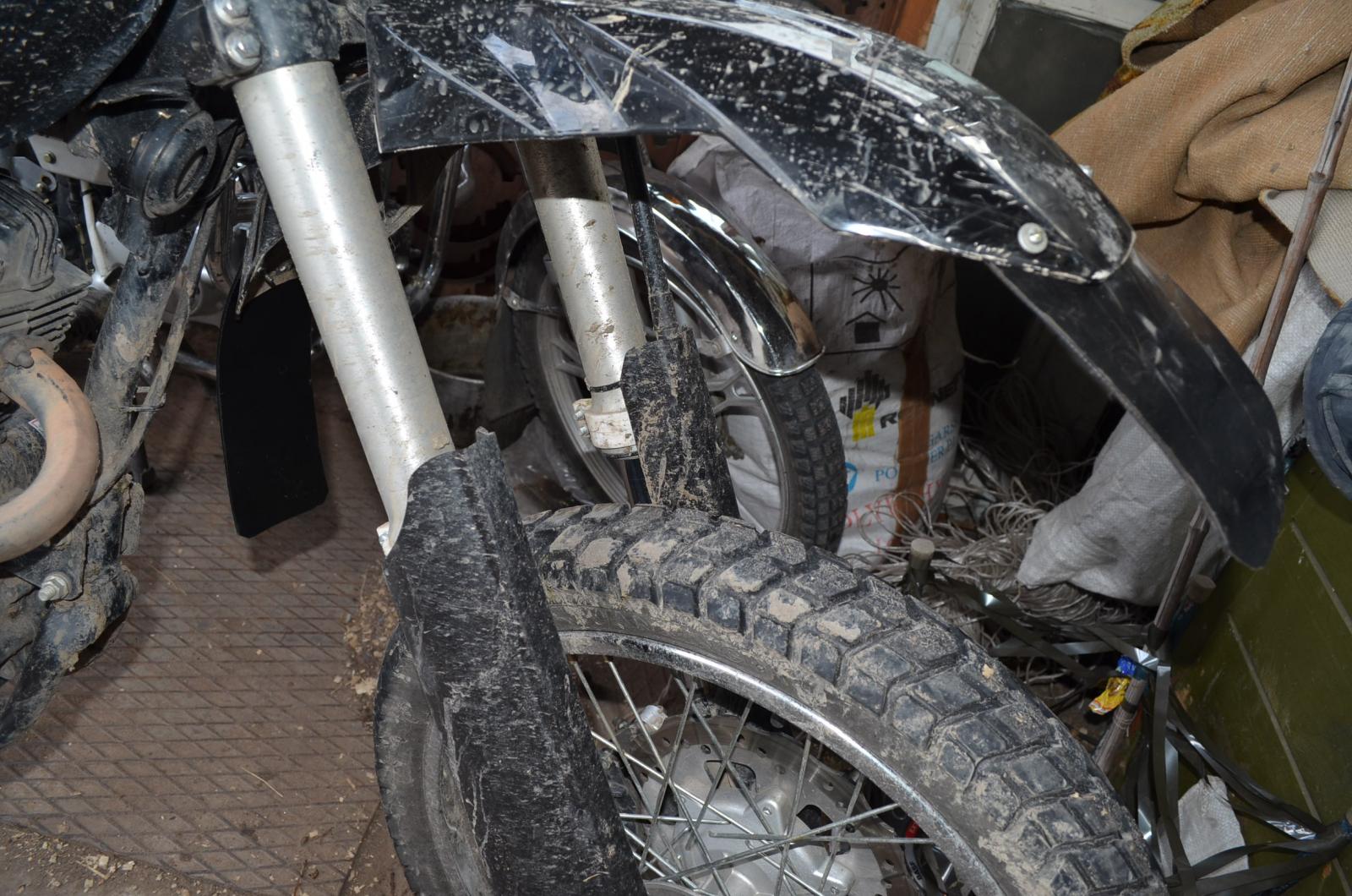

Решил немного доделать переднее крыло с низу и сверху, результат отличный уже проверенный, теперь можно ехать быстрее по мокрому, а также заднее немного удлинил оказалось мало бывают капли прилетают. Купил лапухи на руль от веток, оказались хлипковаты, взял от дверного доводчика тяги и согнул об тиски, и натянул садовый шланг, результат - при падении зеркала не заламываются не говоря об рычагах сцепления итд.
