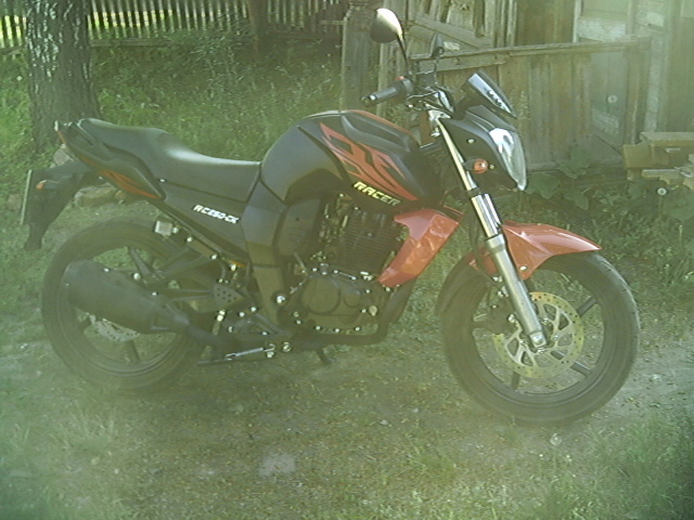

  1. Породам свой МОТ 2014. Полностью исправен. Возникшие проблемы были решены. Стоит на учете в г. Чапаевск Самарской обл.. Пробег 13000. Заменены звезды ,цепь , задняя покрышка. Состояние -сел поехал. Цена 50000. Отправлю в регионы

  16. Короче думаю шум исходил от коромысел, которые у распреда. Я все боролся с зазорами. Цокот бесит крайне! Наверно жизнь на верхах и сверхмалые зазоры перегревали клапан до красна. Коромысла шлепают по распредвалу и кажется что что-то не так с коленом, балансиром или муфтой стартера ... Как же он меня терпел 3 года! И шума то от головки не было! Вот что интересно!...заказал клапан, жду, размышляю как дальше жить :-)
  17. С этим ,думаю, согласятся все владельцы! Машинка задумывалась не плохая.... У меня поездка на работу выглядит примерно так же!
  18. Есть. Только он ни такой формы как у вас. И внешне по мотору не скажешь что он вообще есть
  19. Балансир есть на всех этих моторах. Внимательно смотрим на фото!
  20. Блин щас не поленюсь до гаража дойду
  21. У вашего на картере прилив такой сильный спереди с оребрением, у меня вообще как будто ни чего нет. А масло насос приводится шестерней от той же что и корзина крутится
  22. Ни- ка- кой!!!!. Завтра фотку скину или погугли мой мотор. Там даже внешне сразу разница видна
  23. Разница есть! Это легко доказать! Щас темно. Завтра могу фоты скинуть. У меня другой картер! И ни какой цепи нет ваабше!!!!
  24. А вот в картере разница есть. У меня цепи ни какой нет. Масло насос прям от колена работает
  25. Да точно. Щас только разглядел. Пардон. У меня пантер по близости не было. Одни ттр
