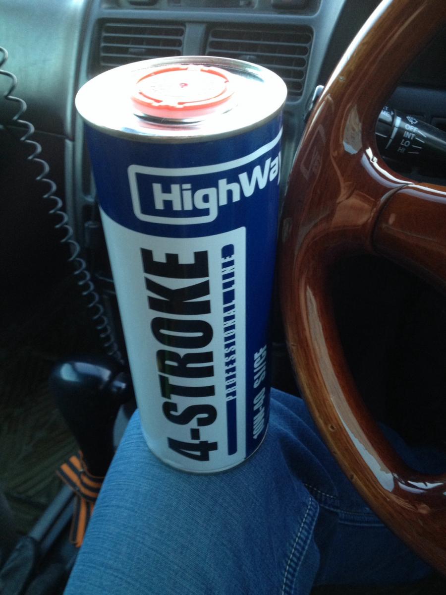

  16. Ребята, я конечно не знал ранее что существует реальная зависимость работы коробки передач от качества моторного масла, ну судя по всему она есть... Сразу после замены передачи стали включатся на ходу более жестче, нейтраль стала ловиться легче...если остановиться на 3 скорости то чтобы вновь тронутся вторая скорость включается легко а чтоб включить первую нужно немного отжать сцепление только тогда втыкается. Вобщем мотюль намного удачнее чем на фото в прошлом сообщении...
