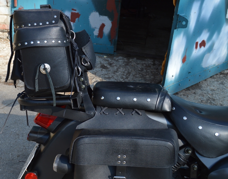

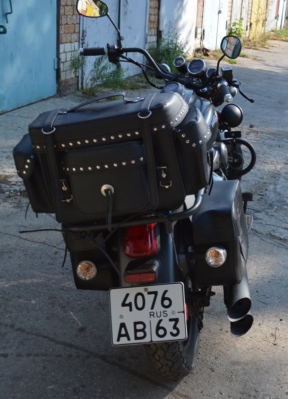

  16. Фотки с кофрами. Не в качестве рекламы, сумки фирмы MICHIRU. Общий вид, под фарой еще сумочка, мне кажется, в тему. Багажник Вид сзади Сумки добротные, из натуральной кожи. Где искать, кроме Тольятти - не знаю, они висели на выставочном образце в магазине, с ними же и купил. Там еще на бак сумка была, но не понравилась. Как-то так. Прокатился сегодня в деревню - 200 км. Медленнно, обкатка ведь. Обнаружил еще одно неудобство - правая подножка слишком глубоко, полстопы висит. Короче, буду ее выдвигать. И еще вопрос, может кто знает, можно ли снизить напряжение? У меня на ходу с включенными ДХО почти 15 вольт, многовато... У кого там недозаряд? Поделюсь... ;)
  17. Привет всем. Принимайте в ряды, после 15-ти летнего мотоперерыва приобрел сие чудо. Сегодня поставил на учет. Впечатления: абсолютно никакой предпродажной подготовки, все было просто наживлено,как до дома доехал сам удивляюсь. Но оставим это на совести продавца. Неудобна педаль скоростей, она, видимо, рассчитана на 56-й размер ноги, нейтраль ловить неудобно. Цепь за неполных 50 км тянул уже два раза. Преднатяг пружин задней подвески увеличил сразу примерно наполовину, мягковаты даже под моим небольшим весом. Кофры докупил сразу с мотоциклом, из натуральной кожи, комплект из двух боковых, заднего и переднего, под фарой, обошелся в червонец. Под задний кофр, который крепится липучками к спинке, за пару часов сварил подобие опоры - багажника. Спинку буду менять - где-то "волговский" подголовник валялся. Пока все, всем удачи!
