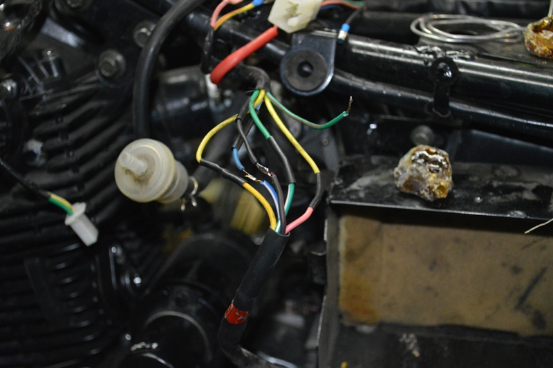

  13. На моем движке датчик стоял. Из движка выходят два кабеля. На одном из них фишка с шестью проводами, а отходит от нее только один, зеленый с красной полоскй. Вот эта фишка под индикатор и предназначена. Я там выше фотки выложил, там она показана, посмотри пост 771 на первой фотке этот разъем цифрой 2 обозначен.

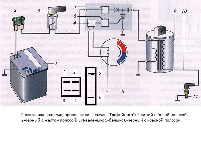

  15. Неисправности, по моим многолетним наблюдениям, в 80 процентах случаев приходятся на стыки и разъемы, процентов 15 на приборы - переключатели и только процентов пять на цельные жгуты проводов. В мотоцикле ситуация усугублена тем, что разъемы плохо защищены от атмосферы и чаще будут окисляться. Поиск неисправностей - это не проблема, по меньшей мере для человека, который способен качественно проделать такую работу. Вот поискать "плавающий" габарит на старом прицепе у КАМАЗа - это проблема, :blink: а на моте электрика проще, чем на ГАЗ-51. ;) Что касается схемы - я и оговорил, что она может отличаться. Это схема именно трофейного, поверьте, я тщательно все проверил, все переключатели и цвета проводов подписывал, сверяясь с реальным мотоциклом. У моего трофейного именно так: с генератора выведено две фазы, один нулевой и два сигнальных на модуль зажигания. Регулятор напряжения виден на означенном выше посте на фото 1: два провода фазных, один нулевой, один плюсовой, стабилизированный. Это схема не Гарпии, а трофейного, кстати, та электросхема, которая напечатана в заводской инструкции к трофейному ВООБЩЕ не соответствует действительности, хотя там, таки да, почему-то нарисован трехфазный генератор. Напряжение я перепроверил мультиметром, вольтметр показывает правильно.
  16. Дабы не плодить темы краткий фото отчет о переделке электрооборудования в трофейной ветке. Когда стоял выбор между надежностью и технологичностью ремонта выбрал первое: не так часто менять приборы приходится, ну потрачу я на замену тахометра не 15 мин, а два часа, зато клеммы являются одной из самых распространенных причин отказов электрооборудования. В общем, тут каждый сам кузнец своей наковальни. Там же выложил русифицированную схему электрооборудования трофейного. Возможно, она и к "Гарпии" подойдет. Фотоотчет и схемы здесь: http://www.china-moto.ru/forum/topic/3875-wels-trofeinyi/page-40#entry128290

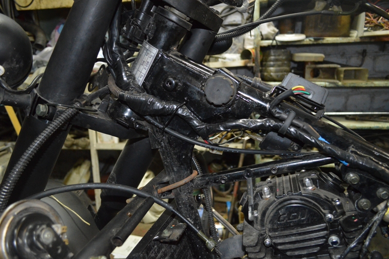

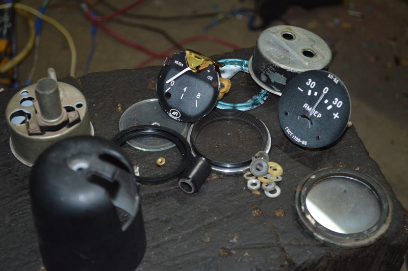

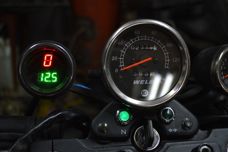

  17. Таки закончил я ковырять электрооборудование на моте. Как уже писал выше разъемы - одно из слабых мест электрооборудования мота. решил я от них избавиться. Выпотрошил все штеккеры из фары и протянул их назад вдоль рамы. Петля получилась большая, соплей много. обрезал все штеккера, соединив пайкой провода, изолируя места стыков термоусадкой провода "массы" заменил на несколько, чтоб на каждом не более двух потребителей висело, заменил предохранитель через дополнительное реле подключил тональные сигналы... из нескольких старых автоприборов и прикупленного на али вольтметра и индикатора скоростей собрал комбинированный указатель напряжения и включенной скорости Модуль зажигания, реле поворотов и тот разъем, который должен идти к сигналке переложил в инструментальный ящик - от воды и грязи подальше и закрепил кабельными стяжками. Пучок заизолировал. теперь коммутации в фаре не будет и можно поставить другую фару, побольше: В процессе работы подредактировал выложенные в сайте офдилером схемы электрооборудования трофейного: подписал по русски приборы и цвета проводов: . Как-то так. Контрольный прогон показал, что напряжение штатный вольтметр завышает: цифровой показывает 14,2В без нагрузки и 13,8В с включенным дальним светом (галогенка). Когда поставлю другую фару фото выложу. Да, схема электрооборудования, напечатанная в инструкции, совершенно не соответствует реальному мотоциклу.

  22. В фаре расположены колодки, соединяющие основной пучок с электрооборудованием передней части мотоцикла. Я их из фары вытащил, протянул вдоль рамы с левой стороны назад, насколько хватило проводов, затем обрезал все штеккера и пайкой соединил провода, подобрав их длину так, чтобы получившийся пучок при всех максимальных ходах руля и подвески не натягивался и не терся. Все тщательно заизолировал. В результате у меня получился цельный пучок, только неразъемный. Ну, надеюсь, замки зажигания и приборы часто менять не придется. Я фото позже выложу, когда фару установлю.
