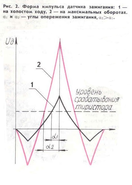

Нашел самодельный вариант автоматического УОЗ на микроконтроллере для нашего двигателя, работающего во всём диапазоне оборотов. За одно разобрался в работе нашего коммутатора. Всё это время я смотрел не на ту схему коммутатора и никак не мог понять "Как оно ето делает..." :) Оказывается всё просто :) ну не так просто как на альфе и схема нашего уже обросла транзисторами и стабилитронами... Всё как и говорил Алексей, на низких оборотах коммутатор работает по отрицательному импульсу (по концу наплыва-формирователя). К чему это я... а к тому, что проверить хочу... по мнению автора схемы, мощности добавилось с гулькин нос, но стал лучше запускаться (начальный угол 5градусов) (а у меня и с пуском проблем небыло никогда), да и , по-поему, более щадящий режим работы двигателя, что должно избавить ЦПГ от чрезмерных ударных нагрузок и т.п. и т.д. Работает схема даже без АКБ, т.е. напруги с генератора при пинке по кику ей хватает для стабильного запуска. Когда займусь - не знаю, я расфигачил переднее колесо и взамен его пока ничего не корячется... мот на приколе.
Там я так и не понял электрическую составляющую, вернее вообще ни слова про электронику, по-этому не могу понять, как коммутатор вдруг начинает игнорировать один импульс и обрабатывать импульс противоположной полярности, без применения сложной электроники (ну хотя бы логики). А в предложенной выше теории, угол может увеличиваться в 2 раза от первоначального. А то что нужен разный угол - это понятно, в коммутаторе это просто корректируется конденсатором (проще говоря номиналами деталей)
Итак, поковыряв литературу, понял, что подобный автомат опережения присутствовал даже на советских мотоциклах. И действительно, угол опережения перестраивается из-за нарастания напряжения с датчика зажигания. Чем выше обороты, тем больше амплитуда в пике сигнала датчика... и тем положе пик... и тем раньше открывается тиристор в коммутаторе

Так, стой, не спеши )))На картинках ничерта невидно, завтра пойду проверю. На два часа пораньше бы.... я бы уже сегодня проверил. Да, я скептик... Не понятно как организован автомат... это либо специальное намагничивание наплыва индуктивного датчика, либо коммутатор опирается на напряжение катушки зажигания и при достижении определенного порога (оборотов), включает в цепь RC-фильтр. Придётся еще и коммутатор ковырять... Поправка, на счет "порвали в пух и прах"... я что-то не так видимо понял, не понял о чем речь. Когда я говорил про автоматическое опережение, я не имел ввиду двухступенчатое или что-то там еще, я имел в виду коммутатор с "мозгом", работающем во всем диапазоне оборотов. Так что не нужно меня винить в том, о чем я не писал )))
Это немного не то. Вся их "спортивность" в отсутствии отсечки )) берут их в основном для Японских скутеров в купе с тюнингованной облегченной поршневой, в замен "задушенного" коммутатора. Ну и на больших оборотах электроника работает стабильнее... хотя этот момент спорный и зависит от производителя ))) УОЗ не может быть выставлен сразу для больших оборотов, т.к. на малых оборотах оно просто не поедит. Момент опережения должен изменяться в динамике, а значит за этим следит уже какая-то электроника, требующая отдельного питания.
