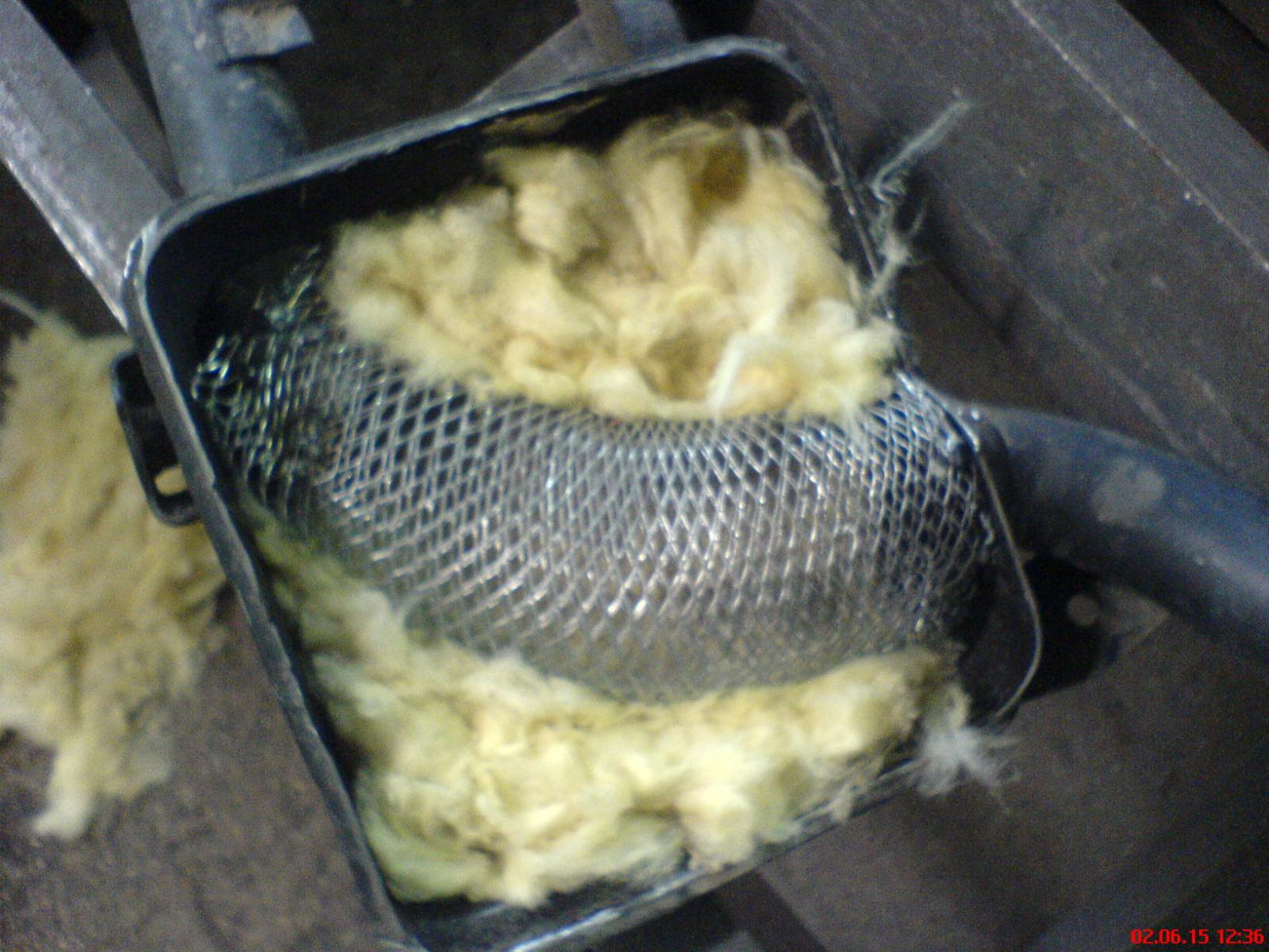

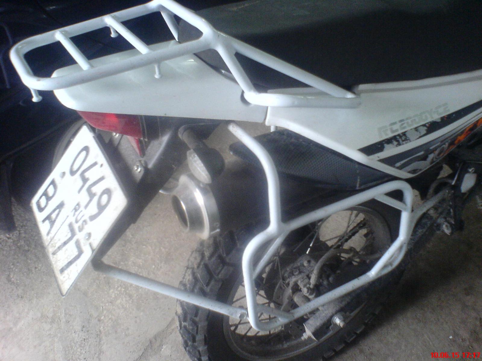

  8. жена пожаловалась,что её на моте не замечают пешеходы-не слышат. сделал по стандартной для самодельных прямотоков конструкции,но не стал удалять корпус резонатора-просто сделал его одинаковым по конструкции с основным глушителем: строит.сетка и мин.вата.... самое интересное-звук выхлопа почти не изменился(может самую малость басовитей стал),но обороты двигатель набирать стал значительно БОДРЕЙ!
  9. oldpilott
    RACER RC200GY-C2
    все по месту делал и размеров не записывал-из проволоки шаблон согнул,понравилось-согнул из трубы и поварил.....
  10. oldpilott
    RACER RC200GY-C2
    дуга не слабая - труба 16х3; перед покраской с товарищем испытывали:и дергали,и висели на этом бугеле,и кран-балкой поднимали мот за него - все нормально....

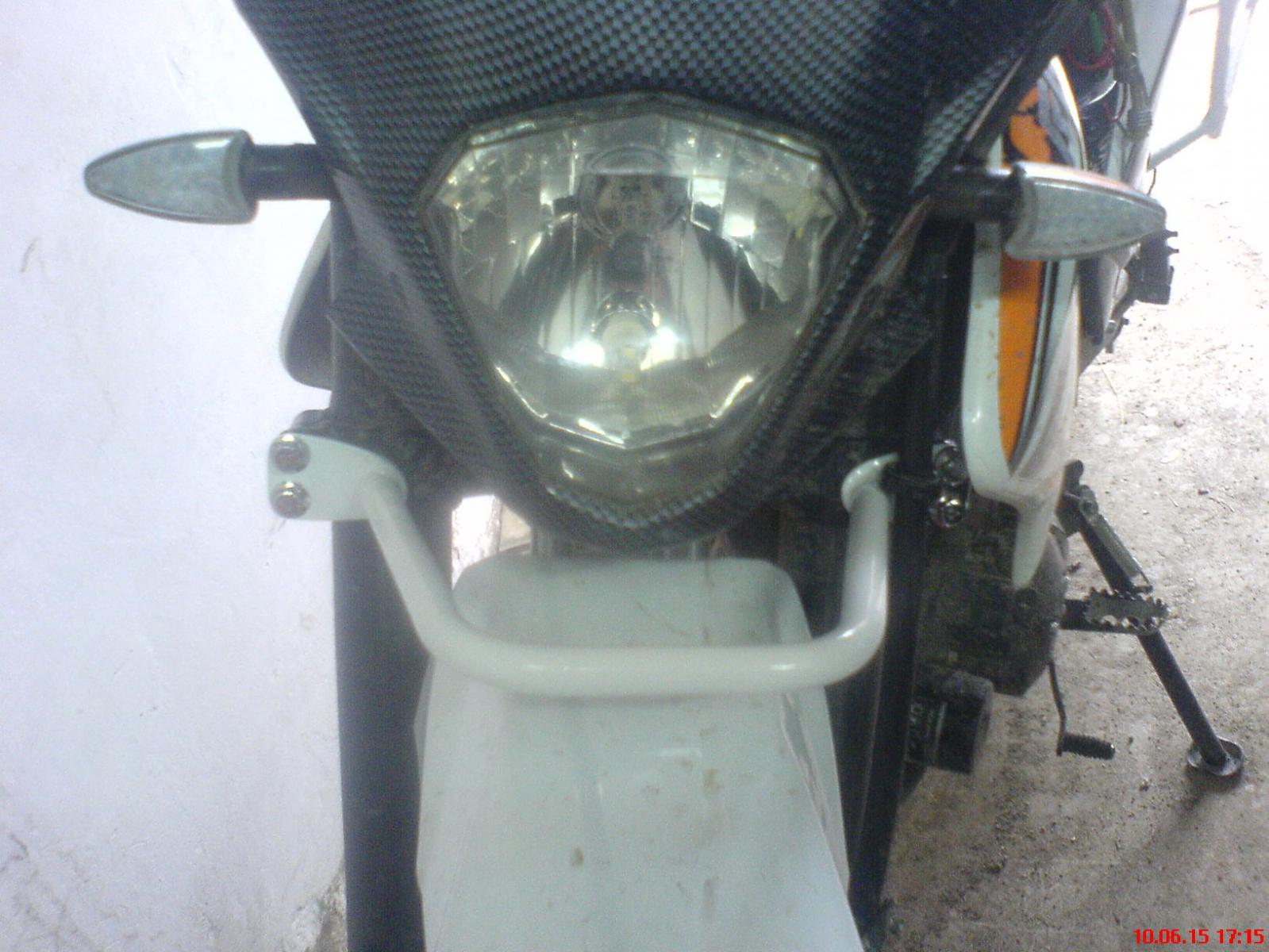

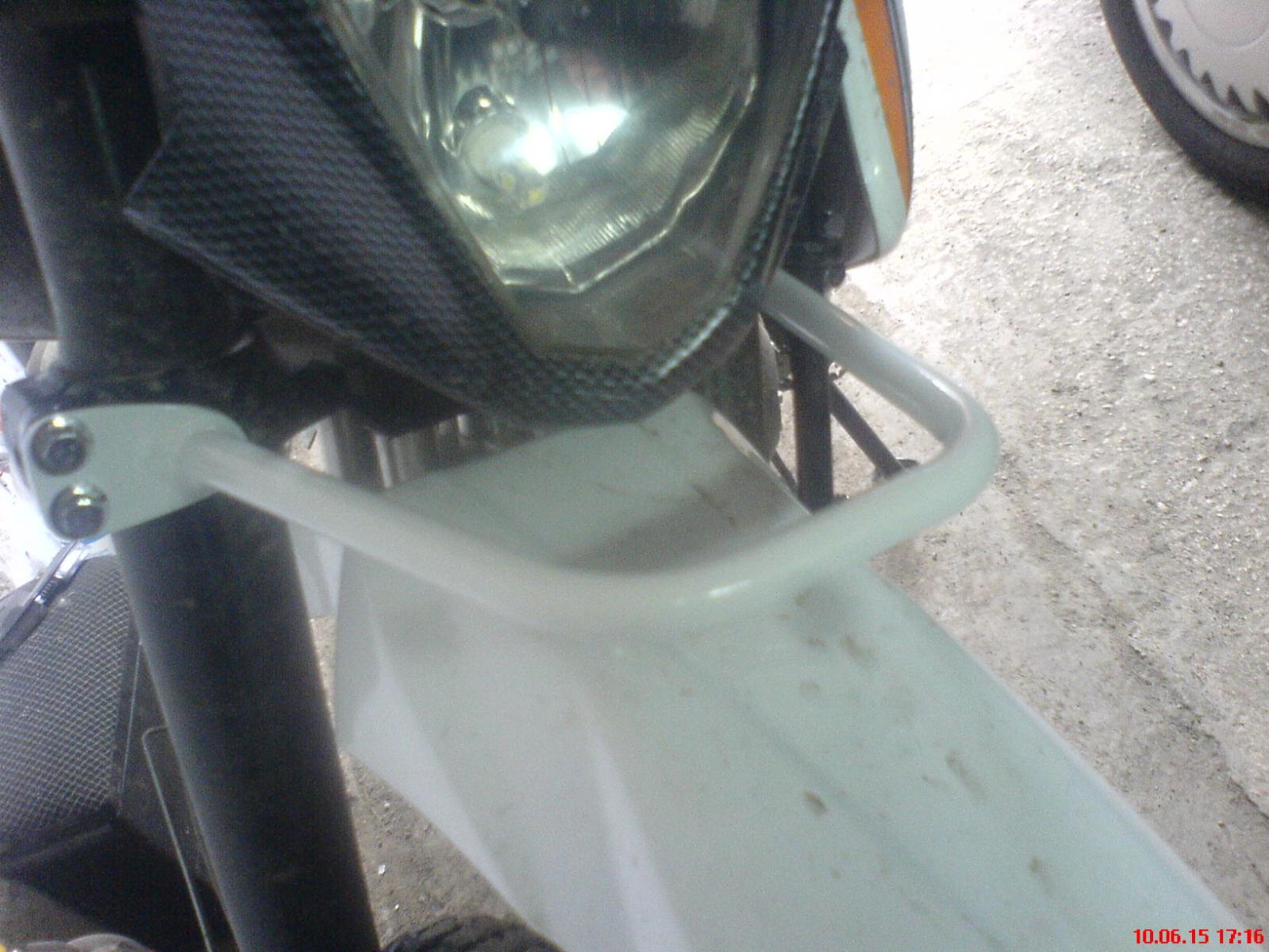

  11. oldpilott
    RACER RC200GY-C2
    несколько обновлений внешнего вида и функциональности....

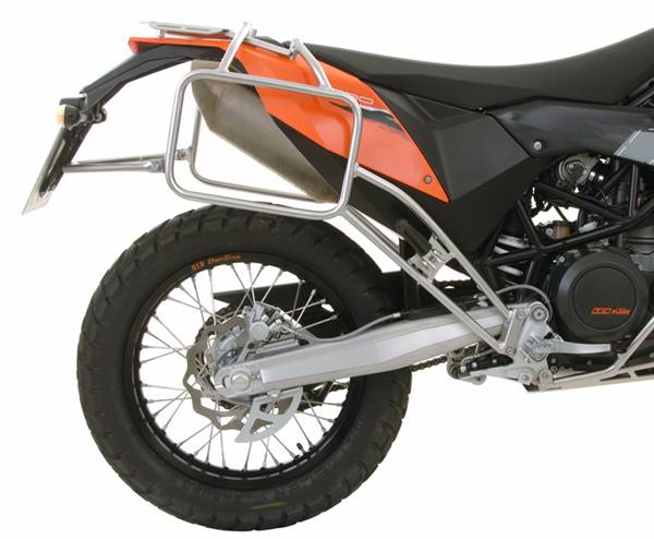

  12. oldpilott
    RACER RC200GY-C2
    вон на таких ориентир был, а уж никак не на ирбис :angry:

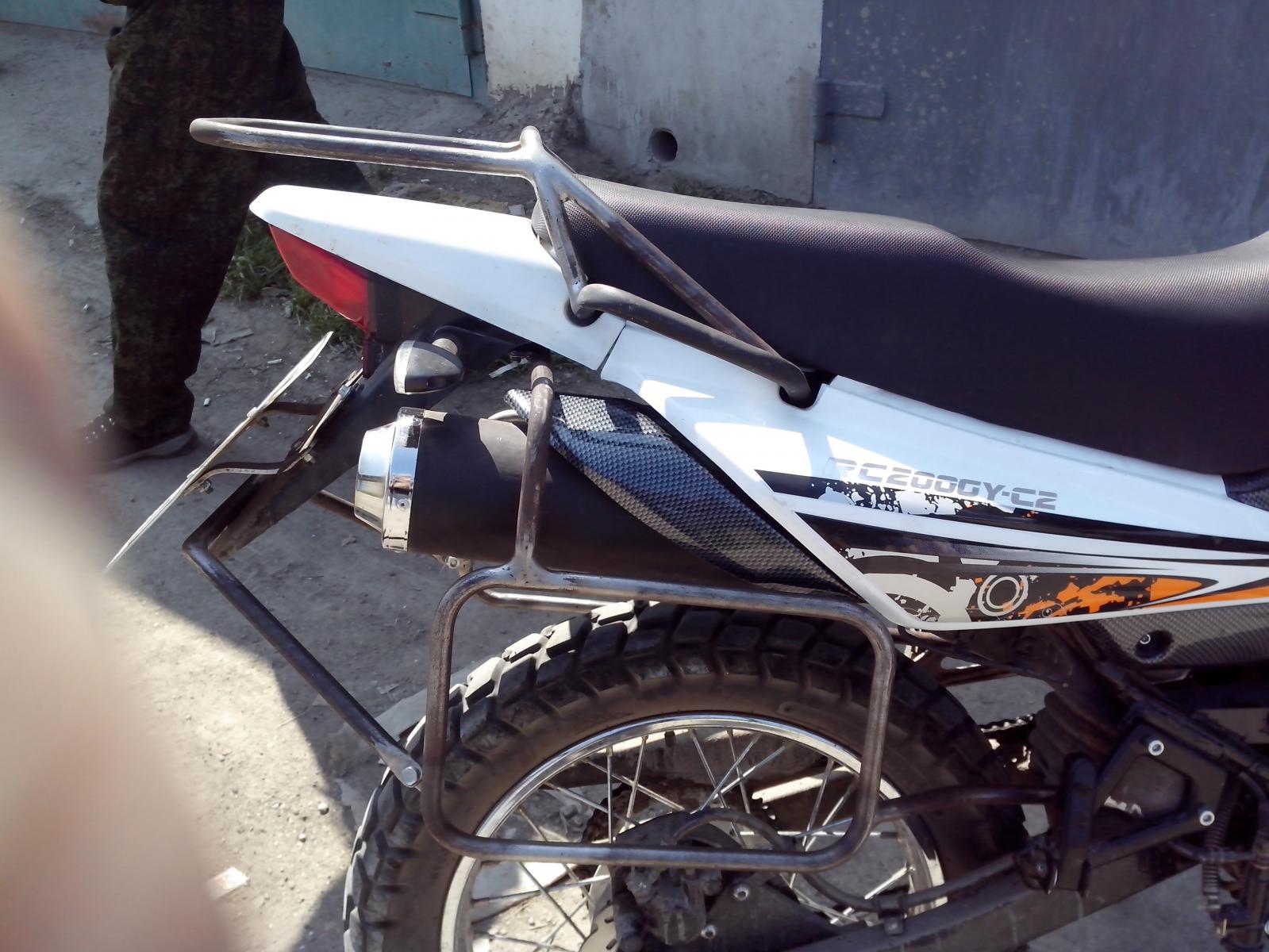

  13. oldpilott
    RACER RC200GY-C2

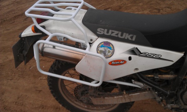

    мотоцикл должен всегда быть готовым к любым плановым или спонтанным поездкам(кто знает,чё в голову шандарахнет?). преследовалась двойная функция:в дальний тур-багажная система,ближние покатушки-защитный обвес.
  14. oldpilott
    RACER RC200GY-C2
    прототип багажной системы(недоделаны мелочи и покраска).... получилось достаточно прочно и не очень тяжело( труба 15х3,около 7метров)
