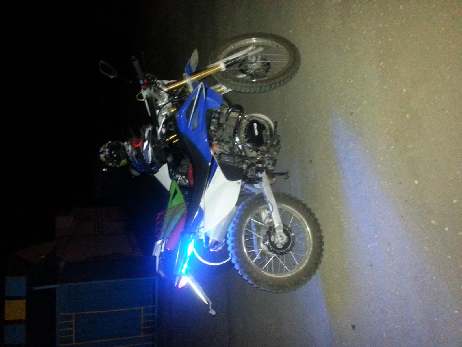

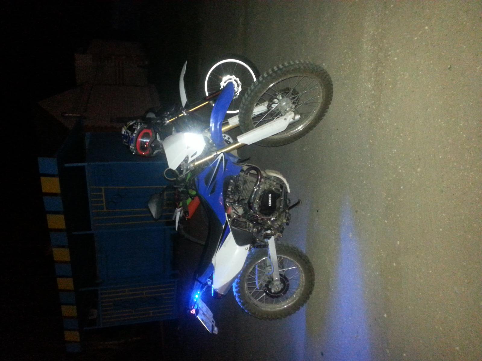

  1. Может ещё про Световую сигнализацию наших мотов отдельную тему выдвинуть??????
