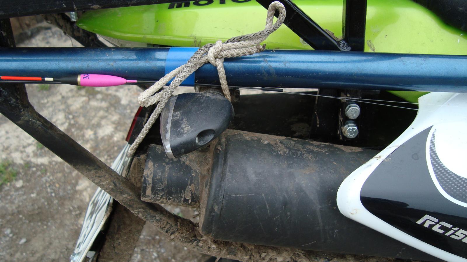

  7. Поделюсь своим способом перевозки удочки. Удочка в разложенном состоянии 5 м. Из фотографий думаю будет всё понятно. При езде не мешает. Если штурмовать хорошую грязь, то может замараться :) а так очень удобно.

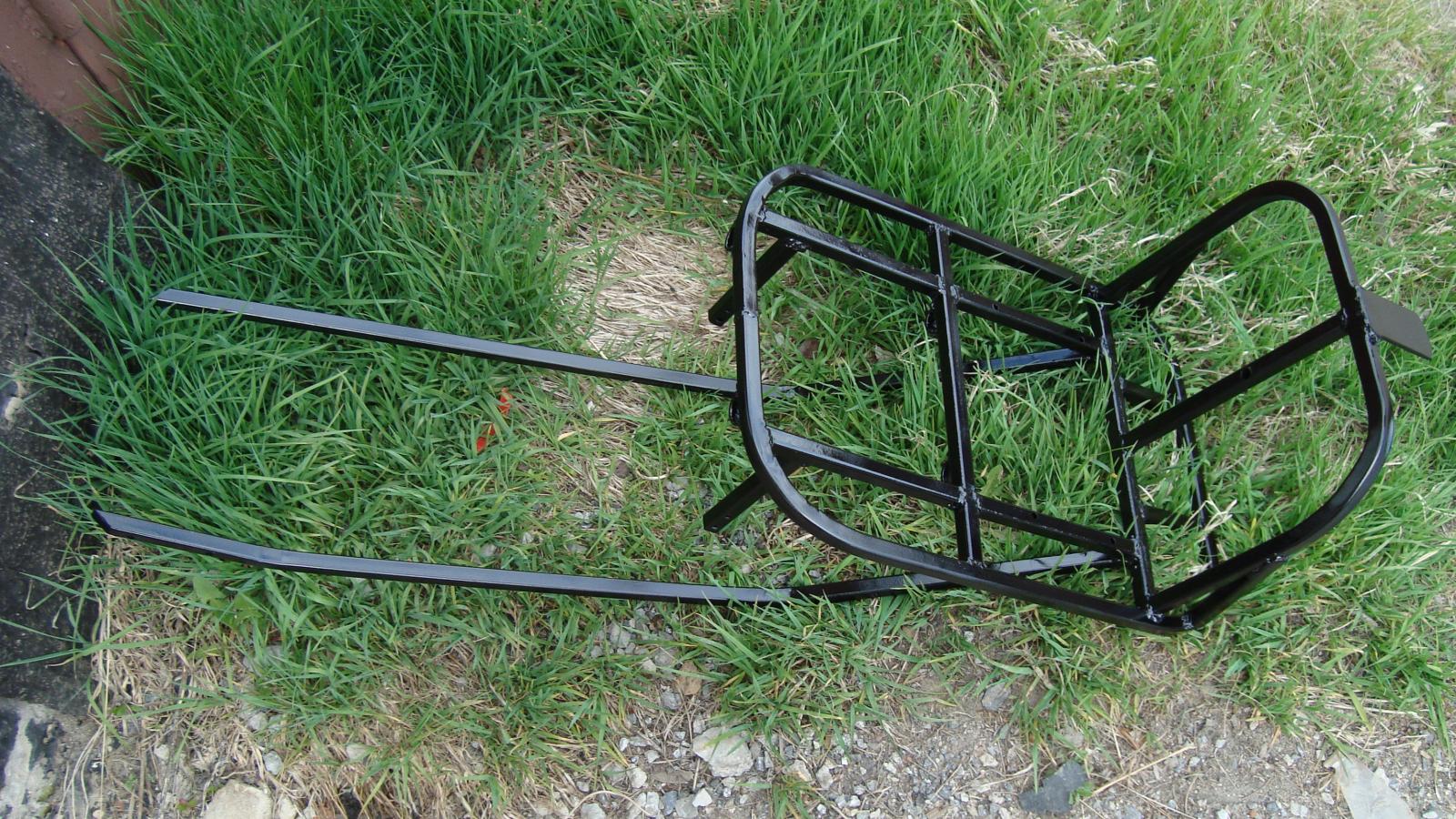

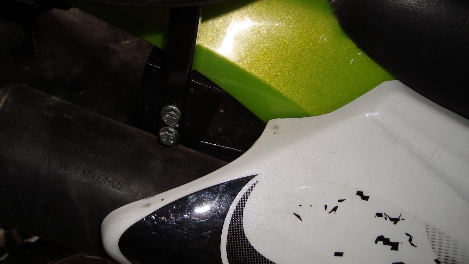

  19. По багажнику сделал важное дополнение. После вытаскивания мотоцикла из грязи за багажник (очень удобно, кстати) треснул сварной шов у трубки, которая передает нагрузку на раму, поэтому пришлось наварить усиливающих укосин. (Правда, опыта сварки у меня 15-20 спаленных электродов, до того, как я начал варить багажник, т.е. опыта нет).
  20. Подобрал складывающуюся лапку КПП от Ирбиса ТТР150, подошла идеально.
  21. Размер самой площадки уже приводил 35*51 см. Делал без лекал и чертежей. Трубки брал 9 м, остались одни обрезки. Трубку гнул на холодную, вот на такой штуке: Выгибал 2 части багажника, потом сваривал, хотя проще выгнуть каждый угол в отдельности и потом сварить.

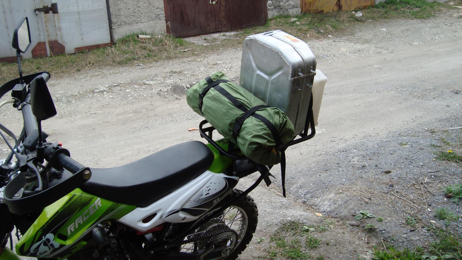

  22. Да, Вовчан, ты прав, багажник вносит коррективы в управлении. Не сказать, что критично, но при полной загрузке перед разгружается и мотоцикл ведет себя по другому. Ну и про инструмент самореализации хорошо сказано!
  23. Сварил багажник из стальной квадратной трубки 15*15*1,5 мм. Вес 4 кг. Размер основания 35*51см. Крепление к раме. Вид на мооцикле. Полная загрузка. Ящик из 20 л алюминиевой канистры. Весит 2 кг. Сзади канистра "Экстрим" 5 л.
