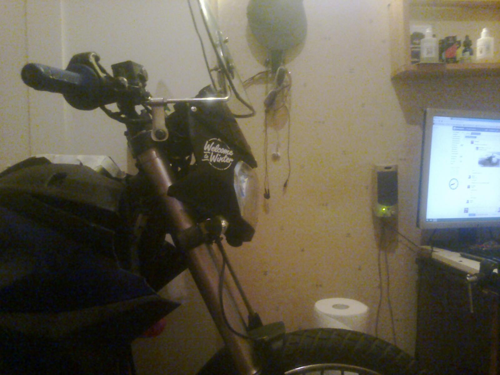

Выручайте,мужики! нужна фотография фары чётко в профиль, что бы убедиться в том что я не сильно нарушил угол света) Вот такого плана: в сети таких фотографий нету(

С тестовым вариантом ветровика определился : + выкладываю фото подключения сигнализации VIRZ ( самая простая, без обратной связи) Штатный разъём не трогал вообще. - обрезал маму на сигналке и просто смотал с папой. Потом долго подключал провода в нужные разъёмы. !!!ЕЩЁ не выезжал с таким сетапом!, не уверен в том что работает на 100%, но в доме всё ок, с кнопки заводится, сигналка орёт, крч все фукнции работают нормально)
Переделывание морды: * никаких хомутов и прочей фигни, всё посажено крепко и надёжно. единственное слабое место пока - это ветровик штатный посаженный на саморезы, т.к другого решения мне так на ум и не пришло Ну и вилку перебрал заодно) *Довольно много нужно доделать ещё и привести в нормальный вид, но 80% сделано)

http://www.china-moto.ru/forum/topic/6161-%D0%B2%D0%B5%D1%82%D1%80%D0%BE%D0%B2%D1%8B%D0%B5-%D1%89%D0%B8%D1%82%D0%BA%D0%B8/?hl=%D0%B2%D0%B5%D1%82%D1%80%D0%BE%D0%B2%D0%B8%D0%BA#entry206468 вот что пробывал) сейчас переделал морду и думаю над новым вариантом) * лучше делать сразу хорошо, купить кусок поликорбаната 3мм, и выпиливать из него. верхний край должен быть на уровне глаз, и чуть загнут на 10-15 градусов. иначе шум стоит такой , что даже в топовом шуберте голова разболится)
