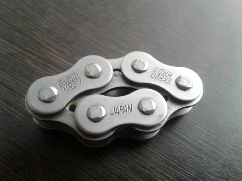

  9. ))) цепь только поставил EK 520 MRD7. Бала в заводской смазке, один раз проехался, чтоб ее выбить. Сейчас все смазал как следует)) Остатки цепи прилагаю...

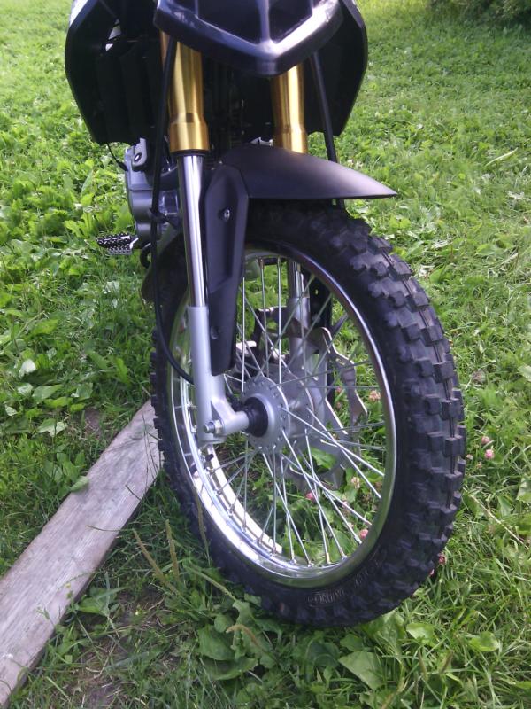

  14. Давно искал злую резину на перед, чтоб с крылом ни колхозить ничего, выбор пал на 80/100-19 P-153 Yuanxing. Габаритные размеры как на штатной. Теперь на сырой траве могу адекватно оттормозиться, колеи больше не пугают, чуть острее стало управление. Цена вопроса 2150р.
