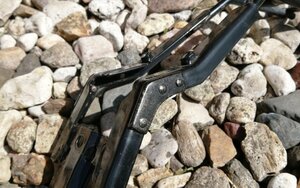

Вот и у моего коня начал трескаться хвост. Этот момент я чётко определил по звуку на вчерашней поездки. Сегодня разобрал узел и точно, с одной стороны уголок треснул. Сварки у меня нет и я дедовскими технологиями наложил шинку, с больной стороны и с пока ещё здоровой. Рассчитываю на то, что ещё походит.

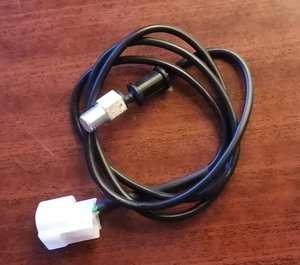

Перестал включаться вентилятор радиатора. При +20, двигаясь по разбитой грунтовке на 1-2 температура довольно быстро подскакивает до 95. Естественного обдува не хватает. По трассе всё ОК. Проблема вызвана обломившемся контактом в разъёме к датчику на жгуте. Внешне не видно. Подпаялся к огрызку, восстановил. Стандарт редкий, найти новый разъём по быстрому не удалось
