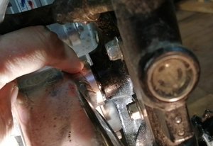

Посмотри разъём, соединяющий датчик и жгут. Спрятан под резиновым колоколом и притянут стяжками к раме слева, у карбюратора. Недовставлен бывает. Концевик стоит рядом с валом перекл. передач. Один болтик и на себя вытягивай, он на уплотнителе-резинке. Протереть пятаки контактов и смазать немного маслом без молибленов всяких, силиконовым лучше. Сильно продлит жизнь детальке и четко работать будет.

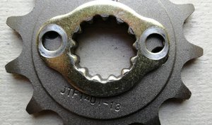

Только что привёз в гараж для примерки купленную звезду JTF1401. 13 Что сказать, входит и выходит. Замечательно выходит! Только стопорную шайбу чуть подточить или где нибудидь купить новую. Крепежные отверстия у неё шире.

Купил звезду. Брал стопорную шайбу как шаблон. На глазок всё совпадает, кроме дырочек, как и говорилось ранее. Этот тип звёзд по каталогу JT позиционируют для квадриков Сузуки-Кавасаки, во как! Шайбу пилить не буду, сделаю свою сам ибо купить от тех самых Кавасак затруднительно.

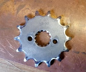

От AX-1 нам не подходит, сколько об этом написано уже. У него 11 шлицев на валу, а у нашего 13 шлицев (не путать с зубьями) Далее о диаметрах можно не говорить.

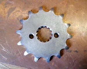

Хочу заменить ведущую звезду, поставить на 1 зуб меньше т.е. 13Т Меня не устраивает вялая динамика на 5, 6 передачах. Это конечно громко сказано, тащит согласно паспорта ? На моём крейсере в 90 км/ч по шоссе обороты двигателя примерно 6 тыс., запас по оборотам у мотора ещё есть. Добавить динамики для ускорения или более уверенного движения в подъёмы можно прибавив момента на колесе. Езда даже на сотне мне не комфортная, так что ущерба в максималке на звёздах 13 - 50 я не замечу. Честно говоря, я и не разгонялся до максимальной скорости ещё ни разу. Должна подходить звезда JTF 1401, но я не уверен в этом. Во время инспекции обратил внимание, что за 2 тыс. пробега, штатную звезду заметно подожрало с внешней стороны. С внутренней стороны звезды износа боковины нет. Заметен износ зубов. Материал звезды так себе. У JT сталь легированная, износостойкая. Звезду жрёт цепь из за того, что ведущая и ведомая звёзды не на одной оси. Смещение не замерял, но 4-5 мм примерно есть. Передняя левее задней, цепь идёт небольшим зигзагом. Как с этим у коллег?

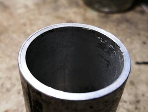

В прошедшие выходные открыл сезон. Предварительно решил проблему зажатых подшипников ступиц колёс. Когда собирал мотоцикл прошлой осенью, так и не дожал проблему. С задним колесом ситуация получше. Внешние распорные втулки выколотил и уменьшил на 1 десятку посадочную в подшипник часть. Теперь устанавливаются от руки, без молотка. С помощью самодельной цанги извлёк один подшипник. Снял крышку-уплотнитель - смазки достаточно. Далее на 2 десятки уменьшил длину центральной дистанционной втулки, т. к. она немного распирала внутренние обоймы подшипников. Колесо вращалось туговато. Теперь установленное колесо вращается без сопротивления. С передним колесом был полный ахтунг. Внешние распорные втулки извлеклись с трудом. Цангу для извлечения подшипников пришлось трижды переделывать, у них срезало зацепы. Изготавливал цанги из советских трубчатых ключей-головок. Конечно, токарного станка у меня нет, всё делал УШМ, на точиле и напильником. Конечно же ступицу прогревал. Третья цанга смогла... Зимой хотел на Али прикупить набор для извлечения подшипников, но так и не сподвигся. Центральная дистанционная втулка оказалась с дефектом - с обеих торцах буртики в половину окружности, что делало деталь много длиннее необходимого. Срезав их всё равно пришлось ещё на 3 десятки отторцевать на плоскости. То есть длина была на 6 десяток больше необходимого. Замеры делал десяточными штангенами, их точности в целом достаточно. Открыл подшипники - смазки почти нет, набил. Теперь установленное колесо вращается, а не прокручивается. Эту проблему озвучивали несколько владельцев, значит заводской брачок. Установил шины Мишлен Анакии Вайлд, что купил в прошлом году. Отбалансировал. Заднее 30 гр., переднее 15 гр. Так как днём ранее я успел накатать 180 км, выехав на дорогу после ремонта ощутил лучший накат и облегчившийся ход движения. Хотя ступицы и не грелись, лучше их привести в норму, кто этого ещё не сделал.

Да, конструктив крепления ведущей звезды на вторичном вале у него такой. Вал даже не имеет буртика для упора звезды. Осевое перемещение на валу исключается тоненькой фасонной шайбой. В такой конструкции подразумевается утолщение у ступичной части звезды, что уменьшает её покачивание, что имеется у Японского прототипа. У нашего и венец и ступица одной толщины. Технически сделано не грамотно. Но работать будет, только сильнее изнашивая вал. Хочу подобрать звезду Т13, добавить момента, естественно с утолщением. Всё равно, мне и 100 км/ч на нем не комфортно будет,что показал опыт поздней осени (осадки, ветер, низкая темнература). Да, цвет в СТС записали белый, хотя он с оранж. Наклейками.

Так и есть - солянка. Одну-две десятки при измерении можно в неточности списать, согласен, но не миллиметр. Мне непонятен сам факт несоответствия по шлицам с заявленным прототипом. А JTF1401 от Кавасак и Сузук. Она прослабленно сидеть будет, жрать вал может. Поставить можно, но как то не аккуратненько Доктор! Да и вообще, наблюдается малая не соосность звёзд. Ведущая левее ведомой. Слегка поджирает ведущую с внешнего края. И цепь по обводному ролику бежит по самому его краю. Короче - узел сделан коряво и требует вмешательства.

Катаю дальше, 1600 прошёл. Стал раскручивать на трассе. Если плоско и нет встречного ветра, всё ничего, 90 в крейсере можно держать легко. Но если в подъём долгий да ещё со встречным ветром, то на 6-й и звёздах 14-50 мотора не хватает. Да, ещё через пару тысяч моторчик добавить должен немного, разработаться. Ещё возможно стоит поработать с карбюратором, посмотреть цвет свечи. Подобрать ГТЖ (увеличить). Для середины, положением иглы поиграться и т.д. Но думаю, что для начала надо ведущую поставить поменьше, 13 зубов. Кстати, на Honda AX-1 штатная 13 зубов (правда ведомая тоже поскороснее, 41 зуб) что говорит о большей мощности движка. Измерил посадочное звезды на вторичном валу. Сказано же - копия Honda АХ-1, а значит должно быть: 18.4 мм х 21.6 мм 11 шлицев Да, линейные размеры совпадают, только шлицев 13! Так с чем совместимо то? Буду изучать каталоги JT, AFAM
