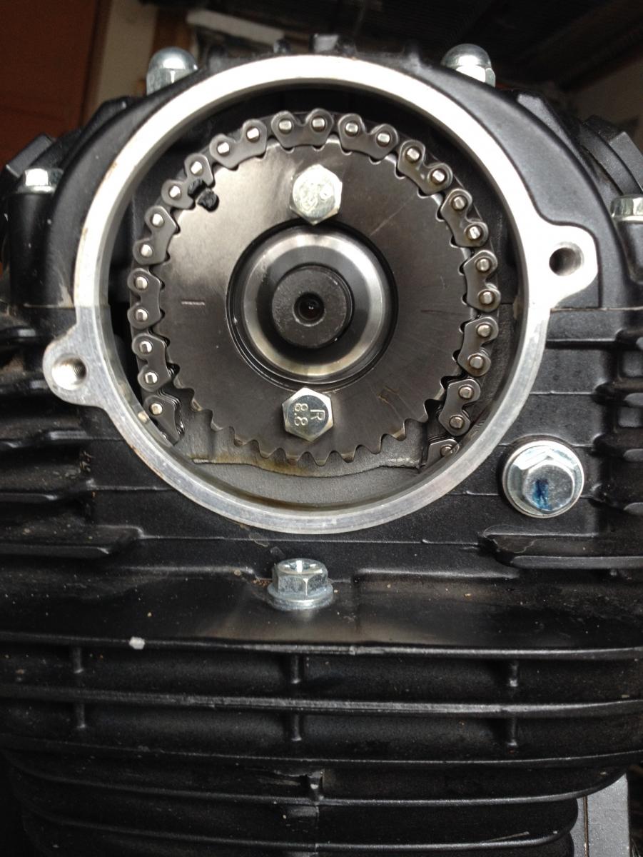

  14. Konst266 это фото моего почни нового двигателя. И метки здесь уже не совпадают!! как думаешь это в допусках? Или же есть смысл методом номер 2 их скорректировать ?
  15. Допустим голову подрезал , путем смещения звезды распредвала добился нужных фаз и в идеале поставил коммутатор с УОЗ- что будет в резульнате? 10% прибавки в мощьности или и того меньше?

  19. Дополнительные действия я уже сделал- до работал впускной коллектор и выпуск, расточил впускной и выпускной канал в гбц, поставил карб с ускорителем, правильно подобрал звезды. Konst266 , про фаза по подробней можно ?
