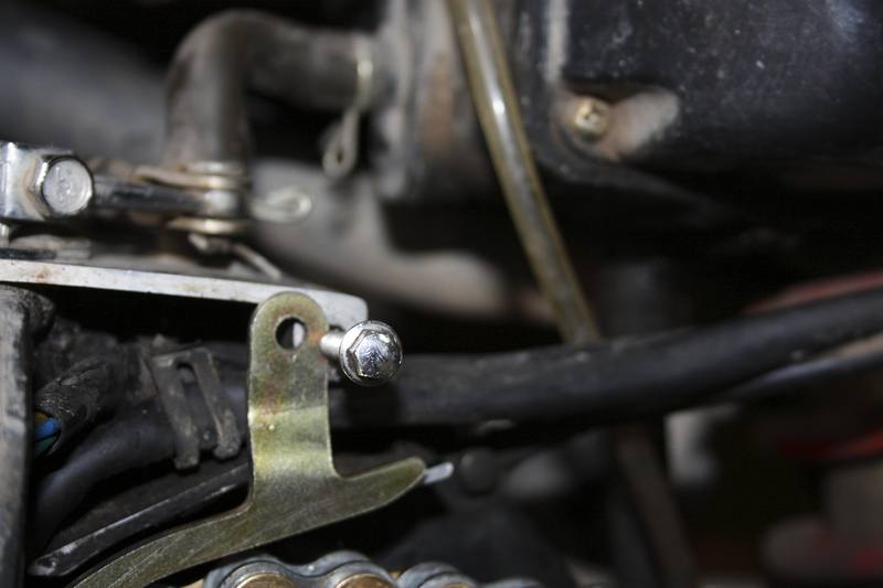

Ну, вот - навесил всю эту "радость" на мотик - - выглядит внушительно, а по сравнению с "родным" комплектом - даже громоздко... Вопреки опасениям ведущая звезда, хоть и почти впритирку, но встала без особого "гемороя" - , зазор от кабеля хоть и небольшой, но, думаю, достаточный что-бы не поиметь проблем. А вот скоба, если её ставить на место, верхним краем плотно касается цепи -. Но, вот если в верхнем креплении её сдвинуть влево - - то всё пучком, а кроме того - так она ещё и кабель плотней прижимает, что - напользу. Справа на ухе сделал проточку под болт - , ну, и в крышке тож - пластмассы чуток убрал и прикрутил всё на место. При таком размере звёзд - цепь получилась на 112 звеньев, чуть-чуть (3мм) хода вилки не хватило чтобы сделать 110 звеньев. При звёздах13/41 - 110 звеньев будет достаточно. замок был под расклёпку - пришлось повозится с подручными средствами, но, вроде, нормально заклепал.
