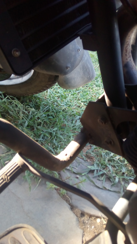

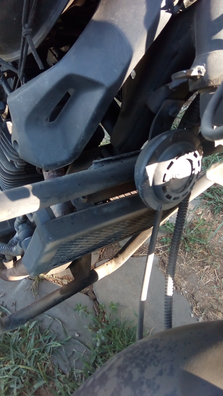

Дуги варил, ориентируясь на те, что стоят на Трофике (по фото) Не скажу, что вышло очень эстетично, зато крепкие. Из водопроводной трубы 3/4 дюйма. Сверху закреплены к раме двумя пластинами и двумя болтами (как хомутом), снизу на болты крепления двигателя надета пластина и к ней приварена нижняя часть дуги. Фото попробую сделать попозже
Крышка и не должна плотно прибегать. Иначе разрежение будет создаваться, и бензин идти не будет. Чтобы падалось комфортнее, сразу меняем резину на митас. Я поставил стосороковой. Тормозит лучше, мокрый асфальт держит, на гравийке ведёт себя адекватные даже при экстренном торможении, хорошо держит крен. Соответственно падается гораздо реже, чем на стоковой. И варим дуги. Они неплохо берегу ляшки от удара. Я тут их снял для ремонта и приложился при экстренном торможении на влажном асфальте. Чёрный синяк на ляшке тут же задушил мою жабу, и я заказал Митас. Цена вопроса 3500-4000
