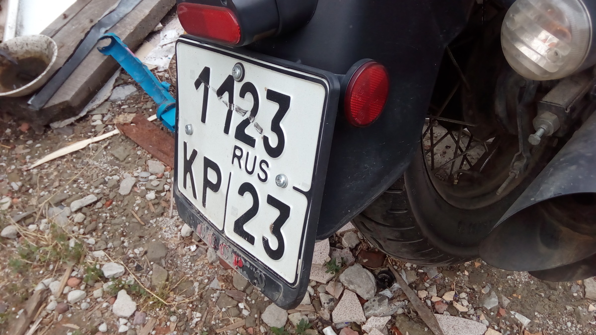

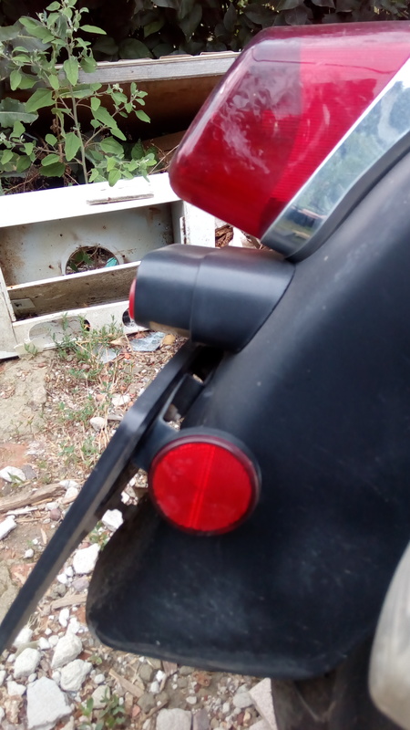

  6. Redcat182
    WELS ТРОФЕЙНЫЙ
    Рамка номера крепится вверху к штатному креплению, внизу к крылу через болт с дистанционным гайками.
  7. Redcat182
    WELS ТРОФЕЙНЫЙ
    Рамка крепится к штатному укреплению и внизу к крылу через болт с дистанционным
