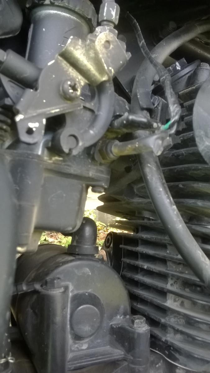

  19. Redcat182
    WELS ТРОФЕЙНЫЙ
    Собственно, вот те провода на карбе, про которые я спрашивал. Карбюратор был раньше белый, как у всех. ))
  20. Redcat182
    WELS ТРОФЕЙНЫЙ
    Так оттуда ее и нашел. )) А фото позже сделаю. Справа на карбе два провода. Но, возможно, это только на х-мото.
  21. Redcat182
    WELS ТРОФЕЙНЫЙ
    Господа, поясните темному да неученому, а что это за провода на карбюраторе. Давно интересно, а метод научного тыка применять лень. )) И, кстати, сеточку маслофильтра все нашли? :))
