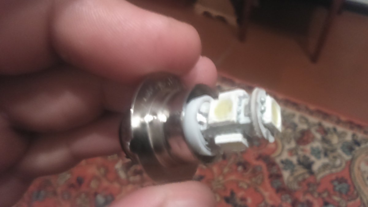

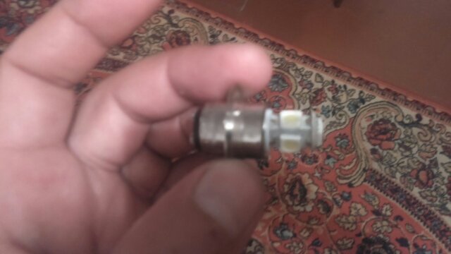

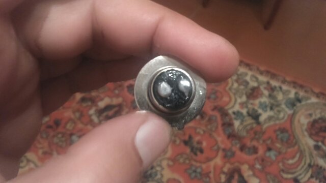

ну конечно все по-разному исправляют эту проблему)Просто я не стал сильно заморачиваться(как с оптикой от 06) и оставил родные цоколя разбив аккуратно лампочки и впаял туда светодиоды)Найду свой пост покажу)Хотя тебе уже не особо нужно)
я писал тут простое решение допламп....
