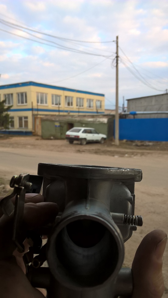

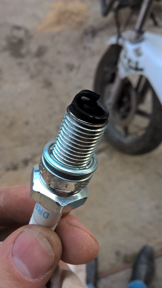

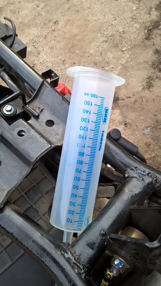

	Не реагирует карбюратор на винт качества!!! Жиклер хх совсем другой должен быть (как основной), а у меня такой вот, а остальная часть запресованна в корпус. Вот такой карб у меня DENI PZ30 называется сиё Г. Нашел место подсасывания воздуха-крепление карба к патрубку, он был эллипсом, я его на круге шлифанул, притер мелкой наждачной бумагой идеально просто, поставил и... что вы думаете?! Этот китайский титановый салюмин вытянулся таким образом, что зажало диафрагму! Тарец после первой же обжимки стал опять погнулся, я так думаю это из-за крутой прокладки типа резиновое кольцо, нужно было найти маслобензостойкую резину и вырезать по всей плоскости прокладку по делу...но я уже не хочу с этим чудом китайских инженеров мучатся. На фотке поилка-он ее выпивает за 5-7мин (при настройке хх). Тут же свечка))))
