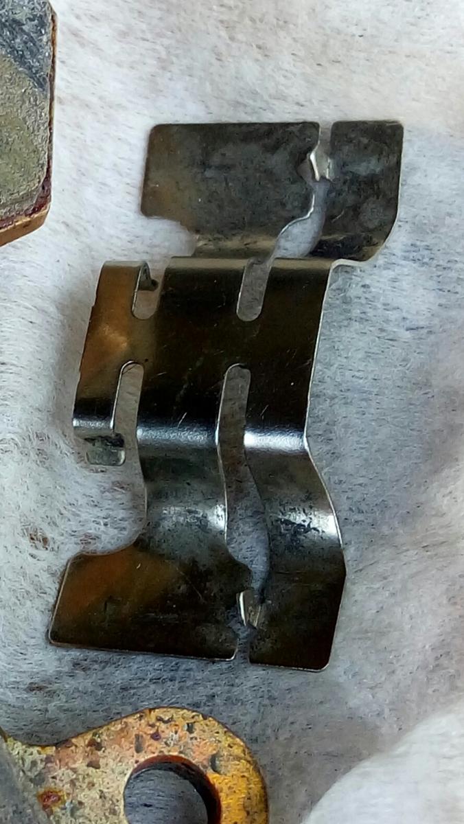

Подскажите какой стороной вставлять в заднем супорте эту упорную пластину? она оказывается не-симметричная...
Всем привет! разобрал заднюю подвеску. вопросы возникли: - В линке сальники шарового подшипника каике-то странные. просто резиновые кольца, как из набора для сантехников. и тонкие они. наружные упоры, в которые они (сальники) входят имеют посадочную глубину как минимум на 1-1,5 мм больше. Как следсвие - сальники "гуляют", на шарике даже небольшая выработка появилась. Не нравится мне это... Може заменить на другие? - Сальники все-таки какой стороной запихивать? канавкой наружу (у меня так с завода стояли) или внутрь? Логика мне подсказывает что если внутрь, то там хоть смазка будет удерживаться.. А если канавкой наружу - то только песок собирать будут... - В игольчатом подшипнике смазка была, но на той бобышке, что внутри подшипника ходит (к ней амморт крепиться) появилась но одному краю ржавчинка (аккурат где сальник ходит). сальник вроде целый. ржавчину смывал вд-шкой. остатки ржавчинки думаю нулевкой снять.

Подскажите, а задний суппорт должен жестко стоять? Обнаружил что у моего люфт относительно болта, который ближе к двигателю. люфт около 1мм. люфт вертикальный. вдоль плоскости маятника. ЗЫЖ недавно поймал проволоку стальную, намотало на заднюю ступицу и на суппорт... обнаружил стразу по треску в заднем колесе...
