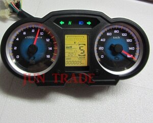

  4. Часть 6 Финал. Итог на фото. Пока шел процесс, я заказал багажник. Тем более, штатная рукоятка из силумина была сломана с одной стороны. Результат. Теперь - итог. Доволен ли я? да. Рекомендую ли я такую работу кому-то - нет. Это сейчас эти работы я бы выполнил за один день. А вся эта наладка, пайка, отладка, изготовление шаблонов из картона, пиления и т.д. заняло дохера времени и сил. Плюс у меня гараж находится далеко от дома. Забыл что-то - и привет, работы откладываются. Что я бы запланировал, но не факт что сделаю. 1. Шкала скорости врет. Мне поставщик честно предупреждал, что меню настройки диаметра колеса может быть заблокировано. Решение - поставить плату ардуино, которое считывает данные датчика и выдает поправочные данные на приборку. Посмотрим. 2. Датчик температуры цифровой не айс. Лучше поставить аналоговый. Решение - опять таки из Ардуино. Считываем цифру, переводим в аналог и выводим на какую-ту аналоговую шкалу из али. Может быть в сезон. 3. Щитки. Это боль. Крепления пластика из пластика - это что-то. Самые яркие впечатления - это когда отвинтился болт крепления, и на ходу он выстрелил прямо вверх. Это что-то. Решение - сделать крепления из металла. В данный момент занимаюсь. Сделаю - выложу. А вообще сейчас захватился идейкой купить и отреставрировать днепр. Так что...
  5. Часть 4 Крепление фары. Заказал на али вот такие крепления. Увы, меня ждал облом. Фара упиралась в замок зажигания, и крепления оказались короткие. Пришлось крепления "нарастить", удлинив их найденной пластиной. Далее. При подключении блока реле получился сюрприз. Оказывается, кнопка "поморгать дальним" не выключала ближний, а просто подключала ближний к дальнему. Так как автомобильная лампа мощнее штатной, то включение обоих нитей грозила вывести из строя регулятор напрядения. Причем это было бы на ходу во время какой-то нестандартной ситуации, когда надо обозначить себя. Пришлось реле ближнего света менять на пятиконтактное. То есть когда включается дальний, ближний отключается. Также возникла идея - во время завода отключать свет ламп. Для этого я еще добавил одно пятиконтактное реле. В нормальном состоянии оно замкнуто. Обмотку кинул на реле стартера. При нажатии зажигания свет гаснет. Реле посадил на планку. Планку прикрутил к креплению реле стартера. Вот вид реле. Для приборки пришлось делать свое крепление, и ставить сверху фары.
  6. Часть 3. По фаре была куплена фара от Ижа за 500 руб. Я ее зашкурил, покрасил. Также заменил штатный отражатель на отраждатель от классики с лампой H4. Цена отражателя - просто смехотворна 250 руб - дешевле, чем комплект реле с разъемами. Пример отражателя Также купил два четрыехконтактных реле - один для ближнего света, один для дальнего. И держатель предохранителя. Решил проложить новую проводку - уложил провода в черную термоусадочную трубку (незаметно + защита), провода вывел под сиденье. Под сиденьем решил поставить реле. Питание фары решил кинуть через отдельный предохнанитель на аккумулятор. Вот так выглядит проводка. Теперь пришла очередь приборки. Первая засада и самая серьезная - небыло распайки на провода датчика. Никакой. Поставщик мне помочь не мог, изучение похожих схем ничего не дало.. Засада. Пришлось включать голову и удачу - заработало. Второй момент - надо перепаивать разъемы. Пришлось заняться этим муторным делом, благо схема подключения приборки была. Теперь подошла очередь к креплению.
  7. Часть 2. Итак, продолжу. Может опять кому пригодиться. Итак, возникло две идеи. Первая - поменять приборку на электронную. Штатная не нравилась - мелкие стрелки, скорость показывает в попугаях, тросик спидометра - расходный материал. Вторая идея. На расчитав время поездки, пришлось ехать от Алушты до Севастополя с штатным "светом". При этом мне пришлось ориентироваться только на габариты штатных фар впереди идущей машины (причем приезжих - за местными было не угнаться) и знанием дороги. Больше такой опыт повторять я категорически не хотел. Поэтому было решено менять фару на нормальную. По приборке. Хотелось именно чтобы приборка была с аналоговыми стрелками спидометра и тахометра. Увы, меня ждал облом. Почему-то все китайские производители делают сейчас только цифровой спидометр и только стрелку тахометра. Мне больше всего приглянулась такая приборка. Увы - меня ждал облом. Она была снята с продажи. Я кинул клич на форуме - и ура! мне откликнулся человек с ником ecconaut Хочу выразить ему большое спасибо - мало того, что он мне ее привез, так он же и подобрал датчик и посоветовал купить сразу разъемы (я не догадался, а они весьма специфические). Также он меня консультировал - отвечал на мои дурацкие вопросы. Вот так выглядит датчик, уже установлен.

  10. Захотел себе такую-же, но похоже ее сняли с производства. На Али и на Тао их купить теперь нельзя. И вообще я не могу найти электронную стрелочную приборку. У всех стрелочных приборках что я нашел, спидометр механический. Может кто что подскажет - где взять электронную приборку, похожую на эту?
