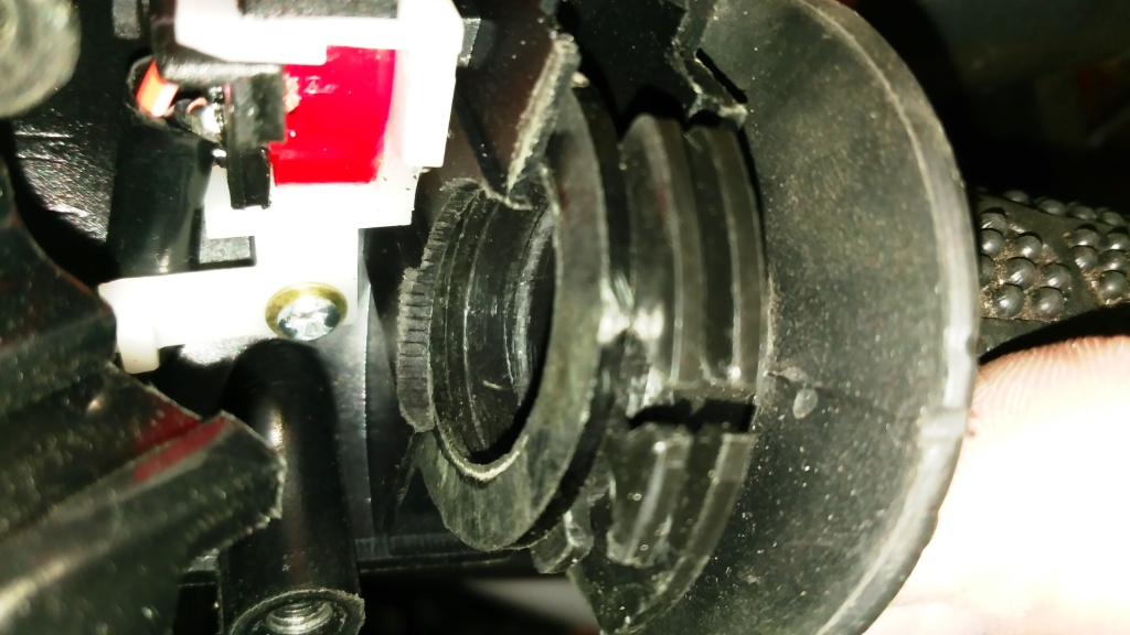

  7. Еще пара нюансов. 1. Из-за смещения ручки газа в сторону в креплении трос идет на бок и трётся о стоборные упоры ручки (фото не сделал). Мне пришлось один стопор подрезать. Посмотрю как будет в эксплуатации. Идеальный вариант - сделать два кольца с каждой стороны, чтобы сцентрировать положение ручки газа в креплении. А лучший материал - фторопласт, он скольский. У меня фторопласта не было, пришлось делать так.

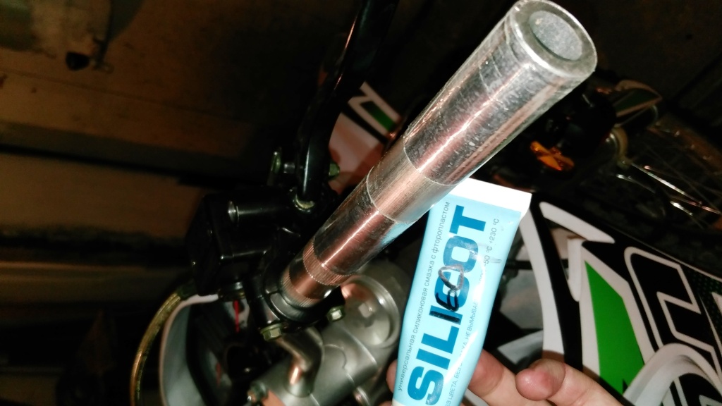

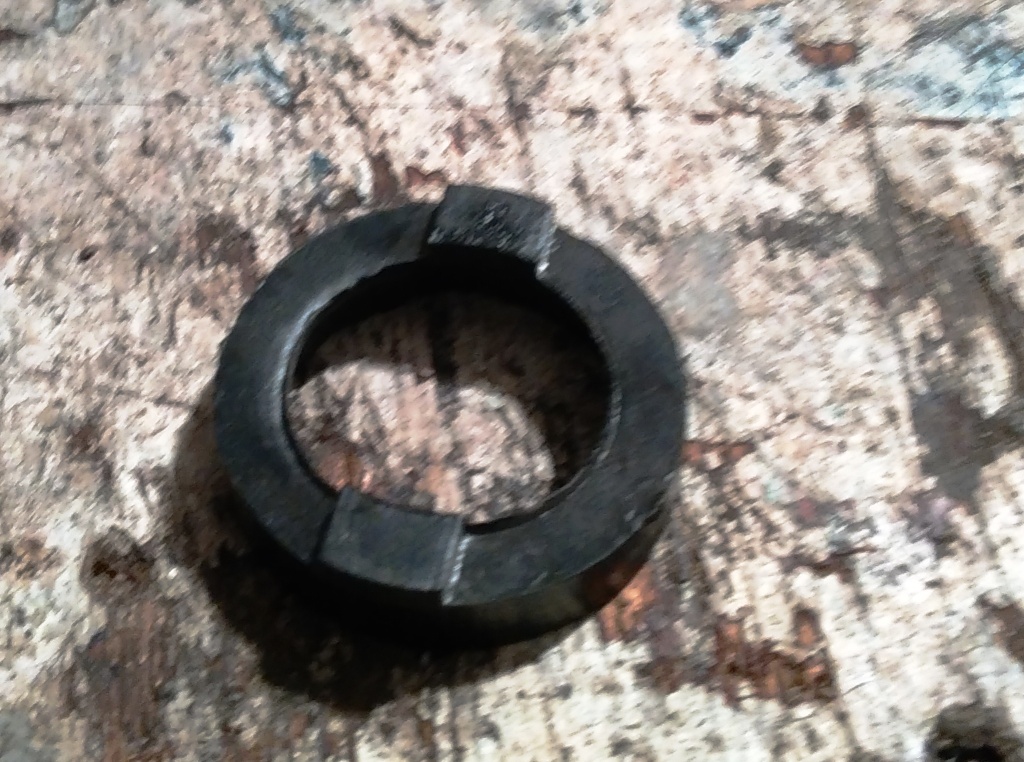

  8. Отчет об устранении люфта ручки газа. 1. Снимаем ручку газа, для этого отворачиваем два болта крепления снизу. 2. Устраняем радиальный люфт наклеивая на руль полосы металлизированной скотча. У меня его не было, по этому я наклеил два слоя герм. ленты для глушителя. Естественно, перед наклейкой, обезжириваем руль. Количество слоев определяем сами, клеим столько, чтобы небольшой люфт остался и ручка свободно вращалась. Смазываем скотч (кто чем захочет, главное не сильно густой смазкой, я смазал вот такой силиконкой) 3. Устраняем осевой люфт. Покупаем в магазине автозапчастей кольцо стартера ваз 2101-2107. 4. Стачиваем два выступа на кольце и распиливаем кольцо ножовкой по металлу вдоль (делаем кольцо тоньше). 5. Стачиваем получившее кольцо на наждаке до получения необходимой толщины поставки, примеряем к креплению ручки газа. У меня вышло порядка 1,8 мм. 6. Смазываем все смазкой для легкого скольжения. Затем собираем. Не делайте все туго, люфты должны быть, иначе ручку газа будет клинить на возврате. Заодно можно обработать контакты в ручке, смазать троcс газа.
