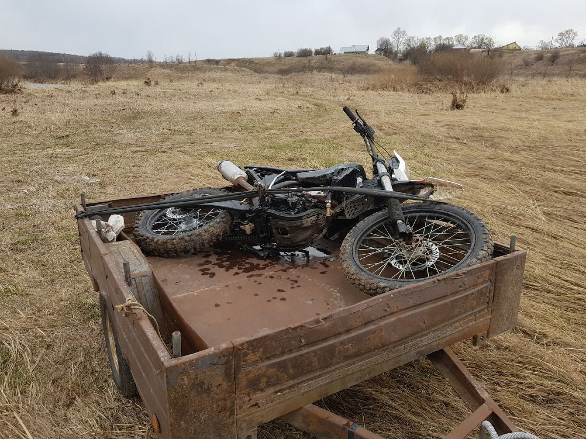

Так где я шел - было по колено, максимум по бубенцы, но снесло чутка а там по грудь. Испугался что под мот затянет и бросил его. И вода ледяная - аж дух захватывало.
Тут на фото да. А вот как было

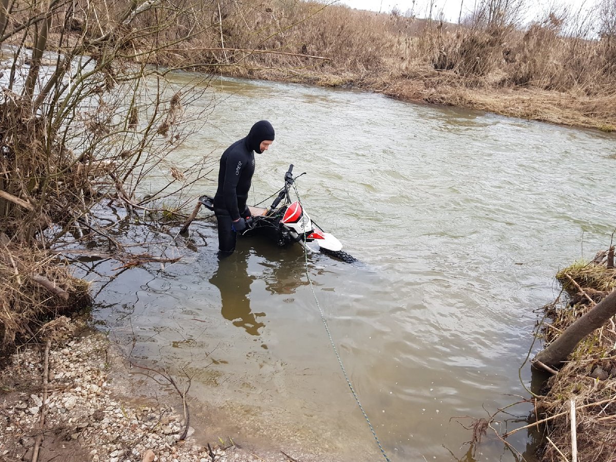

Это я водолаза вызывал (( Домой пробирался вброд. Мот был не заведен. Перед этим гена умер. Не давал напруги на комутатор.
Всем доброго здравия. Не буду долго расписывать предварительные маннвры, пошел через реку вброд по самые бубенцы. Снесло течением и мот ушел туда где по шею. Продежал там больше часа на глубине примерно полтора метра. Водолаза попросил о помощи и вместе его достали. Вытекло воды из всех щелей море. Подскажите что делать с движкой? 170mm-2 водянка. Все остальное понятно - до болта, сушка, протирка и очищение бензом. А именно с движкой чтотделать? Надо половинить или вода сойдет через слив масла? Крышку клапанов снимать? Скажите плиз. Первый раз с таким столкнулся. P.s. мот был заглешенным. Точнее гена сдох и поэтому пришлось сокращать путь домой пешком через реку.
