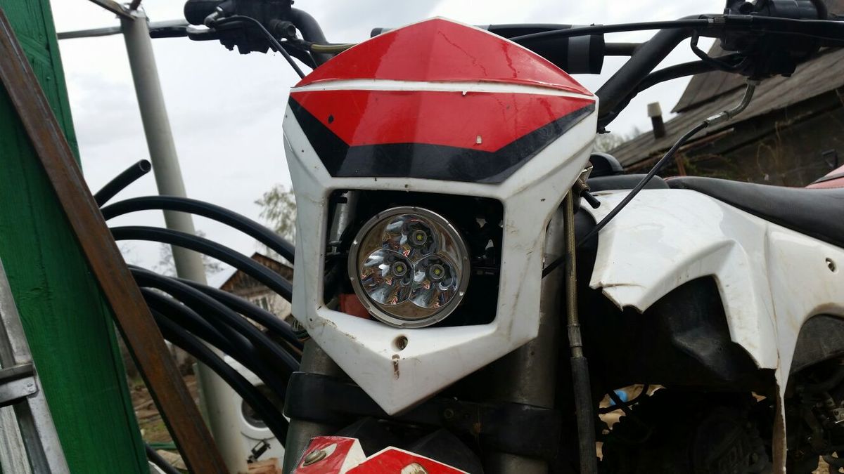

А я переделал фонарик Fenix TK-75 с 7.2 вольта на 12 с помощью step-down 12 амперного и все гуд. Запилил вместо штатной фары и получился огонь! Потому как феникс просвечивает на 700-800 метров. Конечно не по ДОПам гонять - ну а мне и не надо ))
