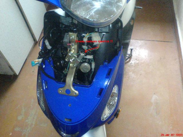

  5. Проблема с электрикой, сильно греется нагрузочный резистор под клювом, перестали работать повороты и сигнал. Приехал домой все работало поставил а через неделю пришел аккумулятор севший и ни чего не работает. Пробовал отключать все фишки проверил предохранитель но резистор все равно сильно греется, в чем может быть причина может кто сталкивался ???

  7. Проверь предохранитель который установлен в аккумуляторном отсеке, там частенько бывает слабый контакт. А еще лучше замени на автомобильный вместе с колодкой нужного номинала. У меня такое было именно из за него, заменил сразу на автомобильный и забыл об этой проблеме.
