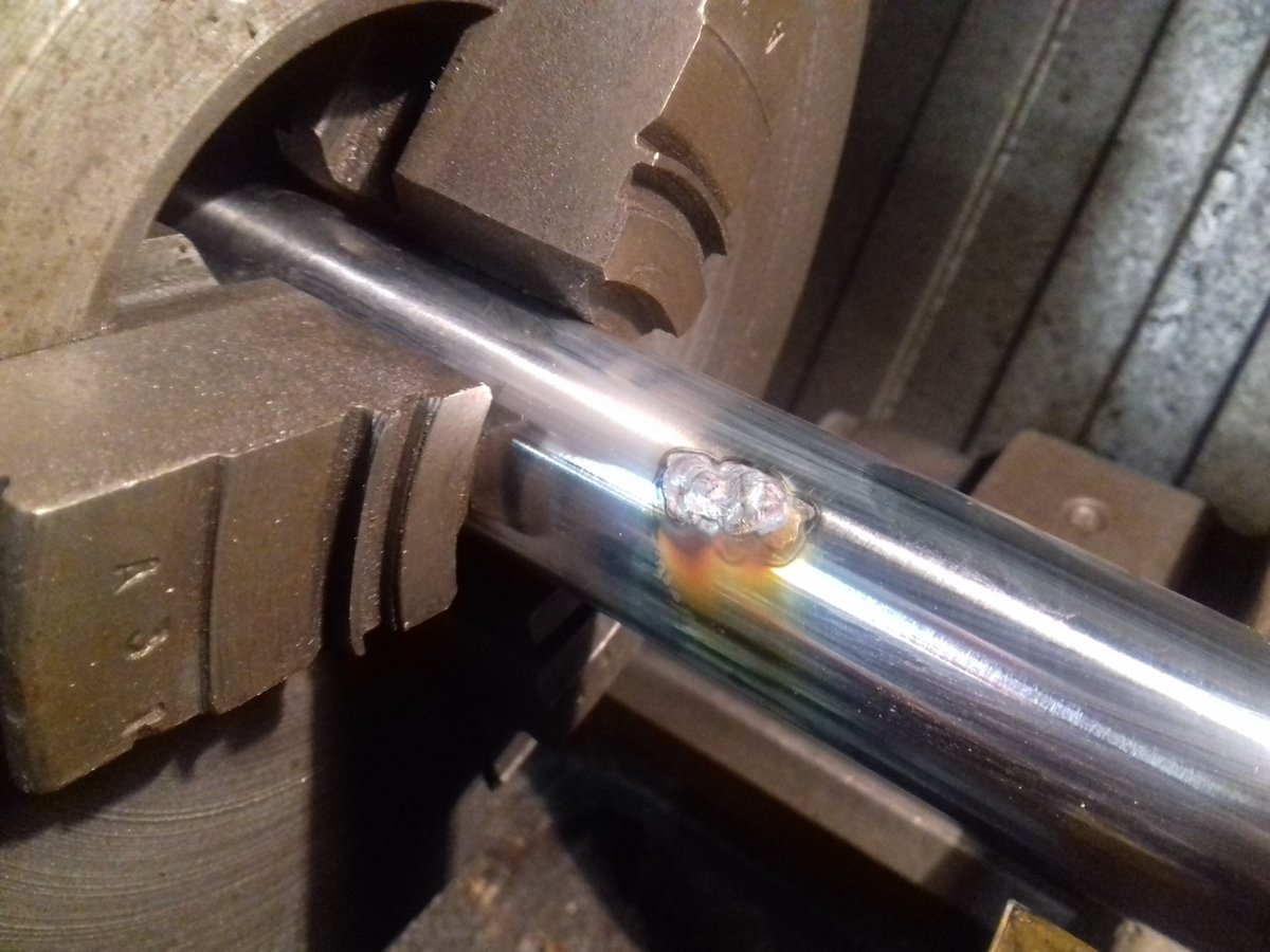

Желаемого добиться не удалось. Осталось как есть на последнем фото. Уже все собрал. Буду пробовать.

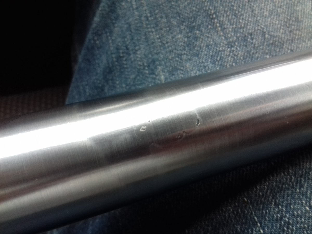

Мне токарь сказал. Нержавейка это по сути легированный металл. Тот же хром тоже легирующий металл. Тут я ошибся в определениях. Я должен был сказать что перо легированно. Но по сути обычная нержавейка Ответ я узнал после того ка обратился к человеку со станком.

Где вы увидели ржавчину? С чего вы взяли что нержавейка не ржавеет? ) раковины это дефекты

Нержавейка Вы не правы. Перо не хромированно, это банальная нержавейка. PS: сегодня будем исправлять косяки с первого раза. Отпишусь.

вмятины.... Из-за них сальник и потек. Буду пробовать наждачками с крупным зерном и до мелкого с переходным средним

Привет всем и огромное спасибо что зашли и потратите своё драгоценное время!)) Мною приобретенный первый конь(после первого хозяина и падения) доставляет не мало хлопот. На повестке дня замена сальников, сальники благополучно найдены и куплены. Но у меня встал вопрос: дефект на фото - влияет ли на работу сальника? можно ли это как-то исправить? хана ли перу? Это же перо и потекло. Спасибо огромное заранее и низкий поклон.
