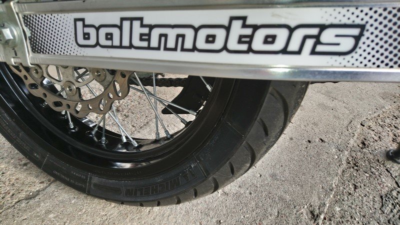

  4. Пока было свободное время время и мотард висел на подъёмнике, заглянул снизу (что обычно не делается) и увидел проблему. То есть я так понял, что это неправильно. Как то со смещением закручен узел задней подвески, не по оси. Решил исправить, но не смог открутить маятник мотарда. На первом фото жёлтыми стрелками указал на гайку (19) и болт (17). Болт со стороны тормозного цилиндра, гайка со стороны подножки мотоцикла. Не могу сообразить как лучше это сделать, надеюсь, кто то уже делал и поделится опытом. Мотоцикл висит на подъёмнике, колёса висят в воздухе, не получается держать гаечный ключ и справа и слева. Гайка немного пружинит, как будто внутри сайлентблок. Повернулась немного, но и болт тоже повернулся. Может быть надо откручивать поставив мотоцикл на землю, что бы задний амортизатор сжался? Или там без вариантов - только пневмогайковёртом гайку срывать? Ещё и уронить набок мотоцикл боюсь ? Здесь на форуме есть описание процесса снятия маятника от Axly. P.S. Написал, потом снял заднее колесо и понял, что маятник ппц как пружиной отжат вниз. Как же его откручивать? И, что интересно так же - как же его потом ставить на место, если пружина сопротивляется?
