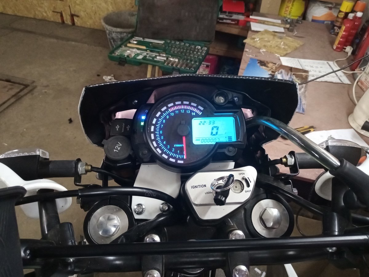

	Переделал крепление панели - сделал по центру и немного наклона дал, а то при езде на половину индикация слева была не видна, плюс закрепил зарядку. По поводу тормозного шланга: попробовал изменить положение, но что-то он не хотел, как следует располагаться, да и крепление у меня сорвано на вилке, в общем оставил как был, дополнительно освободив от лишних хомутов. А ещё купил батарейку на 12в и повесил на панель напаяв на концы провода, на фиолетовый (+) и зелёный (-, масса), чтоб часы не сбрасывались (от аккумулятора на прямую подключать чёт сыкотно все же). Посмотрим через сколько сядет батарейка.

	Установка приборной панели с АлиЭкспресс Крепление для панели: Однородная пластина, хотите металл, хотите пластик, в моем случае какой-то изолятор толщиной 15 мм (похож на пластик). Сделал "бумеранг" и подогнал все на месте, наметил и просверлил отверстия и закрепил новую панель на саморезы снизу, можно резинки подложить. Крепление родной панели не использовал, так как не подходит вообще. Подключение панели: 1) Фишка скорости: Тут всё просто, но необходима родная фишка, т.к. родная с 6 контактами, а новая с 9-ю. Берём маленькую отверточку или иглу и освобождаем родную фишку от контактов (необходимо в маленькое отверстие спереди над контактом надавить и вытащить сзади сам контакт, после чего при необходимости задать небольшой угол "усика" контакта, для того, чтобы потом он держался в новом разъёме), затем повторяем эти же действия с разъёмом новой фишки . Далее в освободившуюся родную фишку вставляем новые контакты с 1 по 5 скорости по схеме родной, нейтраль пока убираем в сторону, а 6ю и чек(неисправность двигателя) изолируем, они для нашего мота не нужны (если не колхозить ещё чего-нибудь). 2) Основная фишка: Тут также, но появляется 1 геморой в виде нейтрали. Достаем все контакты из новой фишки и вставляем их по схеме родной. И тут появляется нейтраль с не тем контактом... Она, как говориться, мама, а нужен папа. Я тупо откусил провод нейтрали на расстоянии 2-3 см, также поступил с проводом температуры воды (он папа), зачистил зажигалкой, скрутил, на всякий случай пропал (так надёжней) и изолентой замотал. Был вариант просто в фишке панели поменять местами провода (например нейтрали и температуры воды), но не смог вытащить фишку из разъема, а ломать новую панель как-то не хотелось... Дополнено: фиолетовый провод надо подключать с + аккумулятора, иначе сбрасываются часы. 3) Фишка датчика скорости: Так как фишки совсем разные ( на одной мамы, на другой папы) просто тупо кусаем провода там и там, как в пункте 2 и скручиваем по цветам и т.д. В моем случае, панель я заказал с датчиком, откусил от него фишку, чтобы не портить родную панель (мало ли когда-нибудь поставлю или поменяю на исправную, хотя вряд ли). 4) Включаем и проверяем, а также находим видео на Ютубе: как настроить часы, вбить параметры колеса, количества цилиндров, и всякого другого. П.с: Остаются не задействованы провода, т.к. этого в моте у нас нет: 1) температуры воды(масла) - должен быть какой-то резистор, как на уровне топлива; 2) Чек (неисправность двигателя) - просто сигнал 12в 3) Шестая скорость - сигнал 12в. П.с.п.с: Кому интересно панель показывает параметры. На левой стороне: -поворот левый -дальний свет -нейтраль -топливу каюк -перегрев(прогрев) воды(масла), как точно хз -правый поворот По середине: -тахометр -низкий заряд аккумулятора -неисправность двигателя С права в жк-панели (меняет цвет): -Время -Передача -скорость -уровень топлива -одометр или суточный (сбрасываемый) пробег или максимальную скорость ... (Лучше бы напряжение сети было бы вместо скорости)
	На днях всё выложу, на работу торопился одно фото только сделал. А по поводу шланга даже и не задумывался, мне кажется он у меня коротковат, спасибо, поглядим, подумаем.
