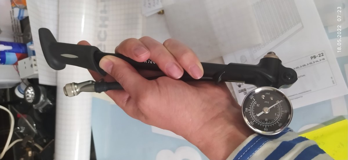

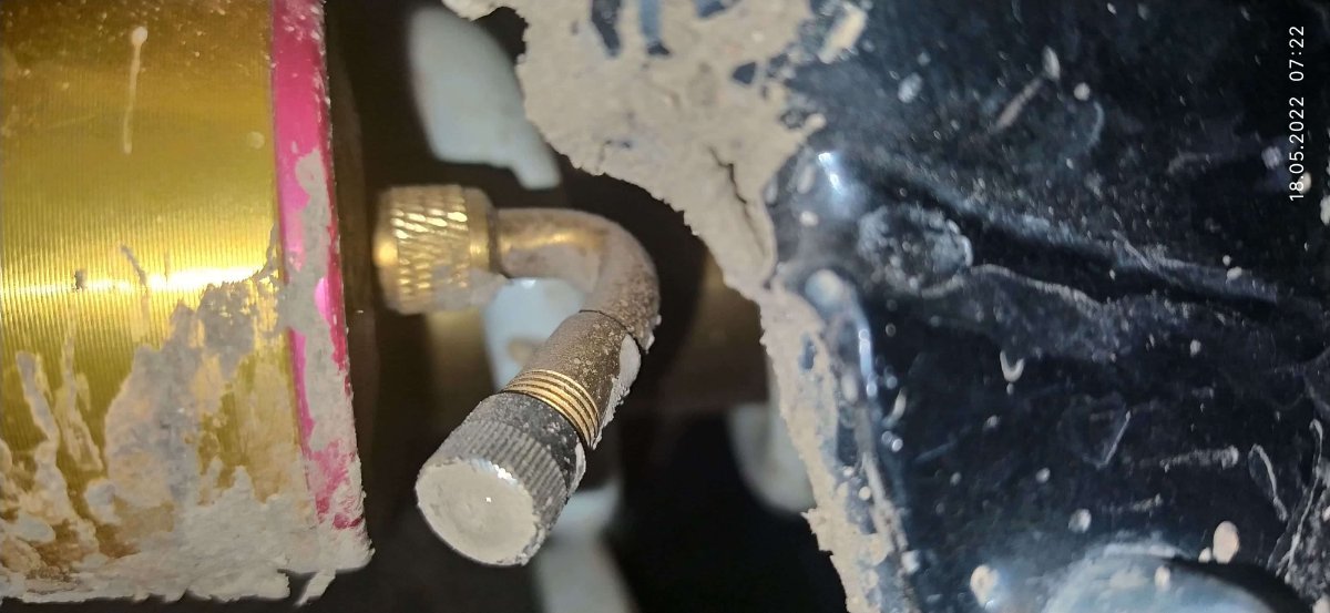

Переходник удленитель вроде того что на грузовиках ,что бы удобней было, он накручивается на пипку ,а другой конец точно такой же как обычный с золотником, ,,, на насосе да там специальный, закручивается, потом нажимается флажок , пошол воздух, накачал ,флажок обратно ,воздух закрыл, давление не скидывается, все ,скручиваеш, потому и нужен переходник под 90 грасусов, потому там так просто к пипке не подлезеш, добирусь до компа скину фото, там просто надо еще его форматировать т.к. большой обьем фото не качает
да ,не могу пока отправить фото
Привет! Переходник приобрел с китая где и насос для великов на 30 атмосфер для накачки вилок передних, а переходник на 90 гоасусов,просто удленитель получается, фото скину позже
Там регулеровочная гайка большая, это для жосткости, ну иесть нипель для накачки воздуха ,но там нужен мощьный насос, я раз сдуру спустил его, хотел подкачать и капец потом невозможно было ездить, пришлось покупать специальный велосипедный насос высокого давления,вот только им и накачал через переходник, 10 атмосфер

тут ведь кроме пружины пневматика еще,, в документах тоже нет что за аморт,я тут сдуру воздух спустил,и капец как на табуретке, ,пришлось покупать переходник и насос высокого давления для велосипедных вилок, теперь сам подкачиваю .
